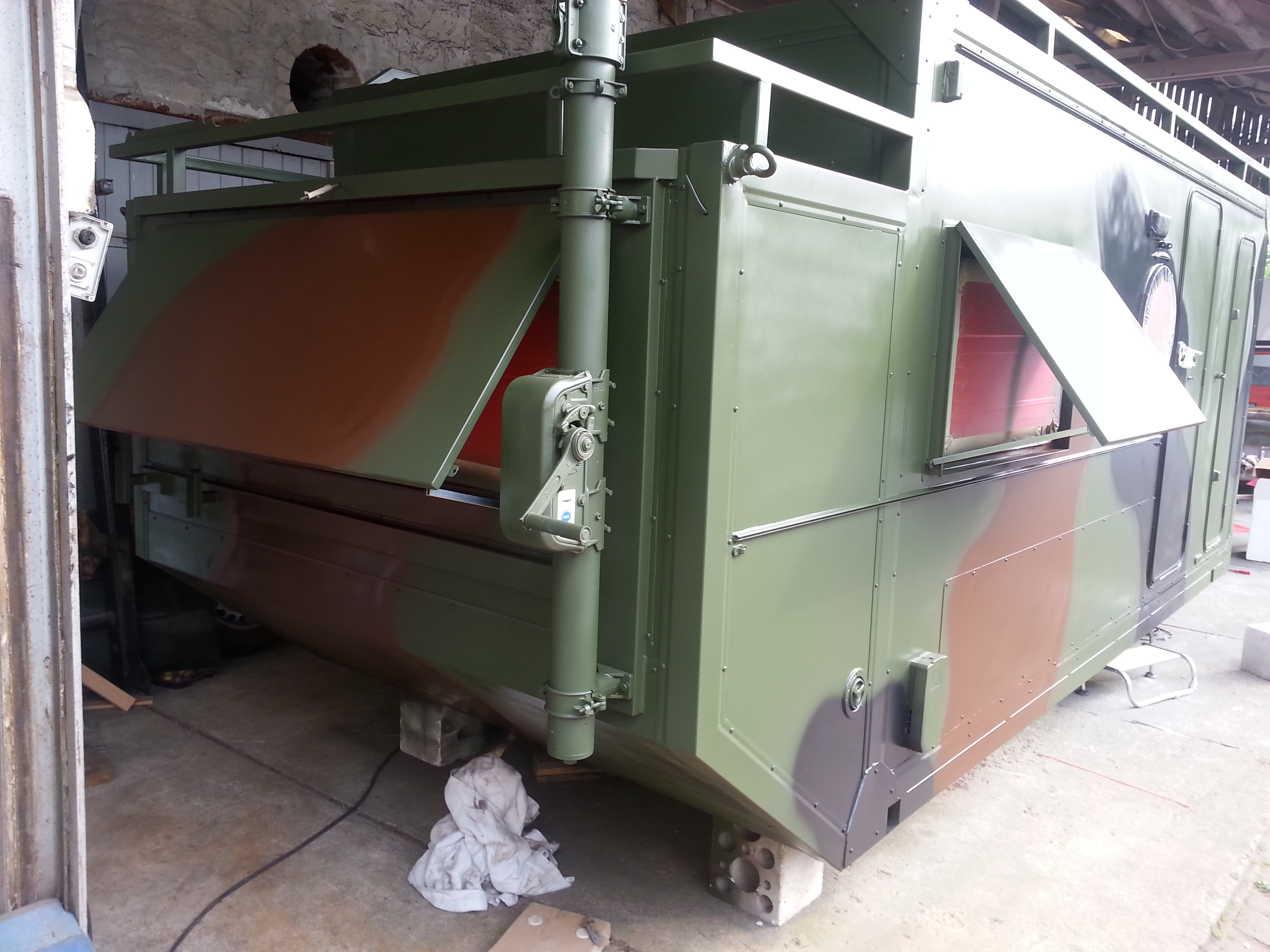

So der Aufbau für meinen Dicken ist fertig und hat sich schon super bewährt .
Ich wieß das die Idee nicht neu war .
Als Ausgangspunkt diente ein Bürstner Flirt 440 .Als erstes das Fahrwerk weg und dann den Koffer hinten geöffnet und verlängert .Dann natürlich einen vernünftigen Leiterrahmen drunter und das ganze neu mit winkeln eingefasst .
Im Rahmen habe ich dann gleich die Profile zum absetzten und auch befestigen mit eingebaut .
Das war alles eine ganze menge Arbeit .Aber ich finde alles hat sich gelohnt .
Hier mal ein paar Bilder .
LG Frank

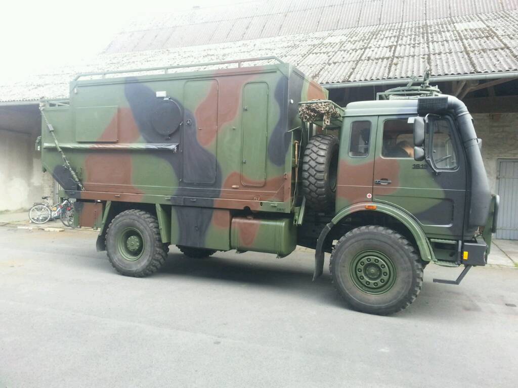

Noch ein paar Bilder.
Hätte gerne noch welche von den einzelnen Abschnitten eingestellt .Aber leider bekomme ich das nicht hin (:
Durch den Anbau hinten haben wir so den Platz geschaffen für ein Festbett .Jetzt haben wir Platz für zwei Erwachsene und einen Hund .
Die Klappen vor den fenstern habe ich gemacht wegen der Äste und wegen der H Zulassung .
Ich weiß ja das die Farbe nicht jeder man seins ist .Aber so sah er halt original aus .Und mir gefällt es
LG Frank

Zum Verständnis, Du hast den Wohnwagen genommen und noch ne Blechkiste drum rum gebaut?
Wegen der Farbwahl und des Aussehens hätte ich in manchen Regionen ja Bedenken, obwohl es cool gemacht ist!
Re: Aufbau aus Wohnwagen Bürstner

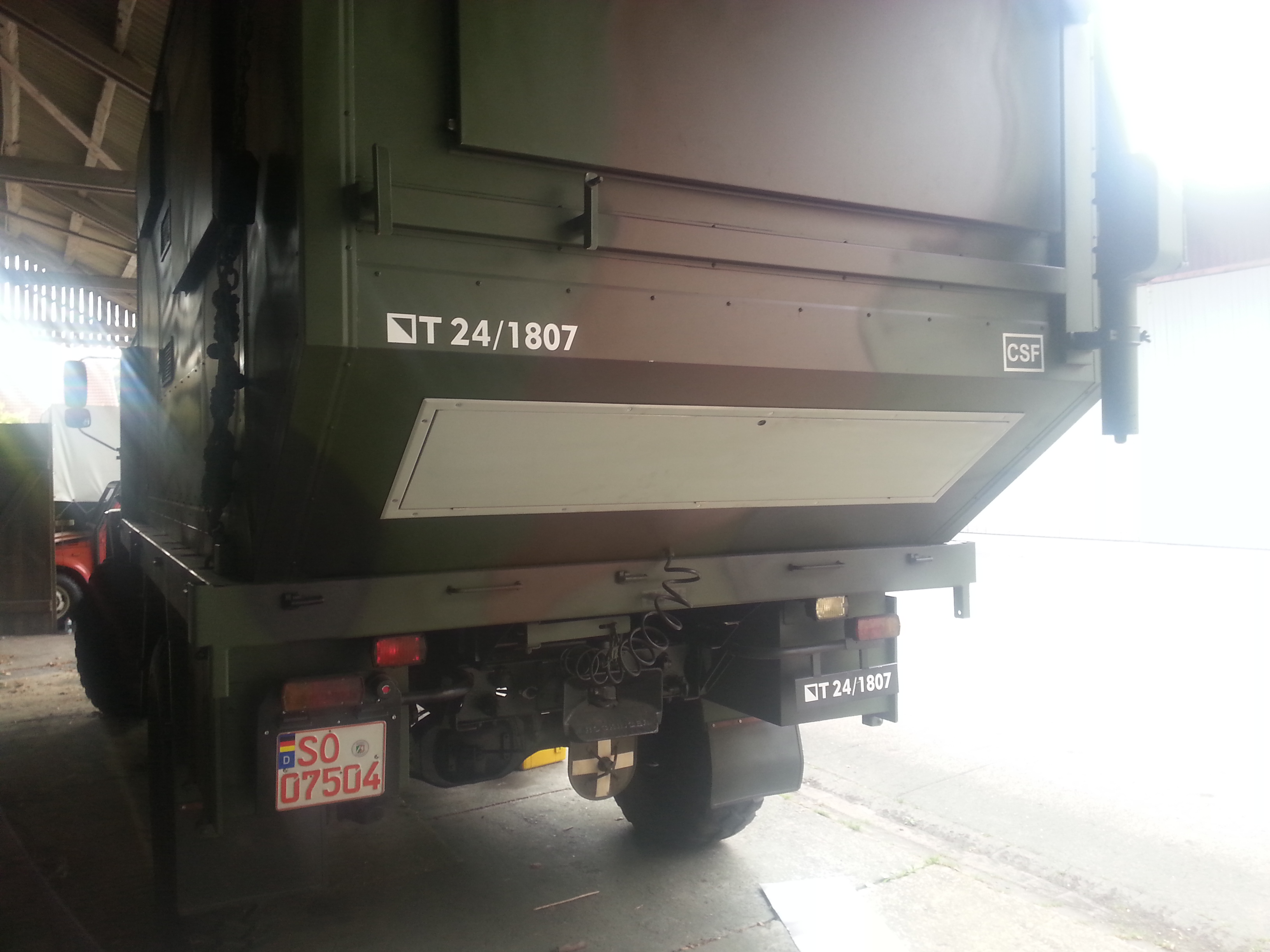

Naja nicht ganz !Blech ist nur der hintere Teil und die flächen wo die Räder saßen.Die Eckige Form war ja schon .Der Wagen besteht ja aus dem selben Aufbau wie ein Kühlwagen .Nur halt mit 35 mm Wand .
Also habe ich ja dann noch alles an den Ecken eingefasst mit 2mm Blech winkeln .So sieht er einem Shelter sehr ähnlich meine ich .
Das ganze wiegt jetzt 1200 kg.
Die Lagerung ist vorne mit federn fest und hinten mit original Ketten und dann geführt

Dann habe ich ja Gestern im Mammut doch richtig geguckt! Ich bin mit dem Polizeilaster und dem Shelter hinten drauf an Dir vorbei gefahren. Sieht super aus! Klasse gemacht!

Was mir extrem gut gefällt ist, dass man die "Wohnwagengene" außen nicht mehr erkennt - passt sehr schlüssig ins Bild.
Der Flecktarnanstrich ist meiner Meinung nach auch gut gelungen - sicherlich könnte man damit in manchen Gegenden Probleme/Verwechslungen unterlegen sein - aber das weiß der "Maler" sicherlich.
