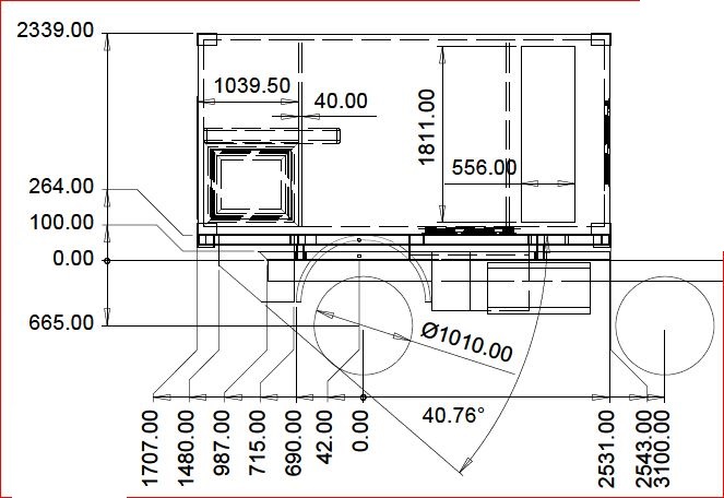

MAN G 90 Dän. Militär oder Feuerwehr
hat jemand für mich die Aufbaulänge ?
oder besser gefragt sind ca 4,5 M Aufbau möglich?

Hi Klaus,
Du willst doch nicht auch noch son hässliches Überhangmonster schaffen ?
Ende des Fahrzeugrahmens bei 987mm.
Maße sind von mir mit meinem krummen abgewetzten Zollstock (Gliedermaßstab) gemessen worden, dafür keine Gewähr.
Gruß Hartmut

Danke,Maße sind von mir mit meinem krummen abgewetzten Zollstock (Gliedermaßstab) gemessen worden, dafür keine Gewähr.
mit der Zeichnung zusammen um Welten besser als Pi X Daumen x Zielwasser.
Damit kann ich gut arbeiten.

Soso, Du misst mit Deinem alten, abgewetzten Zollstock, rechnest die Imperial-Masse auf Deinem Abakus in Metrische um, aber dann lässt Du die Einstellung bei Deinem CAD-Programm auf 2 Nachkommastellen anzeigen?
Die 40,76° Böschungswinkel sind dann mit 3,5 oder 4 bar auf dem Hinterreifen gerechnet

Mist erwischt , zwei Maße mit Nachkommastellen!
Gut das ich nicht meine anderen mal eben dahingepinnten Zeichnungen gepostet habe.
Zeichnungen sind bei mir trotz 26 Jahren als CAD - Konstrukteur leider immer noch ein Abfallprodukt.
Wenn Interesse besteht kann ich ein 3D PDF einstellen. Kann sich jeder seine Nachkommastellen selber suchen.
