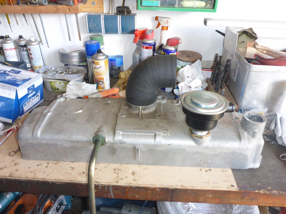

OM352A aus 1017 Kurbelgehäuseentlüftung...
... kann ich die direkt an die Ansaugung vom Luftpresser legen? Original geht die Entlüftung in die Ansaugleitung vom Lader und direkt daneben die Zuluft für'n Luftpresser wieder weg. Die original Ansaugung passt nun nich in den Hauber, so das ich umstricken muss.
Re: OM352A aus 1017 Kurbelgehäuseentlüftung...
normalerweise sollte an die KW-Entlüftung der Ölabscheider A0000185835 verbaut werden. Ich würde wegen der verölten Luft davon absehen, die KW-Entlüftung ausschließlich an den Luftpresser anzuschließen, zumal der Anschluss an die Saugseite ja unproblematisch zu realisieren ist. Walter
