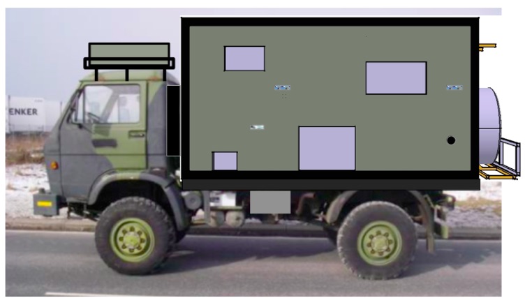

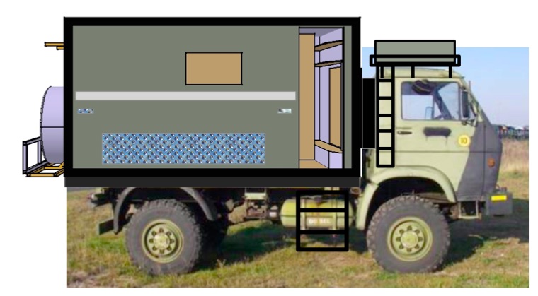

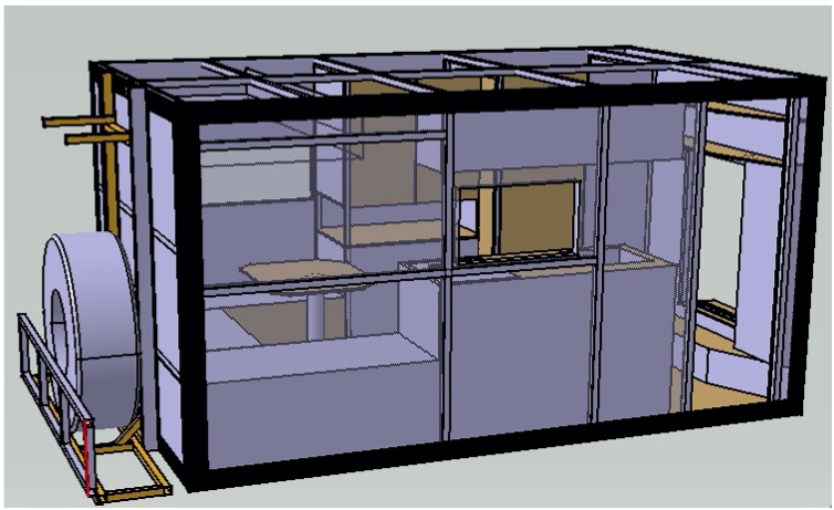

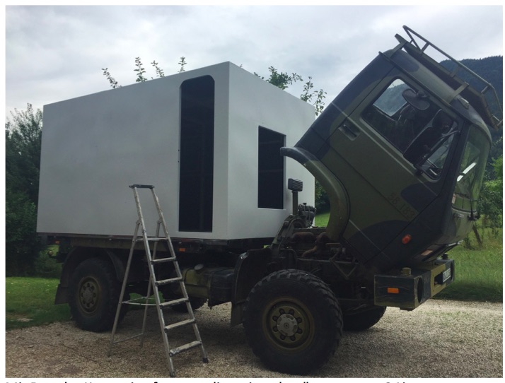

wir sind die letzten 6 Jahre mit Landy und Eigenbau-Hubdach unterwegs gewesen - davor mit Dachzelt auf Discovery.
Haben viele schöne Urlaube gemacht aber irgendwie war wir nach was Grösserem...(2 Kinder, grosser Hund etc.)..
Seit ca. 1,5 Jahren beschäftige ich mich mit dem Thema LKW.
Nach vielem Hin und Her habe ich letzten August einen MAN 8.136 von der Dänischen Armee mit 30.000 km gekauft (ich wollte unter 7,5 to bleiben und kurzer Radstand war mir wichtig).
Kurzzeitig habe ich auch mit einem TRM geliebäugelt - habe aber keinen zugelassenen gefunden und auf das Theater mit der Erstzulassung/Typisierung in Eigenregie habe ich keine Lust gehabt...
Der MAN läuft gut - bin mit der Entscheidung sehr zufrieden.
Erste Überlegungen zur Kabine waren Kürzen FM2 oder US-Shelter - habe ich aber wg. Sinnhaftigkeit bzw. Verfügbarkeit brauchbarer Exemplare schnell verworfen - also Eigenbau!
Über Weihnachten habe ich die Kabine in 3D Konstruiert - TÜV hat grünes Licht gegeben (ich brauch 2 Sitzplätze in der Kabine) - an Ostern 2016 habe ich ich mit dem Kabinenbau gestartet.
- Stahlrahmen mit verzinktem Stahlblech beplankt.
Ich hätte gerne alles in Aluminium gebaut aber dafür bin ich nicht ausgerüstet (Schweissen) und Mischverhau für die Bepflanzung war mir zu kritisch (und hätte nur ca. 60kg gespart...).
Aktuell ist die Rohkabine fertig und Abmessungen/Masse neu wird beim TÜV nä. Woche eingetragen - mal schauen, ob meine Berechnungen stimmen (ca. 680kg).
So - ich bin kein Exhibitionist - aber da ich viele Informationen/Inspirationen aus diesem Forum und anderen Internetseiten gezogen habe ist es denke ich angebracht/fair, daß ich hier zeige, wie ich das gelöst habe.
Ich will hier keine Diskussion bzgl. Art des Aufbaus etc. lostreten - Fragen werde ich gerne beantworten.
Ich bin auch kein Foren-Spezialist - bestimmt werde ich hier Fehler beim Bilderhochladen etc. machen - werde ich dann noch ggf. korrigieren...
Hier erstmal die Bilder von der Planung - der Rest folgt demnächst.

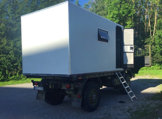

Re: MAN 8.136 - Kabinenbau
Ich finde, die Größe passt sehr gut auf den MAN.
Wie hast Du denn die Kabine gebaut, wenn Alu nicht in Frage kam?
Versteh ich dass richtig, Du bekommst zwei Sitzplätze in der Kabine eingetragen, was gab es denn da für Auflagen seitens des TÜV's?

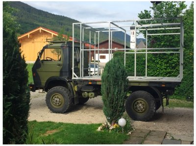

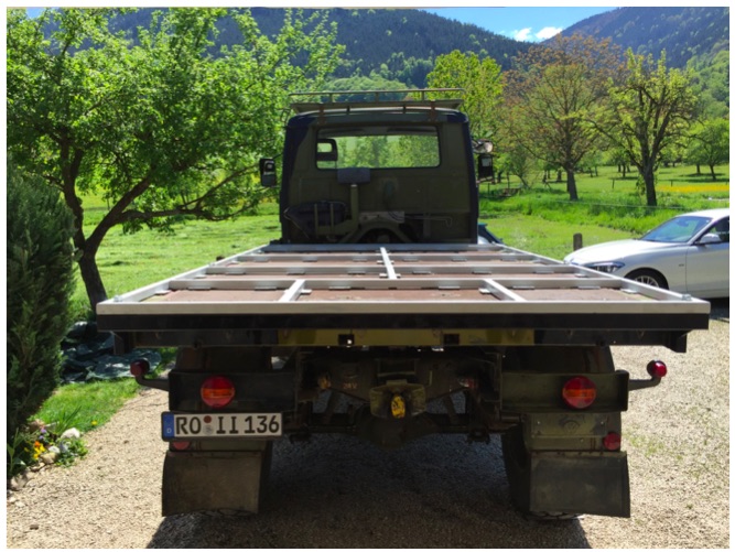

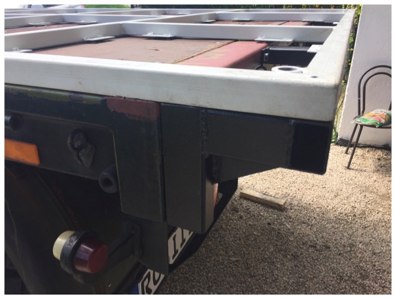

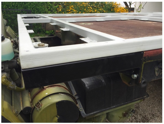

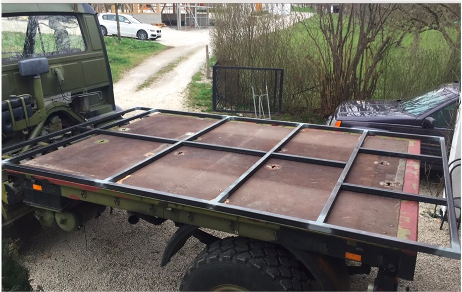

hier ein paar Bildchen vom Grundrahmen.
Bernie
Bernie

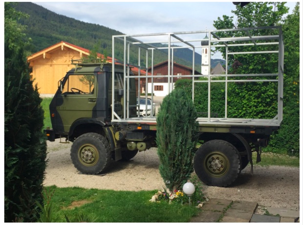

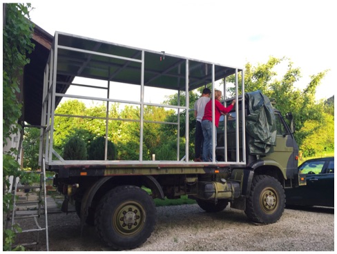

Hier Bilder vom weiteren Rahmenbau...
hier die restlichen Bilder..

---------------------------------------Catnova hat geschrieben:Ich finde, die Größe passt sehr gut auf den MAN.
Antwort:
- Stahlrohre mit verzinkten Stahlblechen beplankt, nur beim Dach habe ich Alu (Riffen) verwendet.
Auf dem Dach 3 Tafeln mit Polymerkleber auf der Grundierung verklebt und mit Bechernieten vernietet - an den Trennstellen und Ecken dann Aluleisten 3mm zum Abdichten quer verklebt.
- ja Sitzplätze in der Kabine - habe dem TÜV erklärt wie ich das bauen will, das hat gereicht (es reichen bei dem Baujahr Beckengurt); Quer zur Fahrtrichtung geht gar nicht mehr, die üblichen Anforderungen der Ausbaurichtlinie müssen eingehalten werden (2 Ausstiege in Mindestgrösse, Zurufmöglichkeit zum Fahrer, Heizung...)
Bernie

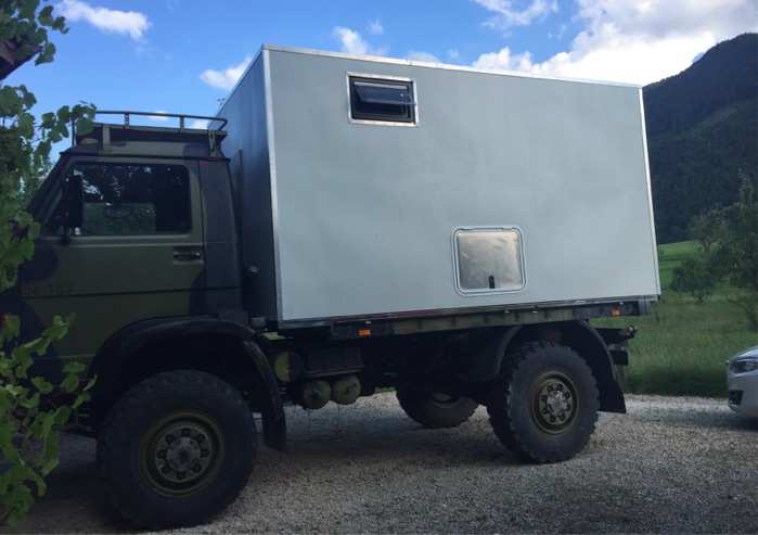

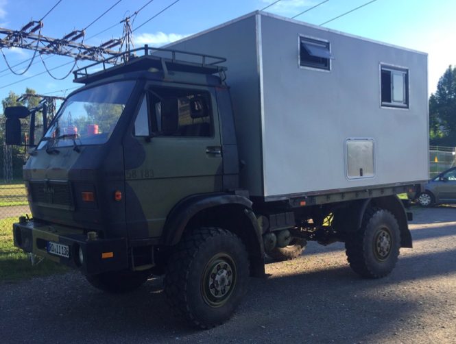

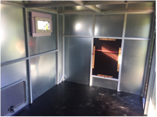

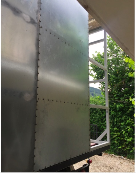

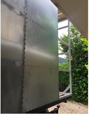

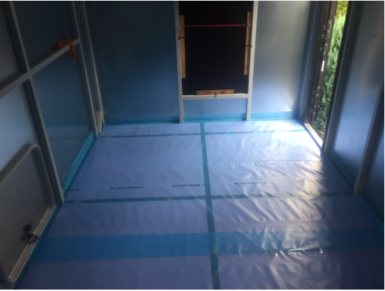

Update --> links hinten habe ich noch ein Schiebefenster eingebaut (damit während der Fahrt gelüftet werden kann).
Auch mit Z-Winkel versenkt.
Bernie
Bernie
@catnova:
ja - Materialmix Alu/Stahl ist nicht gut - habe ich aber bewusst in Kauf genommen.
Es gibt keine flächigen Kontakt (da ist Kleber/Grundierung dazwischen) - damit ist Kontaktkorrosion aus meiner Sicht vermieden.
Die unvermeidlichen Kontaktstellen der Alu-Nieten am Dach und bei den Z-Rahmen (Fenster) habe ich mit Chemie (Bootszubehör) ausgepinselt.
Wärmeausdehungsunterschied muß der Kleber abfangen - habe ausreichend Spalte gelassen (mit Dichtmasse abgedichtet).
Wird sich zeigen, ob ich damit richtig liege - die Kiste ist jetzt erstmal dicht.
Bernie
Bernie

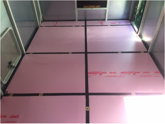

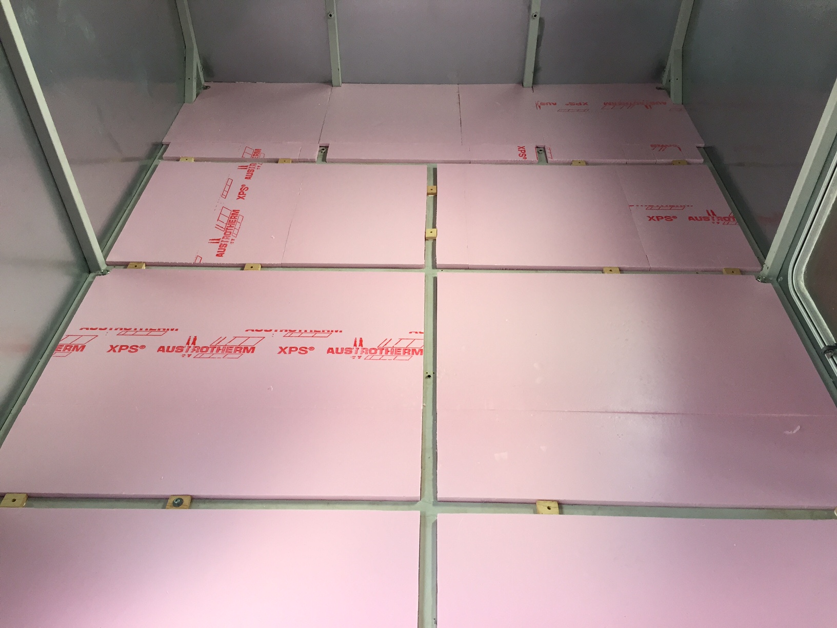

Respekt , sieht gut aus . Vom Konzept ist der Koffer meinem sehr ähnlich ,nur bei mir besteht die Beplankung aus Alu Sandwisch . Wie willst Du das Problem mit den Kältebrücken lösen , also da wo der Rahmen mit der Innenverkleidung in Berührung kommen ? Mir ist dazu nichts eingefallen u. weil unser Fahrzeug nur von März bis November genutzt wird hab ich ignoriert . Desweitern hab ich nur Einfachverglasung , also nix für die kalte Jahreszeit.
Gruß Garfield
Gruß Garfield
Hallo Garfield,Garfield hat geschrieben:Respekt , sieht gut aus . Vom Konzept ist der Koffer meinem sehr ähnlich ,nur bei mir besteht die Beplankung aus Alu Sandwisch . Wie willst Du das Problem mit den Kältebrücken lösen , also da wo der Rahmen mit der Innenverkleidung in Berührung kommen ? Mir ist dazu nichts eingefallen u. weil unser Fahrzeug nur von März bis November genutzt wird hab ich ignoriert . Desweitern hab ich nur Einfachverglasung , also nix für die kalte Jahreszeit.
Gruß Garfield
da habe ich auch lange überlegt... werde 60mm Styrodur direkt auf das Blech kleben und die Platten überlappen. Damit habe ich auch auf den (40er) Rohren noch 20mm Isolationsdicke. Innen kommt keine Verkleidung mehr drauf - werde ggf. die Fugen ausschäumen + abdichten und darauf Glasfasertapete mit Latexfarbe aufbringen (= abwaschbar und dampfdicht).
Die meisten Flächen sind nachher eh verbaut - da wo wir uns anlehnen werde ich auf das Styrodur Holzplatten aufkleben (darauf dann Vlies).
In der Nasszelle klebe ich Alublech auf - auch die Trennwände werden aus Alu sein.
Damit habe ich keine Kältebrücken (ausser den Anschraubpunkten der Kabine - da werde ich eine "Haube" aufsetzen).
Bernie
Die Idee ist gut , na da frohes umsetzen . Wir haben nur 20mm Isolierung auf die Alusandwisch Platten geklebt . Alles andere macht keinen Sinn bei Einfachverglasung.
Gruß Garfield
Gruß Garfield
BernieS hat geschrieben:Hallo Garfield,Garfield hat geschrieben:Respekt , sieht gut aus . Vom Konzept ist der Koffer meinem sehr ähnlich ,nur bei mir besteht die Beplankung aus Alu Sandwisch . Wie willst Du das Problem mit den Kältebrücken lösen , also da wo der Rahmen mit der Innenverkleidung in Berührung kommen ? Mir ist dazu nichts eingefallen u. weil unser Fahrzeug nur von März bis November genutzt wird hab ich ignoriert . Desweitern hab ich nur Einfachverglasung , also nix für die kalte Jahreszeit.
Gruß Garfield
Bernie

Respekt, gefällt mir gut und ist doch relativ einfach mit "Hausmitteln" herzustellen. Nur das Rechteckrohr 40x40x2 scheint mir sehr mächtig. Gab es einen Grund für die starke Dimensionierung?
Hallo Michael,herbstlicher hat geschrieben:Respekt, gefällt mir gut und ist doch relativ einfach mit "Hausmitteln" herzustellen. Nur das Rechteckrohr 40x40x2 scheint mir sehr mächtig. Gab es einen Grund für die starke Dimensionierung?
Genau - das war der Gedanke - Keep it simple...
Aufgrund Optik hätten Abschrägungen etc. gut getan - hätte aber den Aufwand (außen und innen) multipliziert.
Mit der Dimensionierung bin ich auf Nummer sicher gegangen - Rahmen hat aber "nur" 250kg.
Ecken sind versteift - will die Kabine mit Stützen an den Ecken aufnehmen/abstellen können - das muss der Rahmen aushalten...
Werde mir da noch was zusammenschweißen (Gerüstspindel auf Rohren).
Nächstes Jahr fliegt die Pritsche raus und ein Zwischenrahmen kommt rein - spart einige Kilos und ich komme tiefer.
Bernie

ah, danke für die Erläuterung.
Dann ist die Hütte über die Ecken sozusagen selbsttragend.

es geht weiter...
Edelstahleinziehmuttern M8 für Möbelbefestigung am Boden - mit Hartholzklötzen als Unterlage.
Boden mit 40mm Styrodur isoliert, auf die Röhre kommt noch 15mm Xtrem Isolator.
Rohre innen mit Hohlraumwachs geflutet. Alle Rahmenrohre sind mit Bohrungen verbunden - falls Wasser eintritt / Kondenswasser entsteht (was ich nicht hoffe...) kann das nach Außen ablaufen.
Drauf kommt dann randverklebte Dampfbremse und 9mm Siebdruckplatte.
Im Trittbereich dann Gumminoppenmatte - ist pflegeleicht - hat sich im Landy auch bewährt...
Bernie
ich war wieder tätig:
- 15mm Extremisolator auf die Rohre
- Dampfbremse randverklebt
- 9mm Siebdruckplatten dann oben drauf (3 Teile, damit ich das wg. der Hinterschnitte an den Rahmenrohren montiert bekommen habe).
Damit sollten die warmen Füße einigermaßen sichergestellt sein :-)

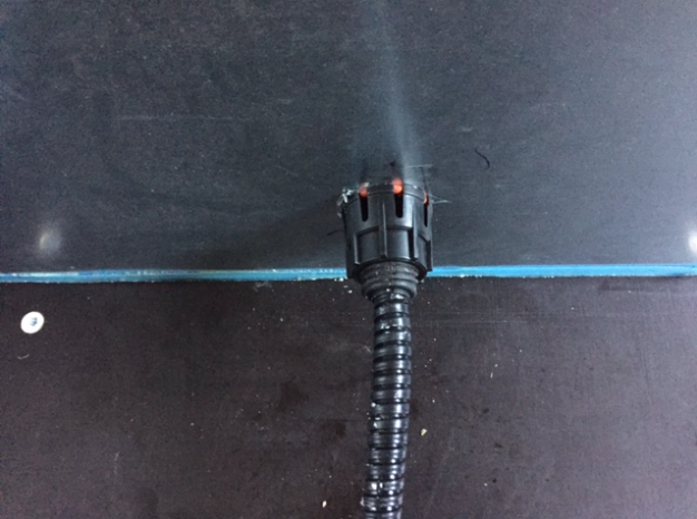

- für den Tisch (Heavy Duty Telekospausführung aus dem Bootszubehör) habe ich Einziehmüttern auf den Rohren und Gewindebuchsen in der Siebdruckplatte eingebracht - ist bombenfest...)
Styrodur für die Wand-/Deckenisolierung (BASF 5000 CS) und das Defa-Set für die Stromdurchführung ist bestellt (es wird langsam kalt - brauche eine "Baustellenheizung"); Körapur-Kleber für die Isolierung liegt schon in der Garage...
Werde wieder berichten...
Bernie

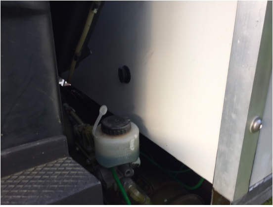

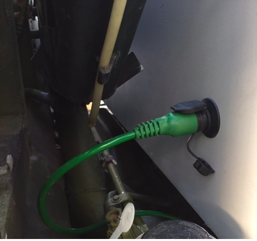

habe heute die Stromzufuhr 220V installiert - wird für "Baustellenheizung" und Licht benötigt - später kommt da ein Ladegerät Ctek mit 25 Ampere dran).
Ich mag die grossen Wohnmobilklappen für 220V Stromeinspeisung nicht. Der kleine Stecker liegt im Windschatten von der Kabine, damit evtl. Beschädigungen durch Äste etc. vermieden werden.
Innen mit O-Ring-Dichtung - saubere Sache...
Bernie
