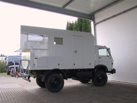

Samstag durfte ich mein Spielzeug endlich abholen.
Jetzt werde ich für sehr sehr lange Zeit in einer Scheune verschollen sein und schrauben, bohren, schleifen, löten, sägen.....und vermutlich fluchen.

Hallo Lothar, herzlichen Glückwunsch zu dem schönen Auto!!!
Wer hat denn die Kabine gebaut?

Hallo, 1017A,
die Kabine hat Bocklet gebaut.

Heya Tausendsassa, Du hast mich ja überholt... sieht super aus. Hast ja schon konkrete Vorstellungen wie das innen ausschauen soll. Wäre schön wenn Du mal was reinstellen könntest.
Welche Fenster hast Du einbauen lassen?

Hallo Lothar
Schön gemacht. Viel Spass damit..
Die Fenster scheinen von KTC zu sein.
War vor einem Jahr auch so weit. Bin damals eben mit dem Kofferaufbau und dem Fahrzeug fertig geworden.
Nun wird eine noch schöner Zeit auf dich zukommen.
Fluchen brauchst du auch nicht, hast ja eine tolle Arbeit vor dir.
Toi, Toi..
Wirst bald an die Planung der ersten Reisen gehen können...

Hallo zusammen un Danke für die Glückwünsche.
Aaalso:
Die Fenster sind von KCT und der Preis ist wirklich zum Heulen.
Aber wir haben keine Alternative gefunden. In unserem jetzigen Selbstbauwomo haben wir Kunststofffenster von Seitz. Die beu ich bestimmt nicht wieder ein und was anderes haben wir nicht gefunden. :(
Das mit dem fluchen bezieht sich auf die Momente, wo ich mal wieder an die Grenzen meiner Handwerklichen Fähigkeiten stosse (und die kommen früher als erhofft). Ansonsten freu ich mich riesig aufs bauen.
Zur Höhe: Das Auto hat eine Höhe von 3,44m und wiegt auf dem neuesten Bild 5,15t incl. 100l Diesel.

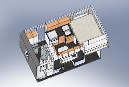

Zum Innenausbau:
@ Jochen
SOzusagen ist jetzt jeden SOnntag Besichtigungstermin. Schreib mir ne PM. Dann können wir ein Date ausmachen.

Die Höhe wäre mir persönlich aber schon zu viel.
Trotztem viel Spaß beim Ausbau.

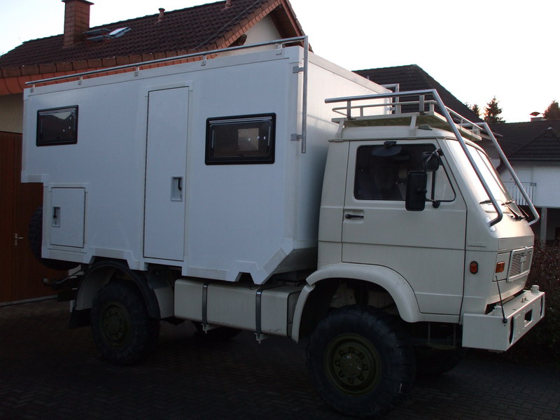

So, nachdem Lothar Bilder von seinem schönen Auto vorgestellt hatt, möchte ich mal nachlegen und ein Bild unseres Fahrzeuges zeigen. Sieht Lothars Fahrzeug ja ziemlich ähnlich, ist nur nicht ganz so edel ausgestatted und ziemlich amateurhaft lackiert.

Hallo Bernhard,
warte mal ab, bis der Koffer auch "amateurhaft" lackiert ist.
Dann wird das kaum weniger schön sein als meins.

Hi Bernhard,
ist Deine Kabine von Ormocar? Die Verstärkungen sehen zumindest so aus. Allerdongs passt die Klappe am Kofferraum nicht wirklich zu Ormocar!
Greetz Chris
P.S. Aber ein schönes Auto, und die Lackierung wird von alleine wieder schäbig. Das muss nicht Bugatti hochglanz sein!!! Wir wollen ja auch mal an einem Busch vorbei...

Hallo Chris, Lothar, Peter
vielen Dank für die Bestätigung, ja die Kabine ist von Ormocar. Das mit dem Lackieren war mir auch nicht so wichtig, ist noch so wie bei meinem Gesellenstück, Funktion war da, Maße habe gestimmt und Gesamteindruck hatt mich nicht mehr interessiert.
Werd jetzt noch die Beleuchtung verändern, zweiten Tank mit Umschalter und Separfilter anbauen, Lichtmaschine und Ladetechnik umbauen und dann gehts hoffentlich auch mal an den Inneausbau.

Hi Leute,
mit dem Lackieren würde ich nicht so lange warten, wenn die Kantenverstärkungen mit Sika geklebt sind. Ormocar verwendet da den nicht UV-beständigen Kleber.
Meine Fugen habe ich jetzt für die / vor der Lackierung nach ca. 4 Jahren OHNE schützenden Lack rauskratzen dürfen, da sich erste Risse und Ermüdungen im Klebermaterial bemerkbar machten. Ging zwar mit einem scharfen Ziehstahl in ca. 2 Stunden plus ca. 1h fürs neue verfugen, aber kann man sich ja sparen - wenn man es denn weiß. :(
Zur Not halt nur mal mit der Sprühdose über die Ränder. :cool:

Hallo Joe,
vielen Dank für den Hinweis, davon hatte mir Herr Bohrer nichts gesagt, ist aber auf jeden Fall eine wertvolle Info. Dann werde ich mich mal bei ansteigenden temperaturen mit Priorität dranmachen,

Bernhard_h hat geschrieben:ziemlich amateurhaft lackiert.
:eek: und gerade die gefällt mir besonders gut !!
ich nehme an , Du wirst die Kabine in dem matten Beigeton angleichen - matt und edel !

nach Joe´s Hinweis habe ich beschlossen die Kofferlackierung vorzuziehen und habe trotz unsicherer Wetterlage mal angefangen. Natürlich habe ich wie vom Urologen vermuted denselben Farbton weiterverwendet.
