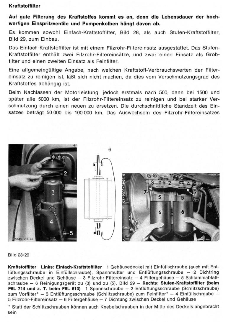

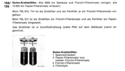

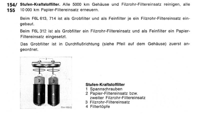

ich habe nur einen Einfachfilter und da habe ich einen uralter Filzfilter mit reichlich grobem Dreck im Filtergehäuse vorgefunden. Laut Bedienungsanleitung von 1963 gehören sowohl in den Einfach- als auch in den Stufenkraftstofffilter Filzeinsätze rein. Hier ein Auszug aus der Bedienungsanleitung von 1963: In der Bedienungsanleitung von 1967 wird unterschieden: 613er und 714er Filzfilter, 312er Kombination Filz/Papier: Daß der 613er bzw. 714er mit der Kombination Filz/Papier nicht genug Sprit bekommt, kann ich mangels Stufenkraftstofffilter nicht testen. Vorstellbar ist es.
Wenn dem so ist, würde ich lieber einen Filtertopf leer lassen und nur einen Papierfilter verwenden oder eine elektrische Vorförderpumpe einbauen. Die Hintereinanderschaltung von zwei gleichartigen Filtern ist m.E. nicht sinnvoll. Was zu klein war, um vom ersten Filter zurückgehalten zu werden, wird auch der zweite Filter durchlassen.

Der 614er ist der Vorgänger vom 714er. Da Papierfilter eine modernere Lösung sind, kannst Du mit Sicherheit davon ausgehen, daß zwei Filzfilter vorgesehen waren.
