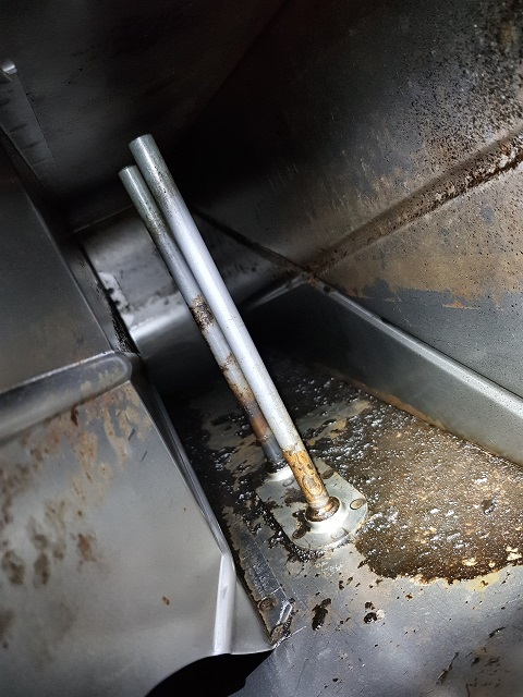

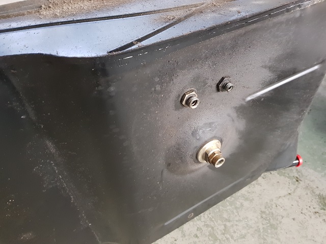

Re: Leckölleitung an Diesel-Zulauf beim OM352?
Hier mal ein paar Bilder von meinem original Tank. Normalerweise kannst du es mit in die Rücklaufleitung klemmen können.
