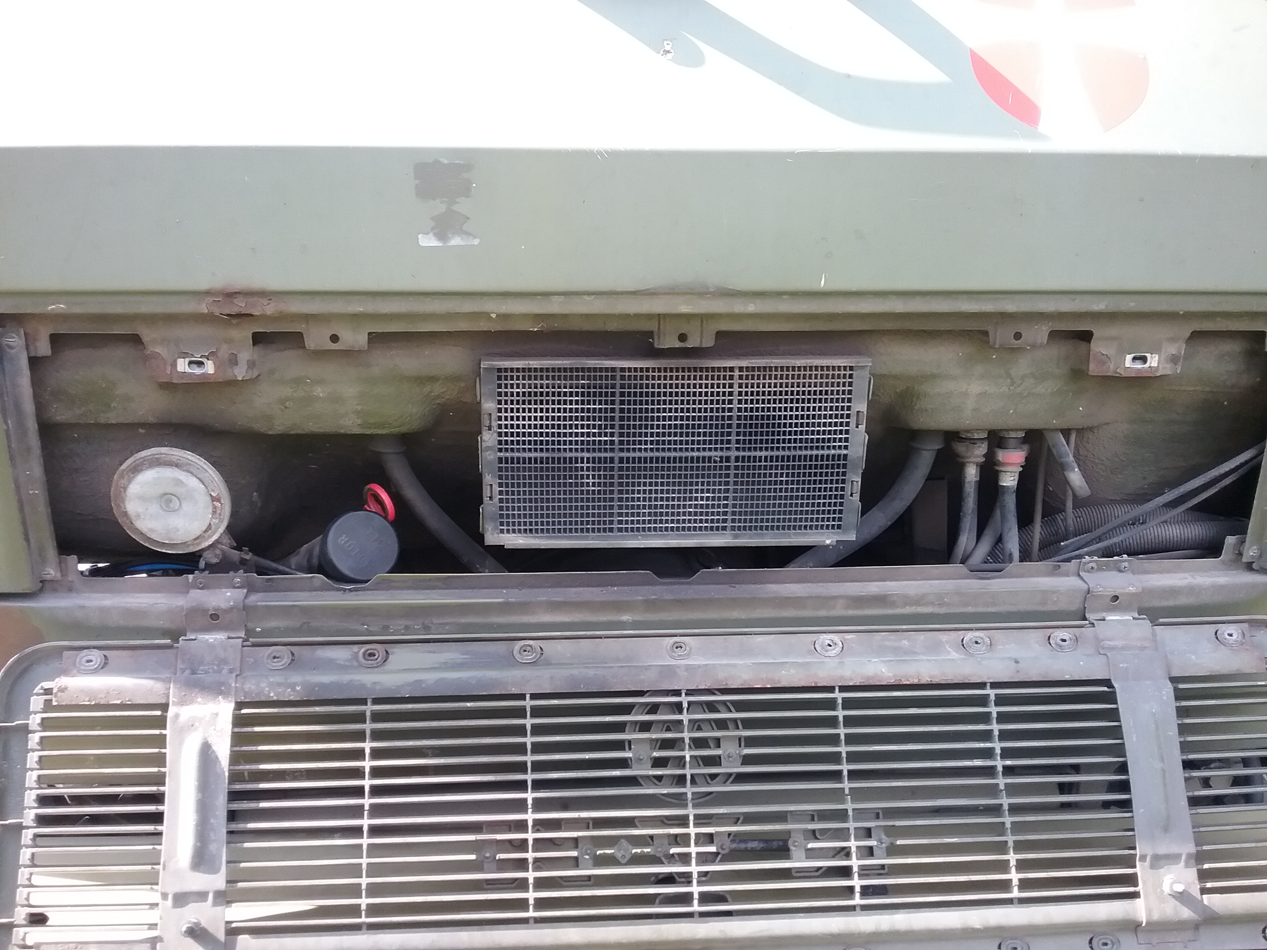

Moin Hartmut,
ich wollte den Ursprungsfred (Leere Batterie bei L2000) nicht weiter mit dem falschen Thema zerreden, und hatte Dir ne PN geschrieben, aber leider keine Antwort bekommen. Deshalb hier noch mal die Frage im frischen Fred:
" dibbelinch hat geschrieben:
Beim G90 jedenfalls muss ich sogar zum Öl nachfüllen das Fahrerhaus kippen.
Gruss, Ulf
Öhm, ich brauch nur den Kùhlergrill nach vorne klappen und komme an den Einfùllstutzen.
_________________
Gruß Hartmut"
Ich hatte auch in der Bedienungsanleitung vor langer Zeit schon von dem Öleinfüllstutzen hinter dem Kühlergrill gelesen. Den haben mittlerweile 3 Leute vergeblich gesucht. Kannst Du bei Dir mal ein Bild machen. Entweder habe ich (wir) da einen blinden Fleck :cool: , oder es gab da verschiedene Ausführungen. Und ich hätte natürlich wieder die "komfortfreie" erwischt. :wack:
Gruss, Ulf

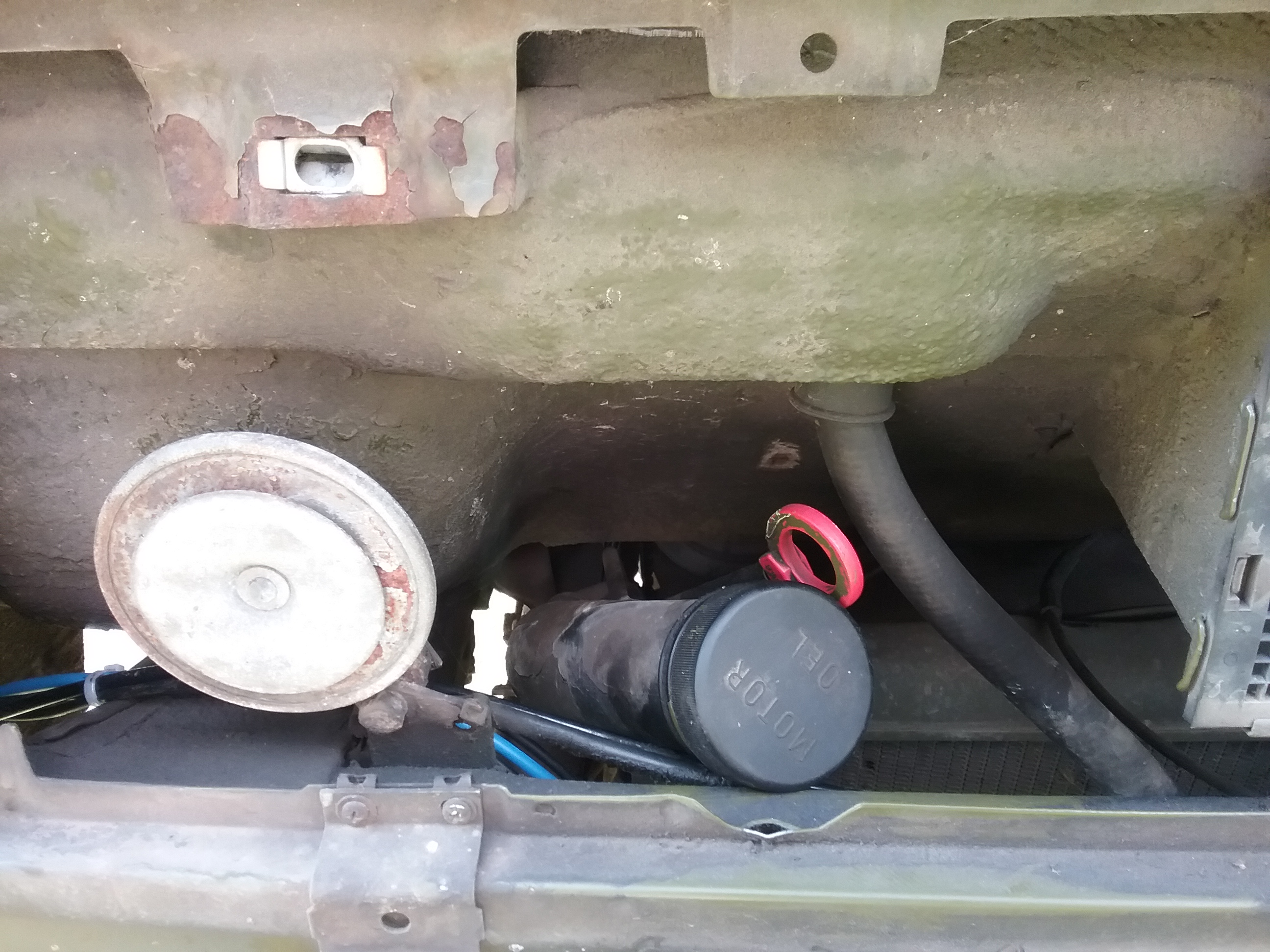

#4 Beitrag von Unimuck » 2016-08-28 16:05:43
Hallo Ulf,
Habe es erst jetzt gelesen. Hier die Bilder.
Den Deckel auf dem Zylinderkopf habe ich noch zusätzlich.
Gruß Hartmut

#5 Beitrag von dibbelinch » 2016-08-28 16:30:15
Moin Hartmut,
danke fürs Bild. Das Rohr ist bei mir definitiv NICHT vorhanden.
Gruss, Ulf
