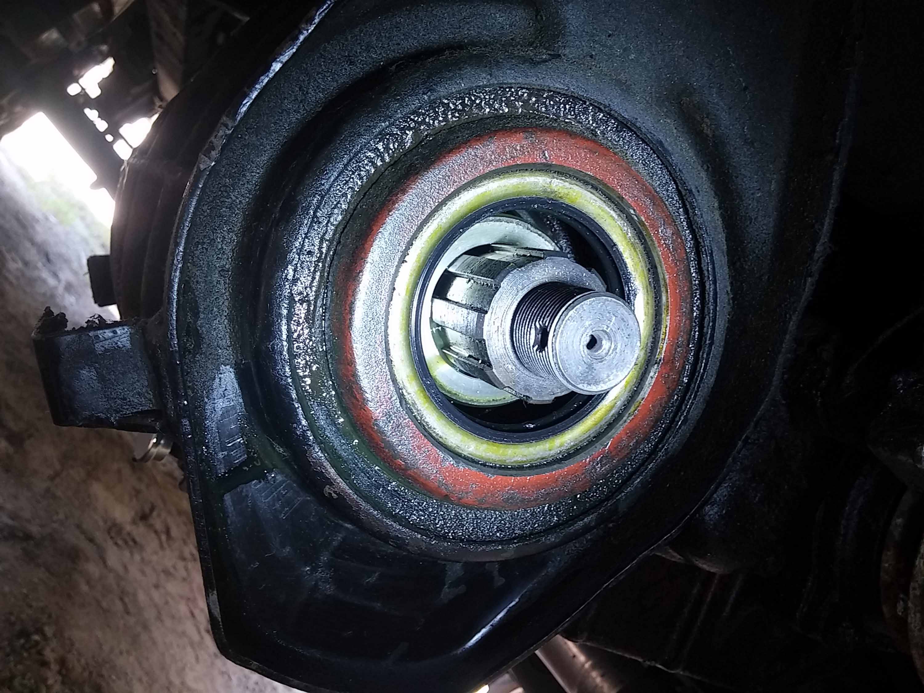

Hab's nun endlich geschafft und den ersten Simmerring vom VTG getauscht. Mit Muskelkraft ging bei der Kronenmutter überhaupt gar nix. Habe deshalb von einen Kollegen, einen großen Akkuschlagschrauber geliehen und damit ging es Butterzart.
Die Welle sieht noch sehr gut aus und da ich die Kardanwelle zwischen VTG und VA-Getriebe gleich ganz ausgebaut hatte, hab ich gleich noch den Simmerring am Eingang vom VA Getriebe + Dichtung vom kleinem Deckel getauscht. Morgen gibt es dann noch die Dichtung vom großen Deckel vorne neu und dann geht's weiter mit den Wedis.

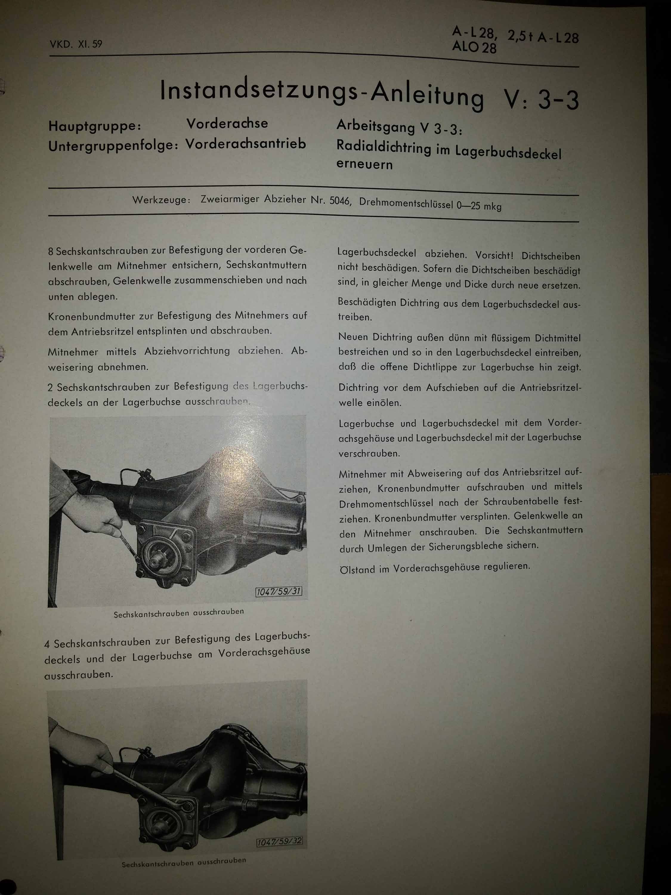

ACTUNG ... die Dichting vom kleinen Deckel, also dort wo die Eingangswelle der Achse durchgeht, ist von genau definierter Dicke ... Sie besteht aus einem Stapel verschieden dicker Dichtpapiere und dient dazu die Lage des Kegelrades und dami das Zahnflankenspiel zwischen diesem und dem Tellerrad einzustellen ... Dort irgeneine Dichtung einzubauen versaut das Tragbild ... Dann ists nicht mehr weit zur berühmten zahnlosen Schnecke ...
Re: Verteilergetriebe Hanomag - neue Wellendichtringe
Hallo Ulf,
das ist mal ein gescheit guter Hinweis. Vielen Dank dafür! Ich muss gleich mal messen gehen. Ich war der Meinung, dass das Spiel durch die Beilagscheiben (Ersatzteilkatalog Nr. 45) eingestellt wird. Aber da steht auch bei der Dichtung: "nach Bedarf". Zum Glück habe ich die Kardanwelle noch nicht angeschraubt und Öl aufgefüllt.
Nochmals vielen Dank Ulf!
@Leopard
Der Simmerring am Eingang VA hat die Größe 60 x 85 x 13. Da ist meiner Meinung nach, ein Dichtring mit zusätzlicher Staublippe angebracht.
@Leopard

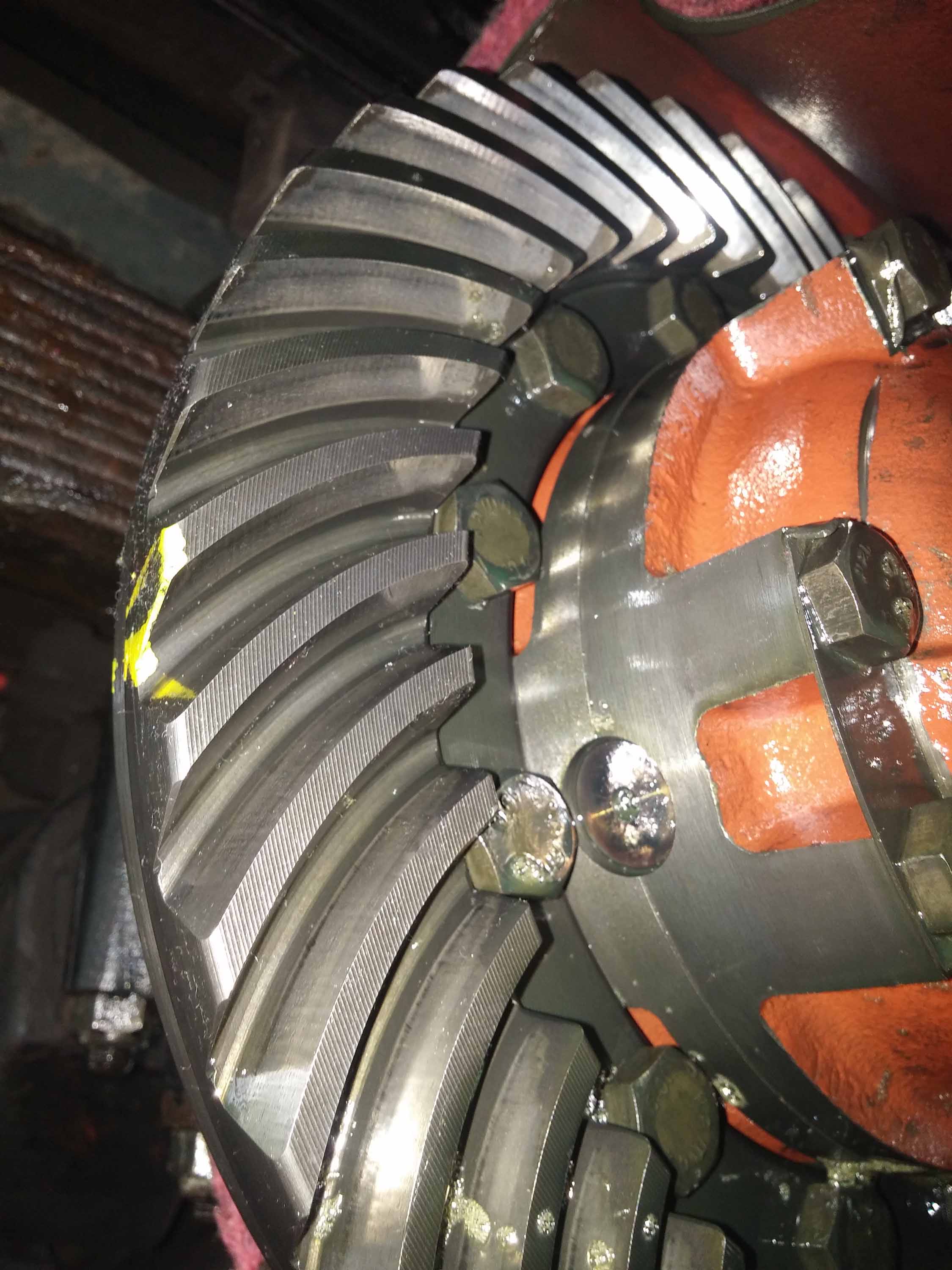

So...der Bub hat noch mal schnell gemessen und hätte gerne noch eine fachliche Einschätzung dazu
Verbaut waren zwei Dichtungen 0,1 mm und ich habe 0,25 mm rein, allerdings mit Dichtmasse. Wären denn die 0,25 ohne die Dichtmasse ok?

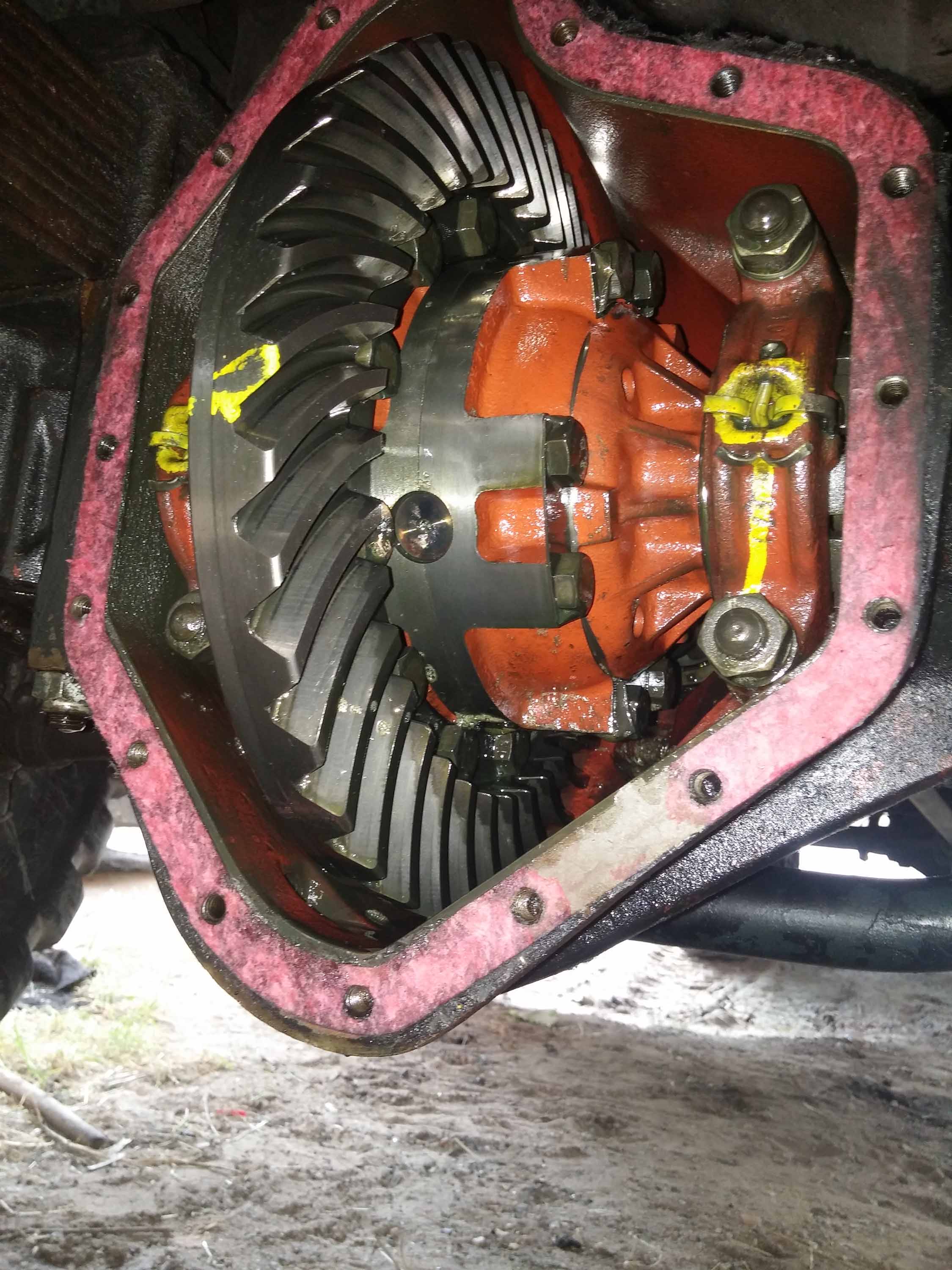

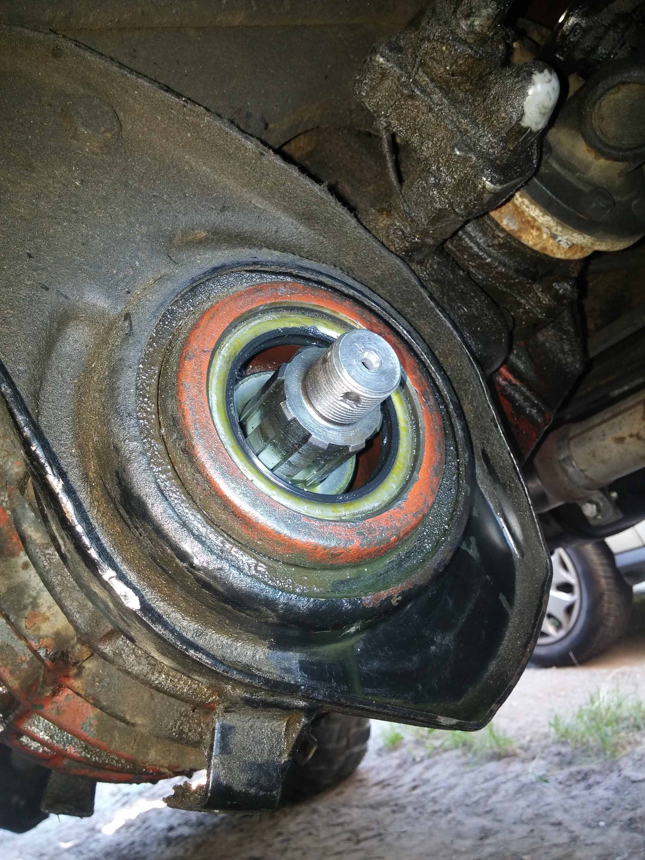

Gestern habe ich dann also den zweiten Wedi vom VTG getauscht und den vom Eingang HA.
Außerdem mal die Dichtung vom Gehäuse des VA-Getriebes erneuert und mal einen Blick ins Innere riskiert. Keine Späne, lose Zähne oder großen Abrieb festgestellt. Zum Glück.
Den kleinen Deckel vom Eingang VA-Getriebe nehme ich nochmal ab und tausche nochmals die Dichtungen. Habe mir dazu passendes Dichtungspapier geordert.
Aufgefallen ist mir am Simmerring, Eingang VA, dass statt einer Staublippe ein Filzring war. Das war aber auch nur da so. Am HA-Getriebe war es einer mit Staublippe.
Die verbauten Simmerringe hatten keine offensichtlichen Beschädigungen. Nur die Staublippe lag in Fäden herum.

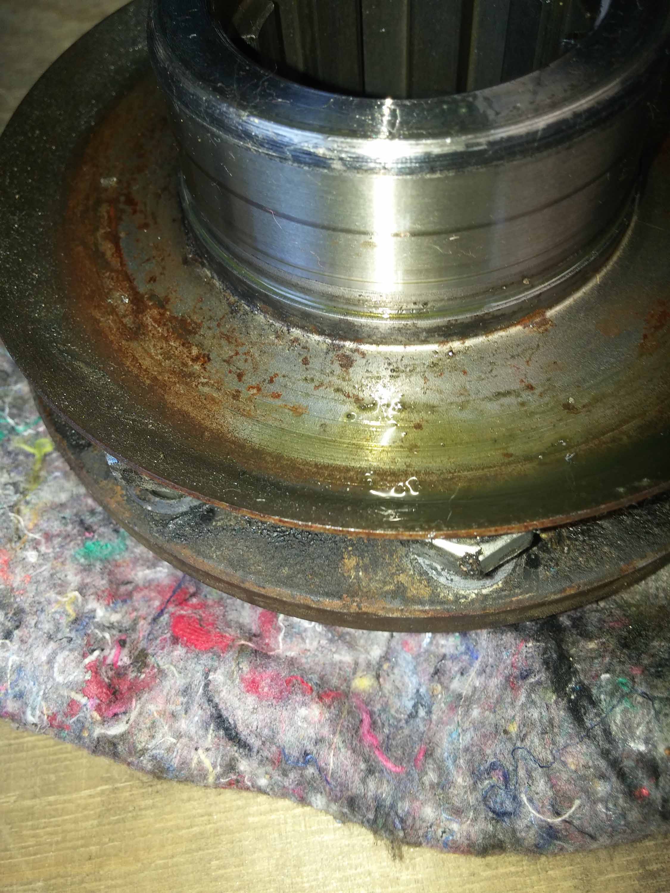

Die Mitnehmer sahen alle gut aus und waren weder angerostet oder eingelaufen. Ich habe daher die Wedi's in ihrer Position kaum verändert.
Unschön war bei der Aktion, dass ein Vorschrauber wohl schon einmal die Kardanwelle zum HA-Getriebe abmontiert hatte und bei der Montage, zusätzlich zu den selbstsichernden Muttern, noch Schraubensicherung verwendet hat. Die Muttern habe ich ja eh alle erneuert (Schrauben hatten zu lange Lieferzeit), aber diese festsitzenden Muttern auf zu bekommen, war nicht wirklich lustig.

Da hab ich mich falsch ausgedrückt, sorry. Die Gehäusedichtung scheint undicht zu sein. Vorher sah das so aus, als kämen die Öltropfen nur von den Wedis.
Na ja, die 30 km haben dem Öl wohl gereicht, dass es aus der Dichtung kriechen kann.
