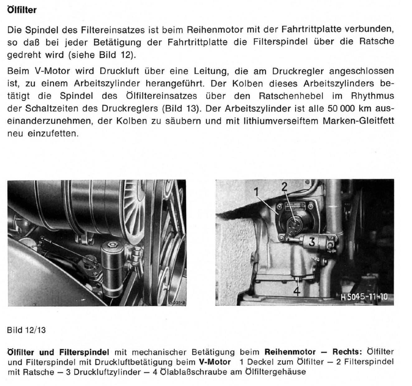

Beim 613er/714er wird der Arbeitszylinder von der abgeblasenen Luft des Druckregelers betätigt.

Bernhard:
Stimmt nicht so wirklich. Mit betätigen der Motorbremse, wird zugleich Druck auf den Pneumatikzylinder
des Schleuderfilters gegeben.

Ich kenne das nur mit der Motorbremse.
Mit der Abluft vom Regler ist mir neu. Original ist das bestimmt nicht.
In der Regel ist nach dem Fußventil ein T-Stück. Eins für die Auspuffklappen und die andere
Leitung für den Spaltfilter.

Nö, laut Bedieunungsanleitung ist die bei meinem Mercur verbaute Variante normal. Hier ein Ausschnitt aus der Bedienungsanleitung von 1964:

In meinem Mercur 613 arbeitet der Zylinder wie in der Bedienungsanleitung gezeigt.

dann gibt es wohl 2 Versionen, die Magirus verbaut hat.
Man lernt nie aus.... :D

husky869 hat geschrieben:dann gibt es wohl 2 Versionen, die Magirus verbaut hat.
Moins,
nee drei (s.o.) Verionen:
Gaspedal - (z.B. mein) 614er
Druckluftregler - 613er und 714er
Motorbremsventil - dein 613er
ud68
Beiträge: 2295
Wohnort: Nahe Bremen
Re: Reinigung Ölfilter Mercur F6L614
#19 Beitrag von ud68 » 2016-08-08 12:34:00
ich erhöhe auf 4:
mein 614er hatte eine mechanische Verbindung zwischen Motorbremse und Ratsche, keinen Zylinder an der Ratsche
