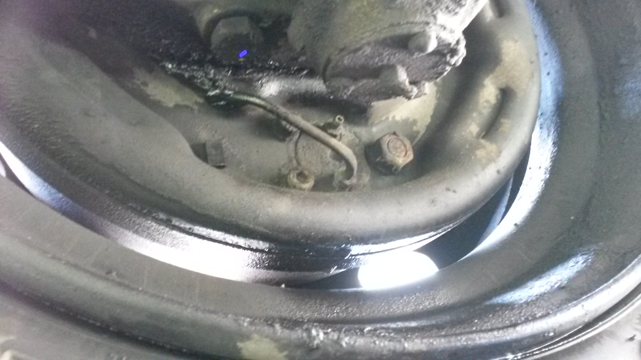

Hallo liebe Gemeinde,
Leider sind wir gestern wegen Bremsflüssigkeitverlust stehen geblieben zwischen Jajce und Banja Luka in Bosnien Herzegowina. Der ADAC und der örtliche Service Club können (oder wollen) uns nicht weiterhelfen.
Das Fahrzeug ist ein Magirus Deutz 170D11.
Nun die Frage, ob sich jemand zufällig in der Nähe befindet und uns zu einer Werkstatt schleppen kann?
Über schnelle Hilfe würden wir uns sehr freuen.

Die Flüssigkeit läuft mittlerweile leider so schnell unten wieder raus, wie sie oben nachgeholt wird.
Kennst du dort vielleicht eine Adresse mit Telefonnummer, der mir behilflich sein könnte?

??? An der Bremse oder wo?
WO läufts raus?

So wie ich dass sehr direkt unten aus der Trommel. Rad istübrigens Links vorne.

Lege doch die Bremsleitung zum linken Vorderrad tot!
Zur Not kloppst Du sie einfach mit einem Hammer breit... So kannst Du vorsichtig (!!!) zur nächsten Werkstatt schleichen. Aber wirklich vorsichtig, das Bremsverhalten ist dann schon "abenteuerlich", aber besser als gar keine Bremse...
Die Bremse zumindest an der Vorderachse muß in der Werkstatt sowieso komplett revidiert werden, da kommt es auf ein Stück Bremsleitung auch nicht mehr an.
"Nur" die kaputte Seite reparieren geht selten gut, meist ist die Bremswirkung dann ungleichmässig...
Oder den Schlauch abschliessen und knicken

Ja, aber auch der Schlauch muß anschliessend aus Sicherheitsgründen erneuert werden! Oft ist allerdings ein Stück "Standardbremsleitung" einfacher und billiger zu ersetzen, als einen passenden Bremsschlauch zu finden...

Kann man auch mit einer Grippzange den Schlauch abklemmen?
Anschließend ist der nätürlich auch zu erneuern.

nachdem uns ein netter Lkw Fahrer hinter sich gefahren lasladen zum nächsten motel, der dann seinen Auromechaniker angerufen hat, hat der genau dieses getan (hab's also leider zu spät gelesen) und wir fahren nun weiter in die nächste Werkstatt.

Jimmy hat geschrieben:Ja gut, war nur so eine Gedanke.
der auch gar nicht so falsch ist. Wer mal mit einem siffenden Bremszylinder am Waw an Namus (Libyen) stand, mit schwindenden Bremsflüssigkeitsreserven, klemmt den Bremsschlauch genau so ab.
Nach feldmäßiger Reparatur gings dann wieder weiter. Mit dem gleichen Bremsschlauch. der noch viele Jahre hielt.
Hier gibt es sowas, ich gebe zu in etwas abgewandelter Form, in neu.
