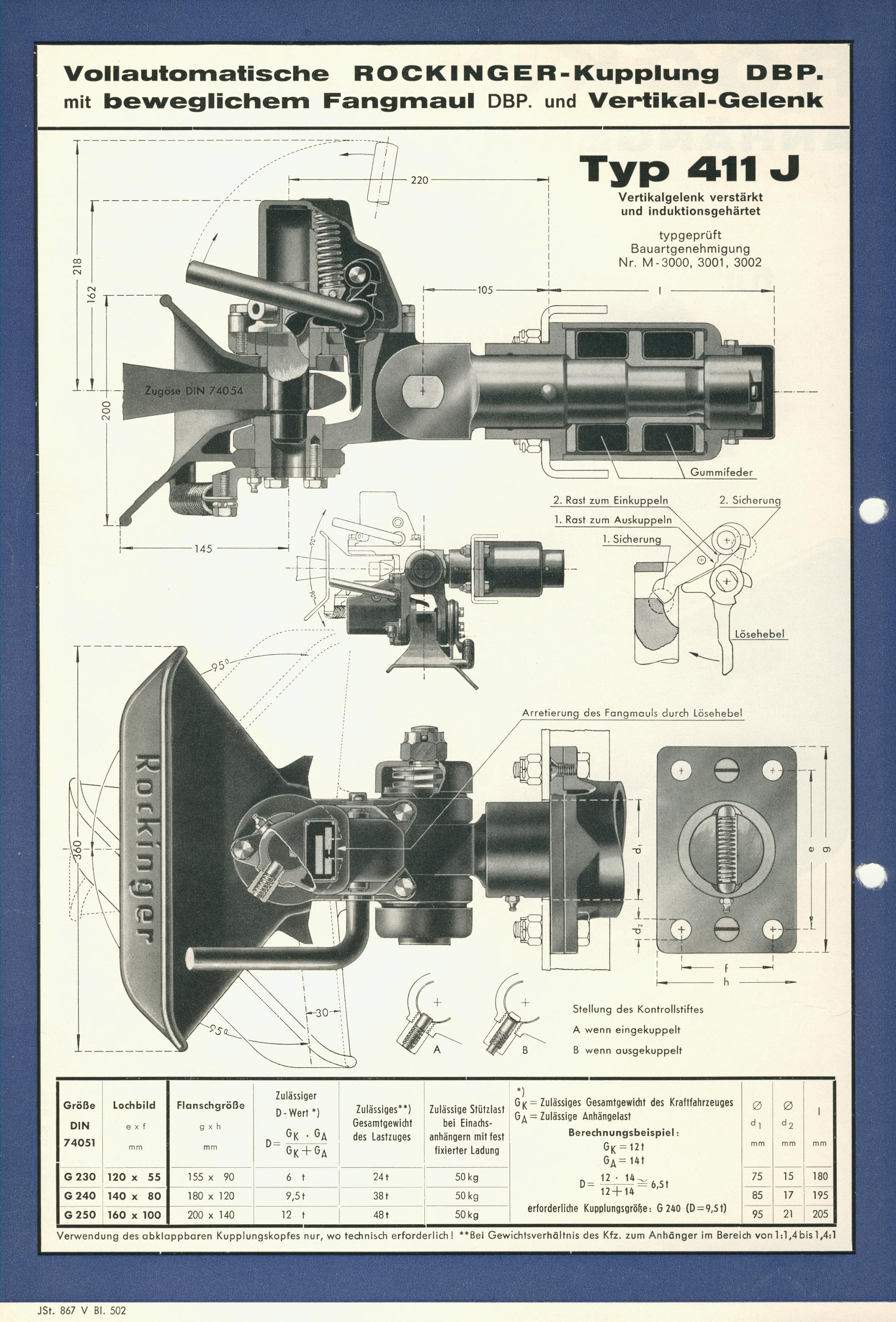

derzeit bin ich dabei dem Magirus eine höhere Anhängelast zu verschaffen.
Die "neue" Rockinger Anhängerkupplung aus dem THW-Modell liegt samt Schlossträger in unserem Innenhof. Um die Freigabe bei IVECO zu erwirken bedarf es aber der Seriennummer. Die die ich fand ist nur mit viel Phantasie zu entziffern. Hat einer der Anwesenden zufällig die Nummer zur Hand, bzw den Umbau selbst schon durchgeführt?
Ich bin für jede Hilfe dankbar

Ich habe dieselbe Frage, nur dass ich noch die dazu passende Kupplung mit traverse suche.
Wer hat den Umbau schon mal gemacht?

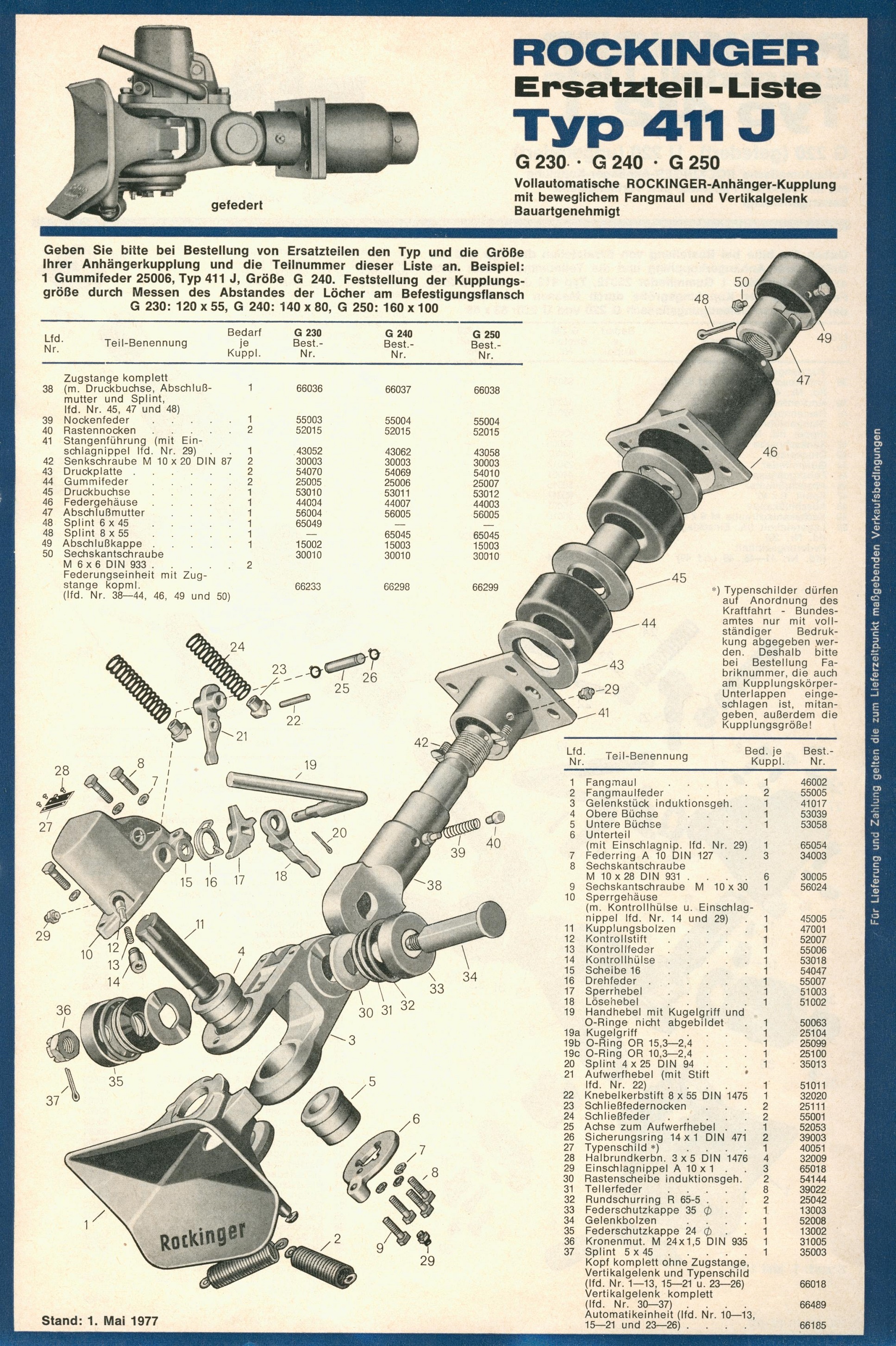

Guten Abend,
da ich gerade dabei bin (die Arbeiten ruhen gerade wegen der fehlenden Teilefreigabe von IVECO);
es gibt anscheinend mehrere passende Modelle von Rockinger. Anbei die Unterlagen die mir von Rockinger auf Anfrage übermittelt wurden. Ich hoffe ich konnte weiterhelfen.
