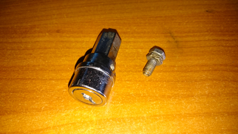

Jerrari vielen Dank für den Link aber den kannte ich schon.
Ich hätte mir einen Hinweis erhofft wie der Zylinder an der Türe befestigt ist.
Das eingefügte Bild zeigt alles was ich habe.
Neben dem Schließzylinder (ohne Feder??) habe ich nur die danebenliegende Schraube gefunden - gehört die überhaupt dazu?
Oder gibt es zufällig eine Mercedes-Teil-Nummer von dem Zylinder?
Viele Grüße Joso

Vermutlich ist die Führung im Türgriff weggebrochen.
Die Schraube kommt hinte, zusammen mit der Mechanik, an der Vierkantstift.
Also: Ja, der Griff muss raus wenn Du sonst nicht hinsiehst..

Ja die Schraube kommt wohl ans Ende des Schließzylinders. Beim Magirus drückt die Schaube das Gussstück auf die Feder.
Ob das bei MB ähnlich ist? Vermutlich...
Ich hab meinen Zylinder leider noch nicht aus-/eingebaut. Kann Dir also nicht sagen, wie man da am besten rankommt.
Vermute aber üble Fummelei...
