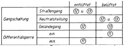

Hallo allerseits,
ich habe folgendes Problem mit der Geländeuntersetzung und komme ohne Hilfe nicht mehr weiter:
Straße(=): geht
Leerlauf(0): geht
Geländeuntersetzung(~): Leerlauf
Im Leerlauf haben beide Druckluftanschlüsse Druck (12&13 belüftet),
Strasse beide ohne Druck (12&13 entlüftet) und
Gelände nur der in Fahrtrichtung hintere (12 entlüftet, 13 belüftet).
MB 1120 Bj 90
VTG: VG500-3W
Hat jemand einen Tipp, wie ich da weiter kommen könnte?
Vielen Dank!

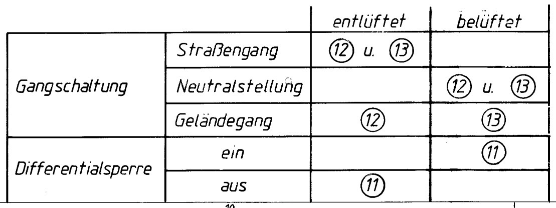

- Beiträge: 18867
Re: Untersetzung geht nicht rein VTG MB LK 1120
OK, mein Fehler!Prefect_Pepper hat geschrieben:Danke dir Pirx.
Mein Weg war FIN->Datenblatt->VTG 750 517-> entspricht lt. MB Tabellenbuch: VG500-3W verbaut unter anderem in 1120AF 677.183
Unterscheidet das Tabellenbuch nicht zwischen VG500 und 550? Oder wo ist da mein Fehler?
(Aber die Angabe einer Fahrgestellnummer ist halt auch immer sehr hilfreich!). In Deinem LK werkelt tatsächlich noch ein VG 500 in der Version mit permanentem Allradantrieb.
Die Zuordnung der Luftanschlüsse findest Du hier: Eventuell hilft das ja bei der Fehlersuche.
Prefect_Pepper
- Beiträge: 24
- Registriert: 2014-11-07 23:05:51
Danke Rüdiger, danke Pirx.
Ja, die Schaltlogik entspricht genau dem, was ich bei mir festgestellt habe.

- Beiträge: 18867
Hallo Peter!
Der Zylinder für die Geländeuntersetzung ist ein 3-Stellungs-Zylinder:
- Straßengang = beide Anschlüsse entlüftet = Federkraft drückt die Schaltgabel nach hinten
- Neutralstellung = beide Anschlüsse belüftet = Schaltgabel in MIttelstellung
- Geländegang = 12 (vorne) entlüftet, 13 (hinten) belüftet = Schaltgabel in vorderer Stellung
Meine Vermutung ist, daß der Kolben die vorderste Stellung wegen Dreck/Rost nicht mehr erreichen kann. Also mit diversen Mittelchen und häufiger Betätigung sanft überreden. Wenn das nicht wirkt, zerlegen und reinigen.
