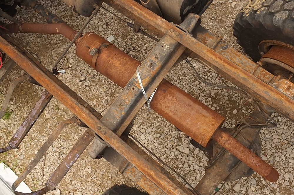

Weil Andy was von Umverlegung schreibt, möchte ich kurz meine Auspuff-Situation beschreiben, denn meine Anlage wurde durch den Vorbesitzer schon um- bzw. höhergelegt. Der hintere Teil sieht so aus:

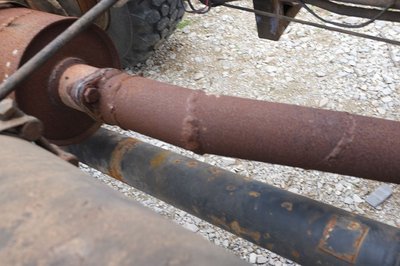

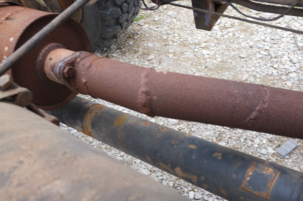

Der Topf war bisher am Auspuff befestigt, was ich sehr komisch finde, da der sich ja zum Chassis teilweise erheblich bewegt. Das werde ich in jedem Fall ändern. Drei andere Punkte gefallen mir auch nicht: Dort wo das Rohr vom Y-Sammel-Stück hoch zum Topf läuft, geht es sehr nahe an der Welle vorbei. Ich nehme an, die Antriebswelle wird hier schon deutlich warm, vor allem im Stand:

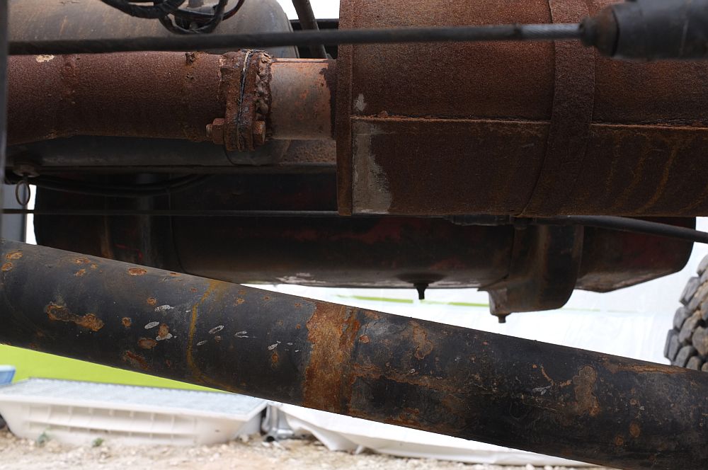

Und auch die Vorderkante des Topfs ist noch recht nahe an der Antriebswelle. Hier gab es auch schon Kontakt, wie man an der Welle gut erkennen kann:

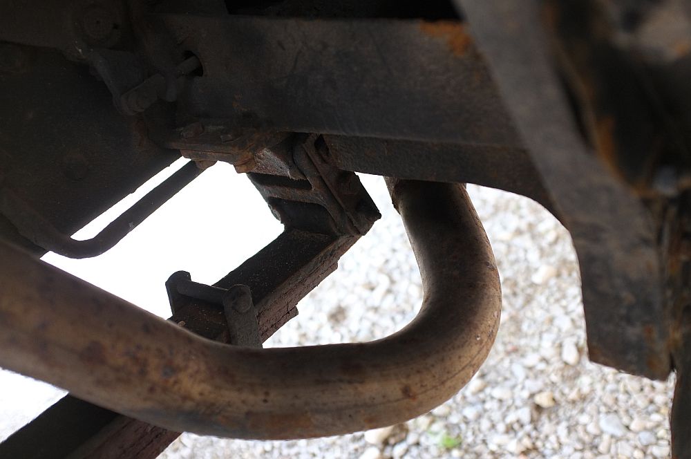

Und dort, wo das Rohr vom linken Krümmer zum Y-Sammel-Stück läuft, geht es sehr nahe an einem Blattfeder-Lager vorbei. Durch die Hitze wird das Fett warm, fließt raus und das Lager trocknet aus. Dadurch habe ich mir das Lager letztes Jahr kaputt gefahren:
