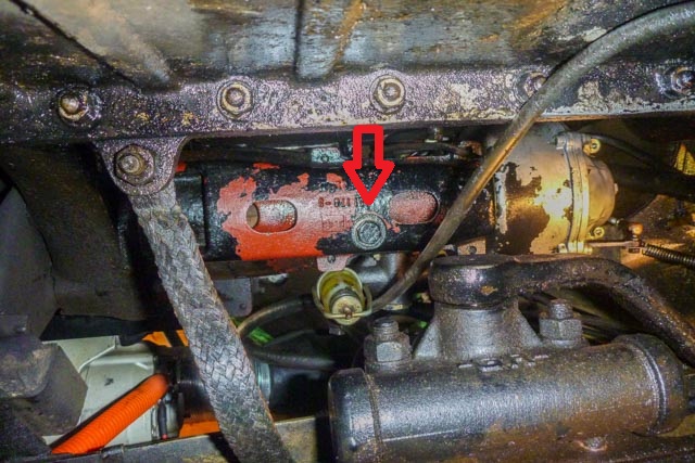

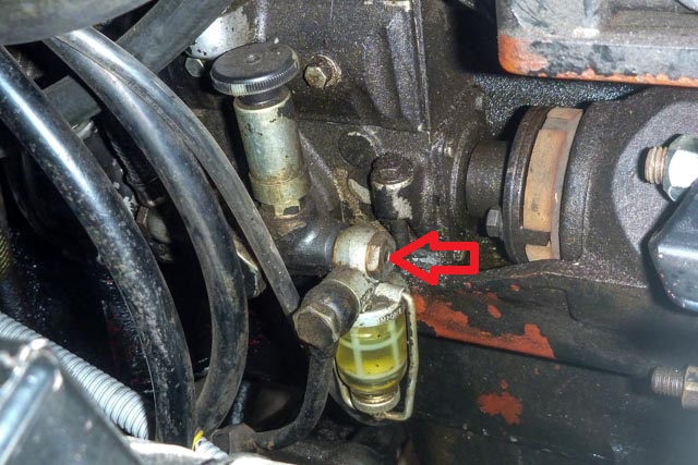

Hallo Zusammen,
bin grad dabei dem Hano eine Wohlfühlkur zu gönnen.
Dazu wollte ich auch mal wieder die Hohlschraube mit dem Sieb vor der Einspritzpumpe säubern.
Ich habs schon mal gemacht, weiß aber nicht mehr sicher, welche Schraube das war.
Ich vermute es war die mit dem Pfeil.
Kann mir das jemand bestätigen bzw. nicht?
Und dann wollte ich das Öl von Einspritzpumpe und Regler kontrollieren bzw. gleich erneuern.
In meiner Reparaturanleitung hat der Regler eine Ablassschraube, bei mir ist aber keine dran.
Kann ich auch das Öl über die Schraube unter der Pumpe ablassen (siehe Bild, Pfeil)?
Und dann halt von oben wieder neues rein, bis es zur seitlichen Kontrollschraube wieder rauskommt.
Ist meine Denke soweit richtig?
Würde mich über eine kurze Rückmeldung freuen,
einen schönen Abend noch,
Ralph.

Bei mir sieht es etwas anders aus, weil das bei mir nicht rechtwinklig abgewinkelt ist, also das Schnapsglas zur Handpumpe.
Bei mir ist die Hohlschraube die vorne vor dem Schnapsglas, also wo direkt der Spritzulauf ist.
Das andere weiß ich nicht.

Die Ablassschraube der ESP befindet sich hinten, also an der der Spritzwand zugerichteten Seite und ist nur zu ertasten, sehen kann man die so gut wie nicht.
Sie befindet sich etwa auf halber Höhe des Gehäuses und es ist eine Außensechskant ( 14 oder 17 glaube ich)
Diese öffnest du, dann läuft erstmal überschüssiger Diesel ab.
Dann öffnest du den Entlüftungspils der ESP (der Dicke runde Böbbel nahe den Einspritzleitungen) und füllst hier Motoröl rein.
Das Motoröl wird weitern überschüssigen Diesel verdrängen, sodass dieser weiter hinten rausläuft bis schließlich nurnoch reines Motoröl komm.
Fertig
Viel Erfolg
Freddy

Also in meiner ist ein Sieb und das kennt der 2brownies auch. ;)
Ja, das ist sehr fein und im letzten Jahr war es nicht besonders verdreckt.

Befindet sich die Hohlschraube nebst Sieb, denn nicht vor dem Vorfilter? Dann kann muss doch der Siebeinsatz nicht wirklich feiner sein als der Filtereinsatz im "Schnapsglas".
Oder wie jetzt?
Ich möchte und vielleicht habe ich es auch schon einmal erwähnt, einfach nur wissen, wo ich denn das kleine Sieb erwerben kann. Vielleicht möchte ich es gar nicht verbauen, sondern im Staukasten, im Hano spazieren fahren. :huh:

Freddy
Beiträge: 1717
Wohnort: Hamburg
Re: HANOMAG - Ölwechsel Einspritzpumpe + Sieb in Hohlschraub
#11 Beitrag von Freddy » 2016-06-23 22:24:04
ph hat geschrieben: Ich habs das letzte Mal so gemacht wie schon beschrieben:
Oben so lange eingefüllt, bis an der Kontrollschraube links nur noch Öl und kein Diesel mehr kommt.
Allerdings war das ein blödes Gefummel und Sauerei.
Deswegen die Überlegung, alles schnell mal aus der unteren großen Schraube abzulassen.
Aber bevor ich das was falsch mache, verfahre ich wie beim letzten Mal.
Sorry! hab dich falsch verstanden, ich dachte du hast die hinter nicht gefunden.
Ja das ist richtig so, die untere brauchst du nicht.
Freddy

... Die berüchtigte Hohlschraube mit dem Sieb ist hier mehrfach als kleiner Dreckskerl beschrieben worden ... Ich meine. Die sitzt relativ weit oben an der ESP und nicht am Vorfilter ...
... Drahtgaze in ziemlich engmaschig hab ich mal bei Pelam gekauft ... Wird dort in Starklichtlateuchten verwendet ...
Beiträge: 24919
#13 Beitrag von Ulf H » 2016-06-23 22:38:27
... Sitzt wohl doch am Vorfilter ... Hab einfach zu lange nimmer am Hano geschraubt ... Die damals von kestro geposteten Fotos sind leider weg ...
ph
Beiträge: 756
Wohnort: Bamberg
#14 Beitrag von ph » 2016-06-28 7:25:05
So, erledigt!
In die ESP habe ich fast einen Liter Öl einfüllen müssen, bis endlich kein Diesel mehr rauskam.
Das kommt mir schon viel vor - oder?
Und die Hohlschraube mit dem Sieb hab ich auch gefunden.
Es war die mit dem Pfeil bezeichnete.
Sie war vollkommen sauber, was ja auch so sein sollte,
denn sie kommt nach dem Schnapsglasfilter und der ist ja feinmaschiger.
Ansonsten habe ich alle Ölstände kontrolliert. Alles gut bis aufs Lenkgetriebe, dem hab ich etwas Öl eingeschänkt.
Einen schönen Tag noch,
Ralph.

Freddy
Beiträge: 1717
Wohnort: Hamburg
#16 Beitrag von Freddy » 2016-06-29 10:38:00
ph hat geschrieben: In die ESP habe ich fast einen Liter Öl einfüllen müssen, bis endlich kein Diesel mehr rauskam.
Das ist auch viel, vermutlich war also das meißte Öl bereits durch Diesel ausgetauscht.
Platz ist in der ESP allemal, grade im unteren Bereich sind da außer der Nockenwelle und deren Lager nur wenig Bauteile.
Reglerstange, Pumpenelemente usw sitzen alle oberhalb der Ablassschraube.
Freddy
