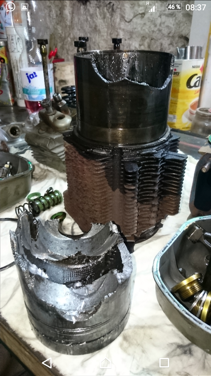

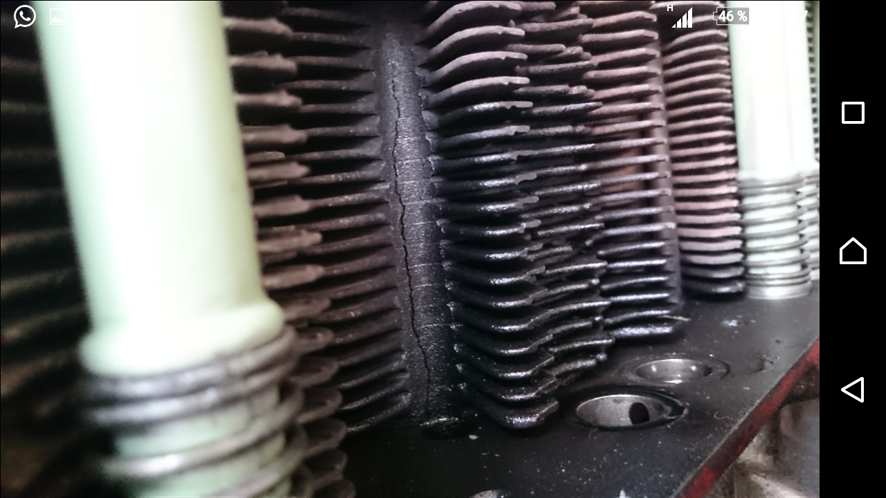

Gestern habe ich den Motor ausgebaut und nach Hause geholt und angefangen ihn zu zerlegen.
Was ich da zu Gesicht bekam hatte ich noch nicht gesehen.
Der betroffene Zylinder war an zwei Stellen durch gerissen und ging nur mit dem Fäustel aus dem Motorblock. Der Kolben war vom Kolbenbolzen abgerissen, der Rest von ihm liegt in der Ölwanne.
Der benachbarte Zylinder ist wie neu ohne Anzeichen von Überhitzung. Das Pleuel uns der Kolbenbolzen sind Lagertechnisch voll in
Ordnung und haben auch keine Anzeichen von Ölmangel oder Hitze.
Warum hat der Kolben so stark gefressen.

Die Risse im Zylinder entstanden m.E.n., als sich die Fragmente des Kolben getroffen haben und das ganze ordentlich gestaucht wurde. Das schadensbild des radial gerissenen Kolbens ist mir insofern bekannt, das sich ein gebrochener Kolbenring durchgearbeitet hat und dadurch eine Sollbruchstelle entstand.
Dass das hier auch der Fall gewesen sein könnte, ist nur eine Annahme von mir.

Den Kolben hat es natürlich im Bereich Kopf fest gehämmert.
Die Risse sind aber eher im Bereich Zylinderfuß.
Den Kolben hat es im Bereich Kolbenbolzen zerrissen, die Kolbenringe sind etwas höher.
Wie die Sache Abgelaufen ist, ist mir auch nicht so wichtig. Meine Gedanken gehen dahin
einen eventuell bestehenden Fehler im System zu finden und zu reparieren.

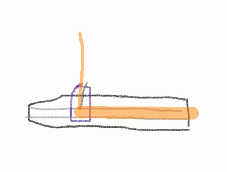

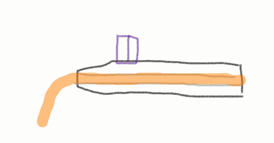

Das habe ich auch nicht gleich verstanden. Da die Pleuellager in takt waren und der Kolbenbolzen ja noch im Pleuel steckte. Ich glaube das der Öldruck über die kappute Stösselstangen weg ist.
Einen Fehler habe ich dann gestern doch noch gefunden.
Eine Düse von der Kolben Boden Kühlung war aus dem Stift herraus gewandert. Nach meiner Einschätzung kann dann das Öl nach vorne aus einer großen Bohrung austreten und das Volumen reicht nicht mehr für alle Düsen aus. Allerdings war der Defekt an Zylinder eins und nicht dem gefressenen Zylinder drei.
Alex

Re: Deutz BF6L913 Kolbenfresser aber warum?
- Dateianhänge
- So war es bei mir
- _20160610_085100.JPG (26.7 KiB) 7233 mal betrachtet
- So sollte der Ölstrom
- _20160610_085033.JPG (25.57 KiB) 7233 mal betrachtet

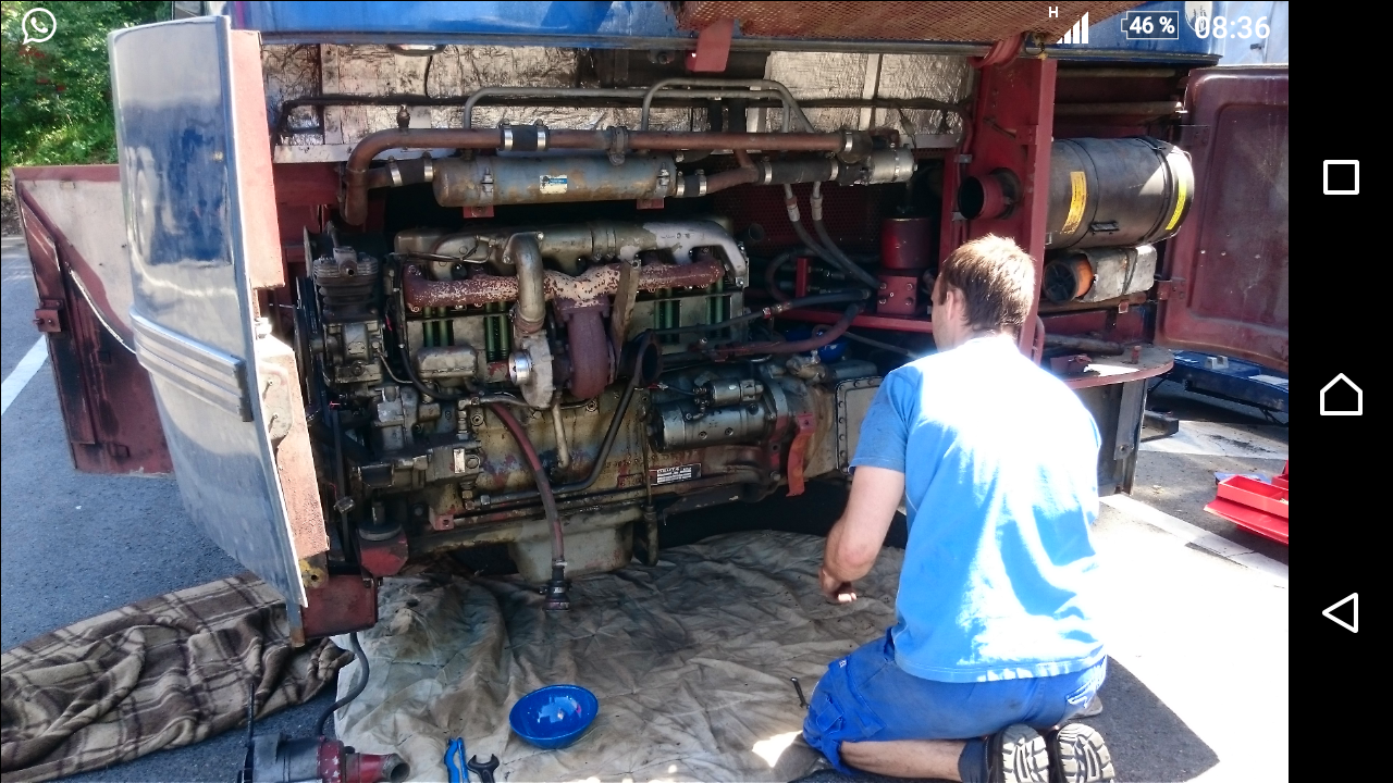

Der Bus ist wieder zu Hause.
Den Motor habe ich auf dem Rastplatz wieder eingebaut und die Heimfahrt verlief ohne große Probleme. Der Öldruck war bei warmer Maschine etwas wenig, was ich aber auf die Kipphebellager schiebe die müssen mal neu.
Das ich am Motor eine entscheidende Sache Repariert habe war gleich zu merken. Die Motor Temperatur stieg viel schneller als sonst. Das Öl kommt jetzt auch an die heißen Stellen heran.
An den Kipphebelblock werde ich am Wochenende noch mal Hand anlegen und dann kann es nächste Woche Richtung Estland in den Urlaub gehen.
Danke für eure Hilfe, Alex.
