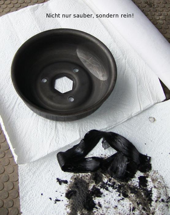

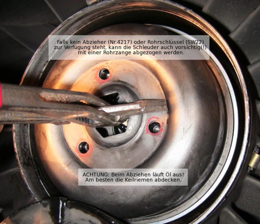

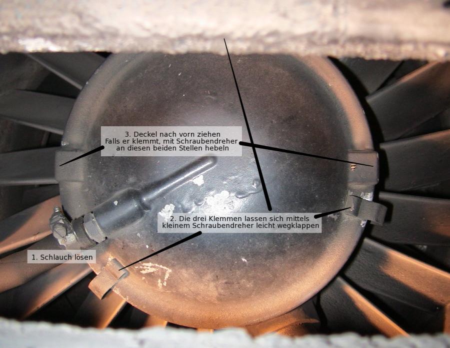

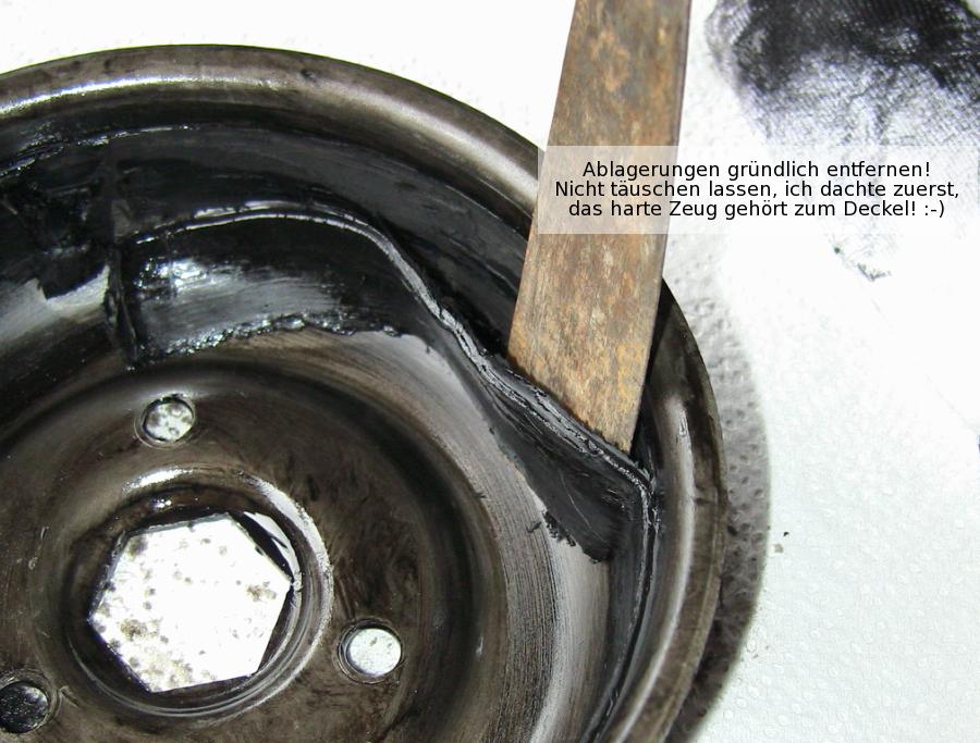

Hallo Leute,
ich hab heute meine Ölschleuder gereinigt. Eine Aktion, die man bei jedem Ölwechsel machen kann/sollte (und den hab ich auch gerade gemacht).
Bei afrika-virus.de gibts hierzu eine sehr schöne Anleitung (schön blöd von mir, die vorher nicht richtig gelesen zu haben - hätte mir Pampe aufm Boden gespart).

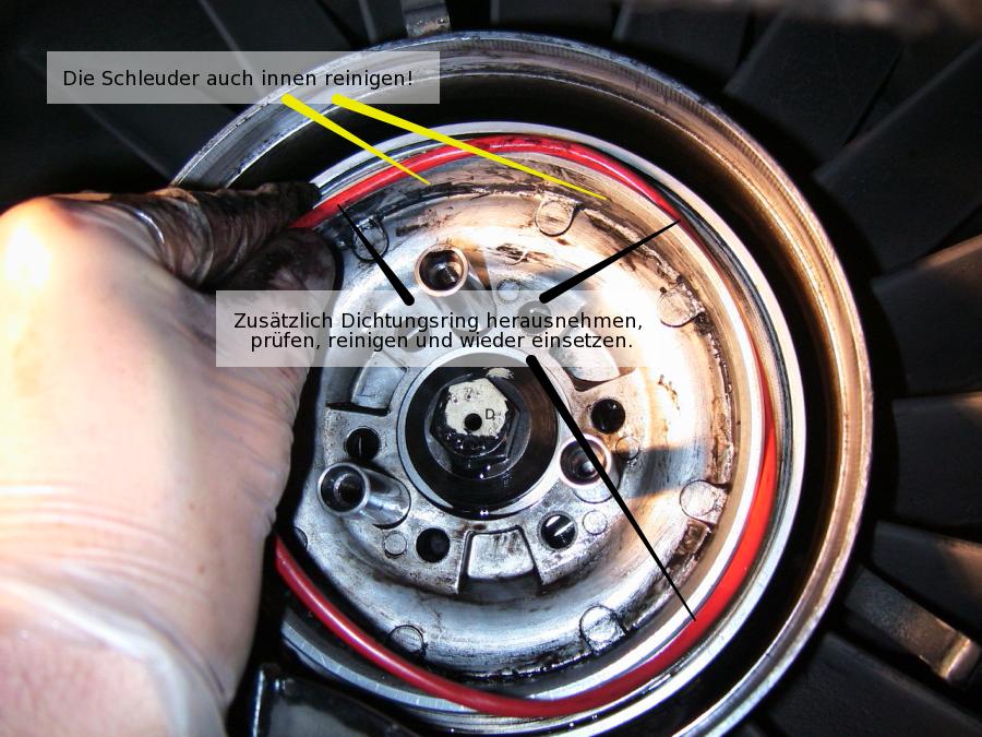

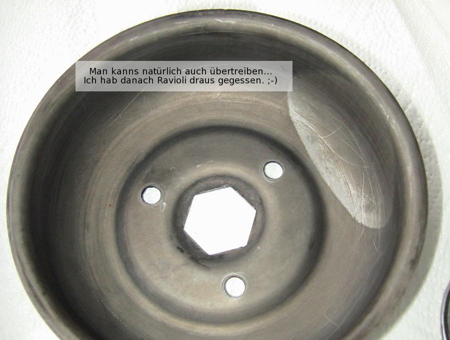

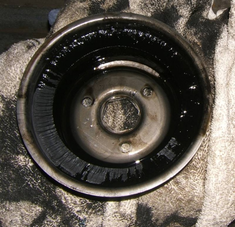

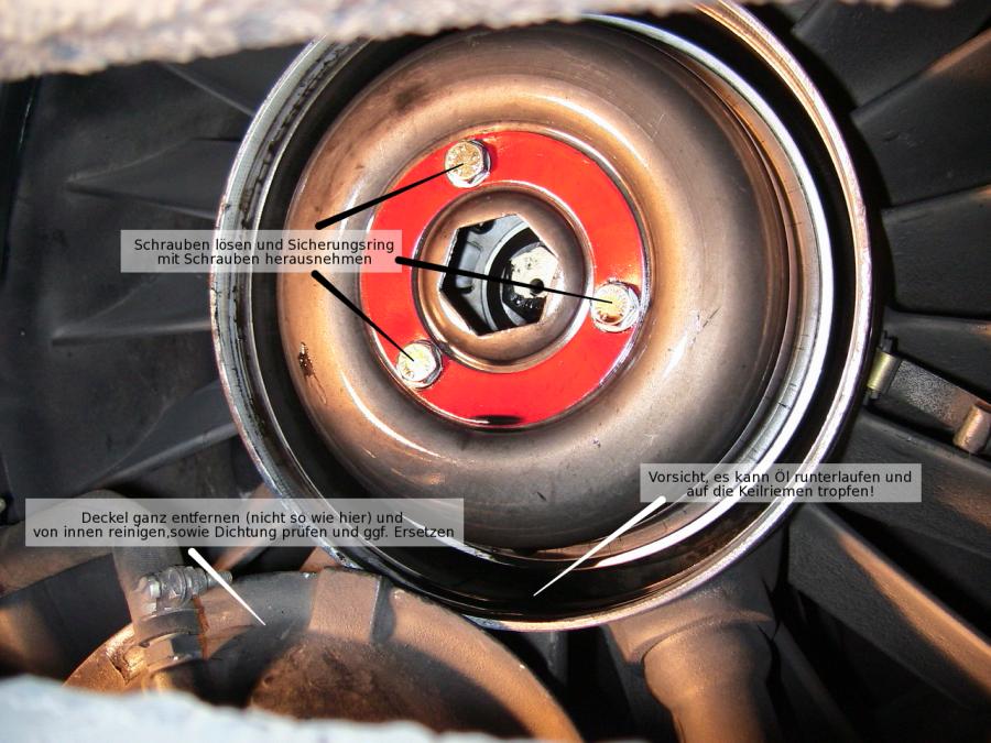

Als Ergänzung zur Anleitung noch ein paar Bilder und Kommentare:
Demontage des Deckels der Ölschleuder:
Beim Öffnen des Außen-Deckels ist bei mir kein Öl raus gelaufen - kann aber wohl passieren. Also schon mal Wanne unterstellen.
Das wirklich gefährliche dabei ist, dass direkt unter der Schleuder die Keilriemen sind. Bei der nächsten Aktion, nämlich dem Abziehen des Zentrifugal-Deckels kam dann doch die Soße und schwupp hatte ich nicht nur den Boden voller Suppe, sondern auch ein paar Spritzer auf dem Keilriemen... (und da kommt man gaaanz schlecht hin zum wegwischen)
Wie man auf dem Bild erkennen kann, habe ich den Deckel nicht abgemacht. Dies werde ich morgen aber nachholen, da ich die Dichtung ebenfalls kontrollieren und reinigen will.
Anschließend alles wieder in umgekehrter Reihenfolge zusammensetzen.
Viel Spass! :-)

Eine schöne Anleitung hast du da gemacht. Das Schleuder reinigen hab ich vor ein paar Monaten das erste mal hinter mich gebracht. War bitter notwendig, wie das Bild zeigt. Das Schlimme an unseren Gebrauchtfahrzeugen ist, daß keiner weiß, wann da jemand das letzte mal dran war. Seit ich den KAT habe bin ich grad mal 4.000 km damit gefahren. Davon allein kommt der viele Dreck bestimmt nicht. Und das Zeug ist richtig hart. Ich musste es bergmännisch mit nem Schraubenzieher abbauen.
Leider kommt man beim KAT nicht annähernd so gut an die Schleuder wie beim Frontlenker. Das Bild zeigt den Blick in den Motorraum. Der Kühlluftkanal ist nach vorne in den Fahrerraum geschwenkt. Die Schleuder befindet sich in dem schwungenen Schacht in der Bildmitte. Arbeitshaltung ist auf dem Motor kniend und kopfüber nach vorne in den Schacht gebeugt.
Ich werd mich darauf beschränken, das nur jeden 2. Ölwechsel zu machen :D

#6 Beitrag von cookie » 2008-01-12 23:33:26
Filly hat geschrieben:Das Schlimme an unseren Gebrauchtfahrzeugen ist, daß keiner weiß, wann da jemand das letzte mal dran war.
Das ist wohl wahr. Ich bin ja gerade dabei alle möglichen Wartungen zu machen und muss sagen, dass die Jungs bei mir wirklich saubere Arbeit gemacht haben. Alles Tip-Top!
Ich bin bis jetzt 6.000km gefahren und Du siehst, wie "sauber" die Schleuder noch war.
Übrigens, falls es für Euch interessant ist, mach ich zu jeder Wartung-Arbeit, die ich gerade mache, ein [How To?] - sofern ich selbst kapiere wie es geht. :D
Aber dafür hab ich ja Euch. Geben und nehmen, sag ich nur. :happy:

interessant ist auch - siehe letztes Bild, das hier jemand nicht erst nach dem arbeiten feststellt das die Finger schmutzig werden können
Kami

:D - Hab eigentlich kein Prob. mit schmutzigen Fingern, aber es ist ungemein praktisch Abends mal nur 5min die Hände zu schrubben und nicht 15min :lol:
Beim Ölwechsel sind diese Handpariser auch ungemein praktisch. Beim Rausschrauben der Ablassschrauben geht so richtig ne Ladung über die Flossen. Ebenfalls angenehm, wenn man in 12 Liter Öl nach einem Dichtungsring fischt :happy:

#12 Beitrag von crutchy the clown » 2008-01-13 15:08:49
Ich habe es das erste mal nach 200 000 km gemacht und der Belag war ähnlich dick wie bei cookie. Ich weiß allerdings nicht, ob der Vorbesitzer jemals das Filter gereinigt hat und wieviel km er in den 8 Jahren gefahren ist.
Die Filterreinigung wurde ja schon einmal diskutiert, und es wurde erklärt, daß danach die temperaturgesteuerte Lüfter-Drehzahlregulierung wieder funktionieren würde. Ich habe aber bis heute nicht begriffen, wie das funktionieren soll. Tatsächlich ist mein Kraftstoffverbrauch gesunken, was aber auch damit zu tun haben kann, daß die neuen Einspritzdüsen jetzt richtig eingelaufen sind.
felix
Beiträge: 6289
Wohnort: Kalletal
#13 Beitrag von felix » 2008-01-13 15:23:19
@Filly:
dem Bild nach zu urteilen, hat das Teil das letzte Mal in Köln im Deutz-Werk Tageslicht gesehen.
@All: Für Schmerzfreie gibt das schwarze Zeug nen super Grillanzünder ab, brennt ne halbe Stunde...
@Crunchy: Da hinter sitzt eine Visco-Kupplung. Blockiert eine Schicht "Grillanzünder" den Rücklauf des Öls wie auf Fillys Bild, erhöht das künstlich den Öldruck in der Visco und damit die Kühlleistung des Ventilators.
Das nimmt dem Motor seine Betriebstemperatur und der unnötig laufende Lüfter nimmt nicht wenig Kraft von der Kubelwelle und damit auch Sprit aus dem Tank.

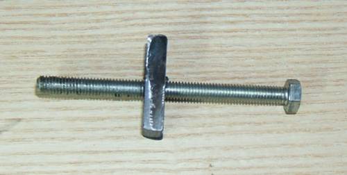

#15 Beitrag von Filly » 2008-01-13 15:53:03
Fällt mir noch ein:
Da man aufgrund der Platzverhältnisse am KAT keine Wasserpumpemzange ansetzen kann, musste ich mir einen Abzieher basteln:
Es handelt sich um ein Stück Flachstahl 30x5x15 mit einem M6 Gewinde drin. M6 deshalb, weil ich da zufällig eine besonders lange Schraube zur Hand hatte.
Christoph
