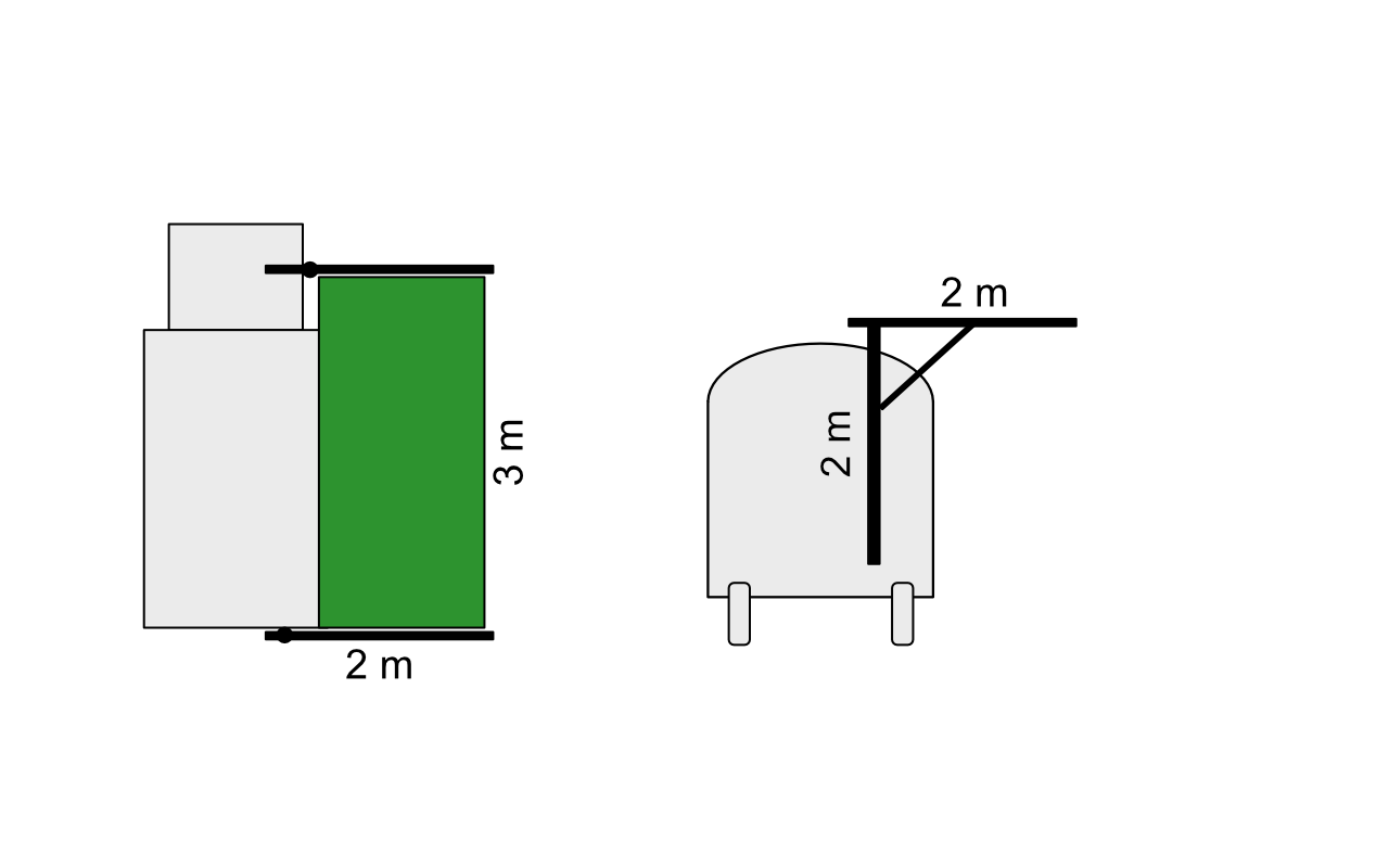

Ich habe mal versucht eine kleine Skizze anzufertigen, wie ich mir das vorstelle.
Die waagerechten und senkrechten wären 43mm x 2mm Rohe und die Querstrebe zur Stabilität ein 12mm x 2mm Rohr. Das ganze dann über Scharniere klappbar, die er da in seinem Programm hat.
Skizze für Markise
Skizze für Markise
