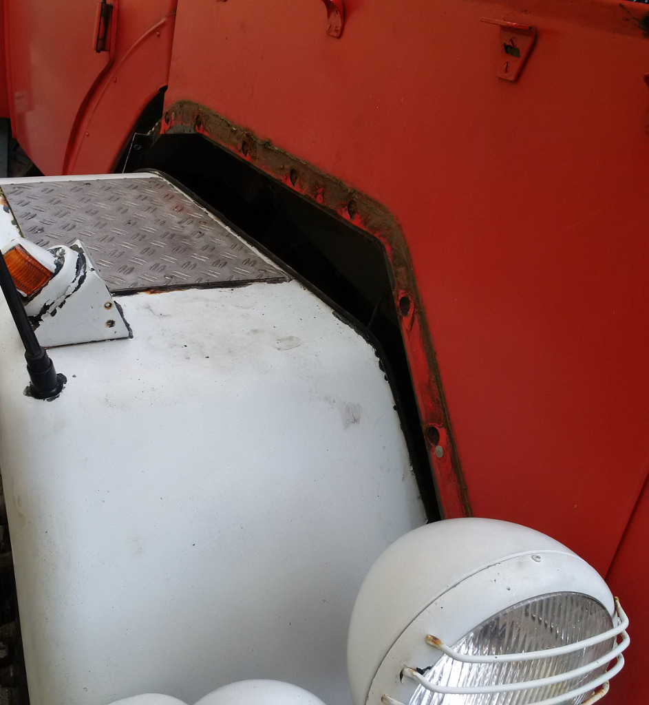

Bild 1 zeigt den Ausgangszustand, da wo das Ölrücklaufrohr rauskommt sind Hitzeschutzbleche drüber.
Mein Plan - diese einfach wegmachen und dann das Rohr rausziehen.

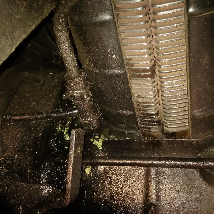

Da trat dann die erste Überraschung auf: die Dichtung zwischen Kotflügel und Seitenteil der Haube verdient die Bezeichnung "Dichtung" eher nicht.
(Bild 2) Das wird dann aber ne zukünftige Aufgabe werden, das zu richten.

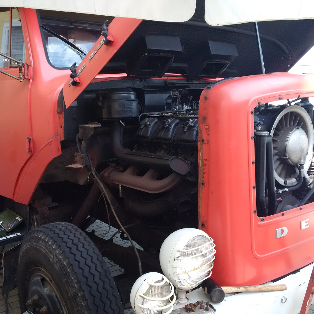

Tausend Flüche und gefühlte 300 verrostete Schrauben weiter, ist der Operationsbereich endlich freigelegt und grob vom Schmodder der letzten 45 Jahre befreit (Bild 3).

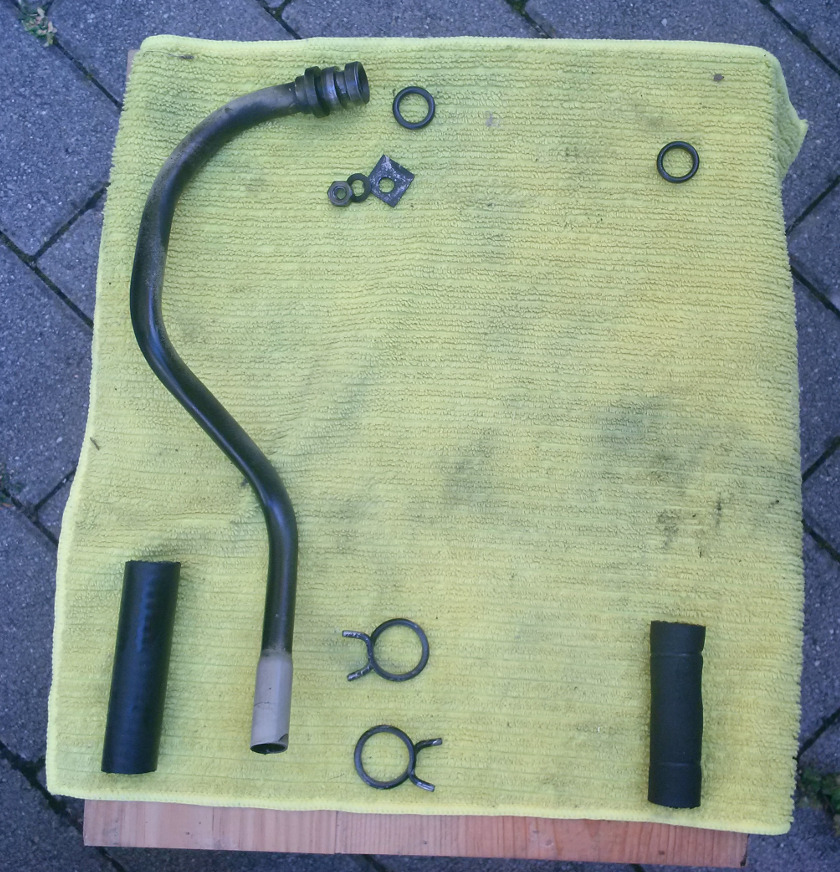

Bild 4 zeigt die ausgebauten Teile, rechts die alte Dichtung und die alte Muffe.
Die Muffe scheint tatsächlich i.O. zu sein, habe sie aber trotzdem gegen ein neues Schlauchstück aus NBR ersetzt. Bernhard, hast wohl recht gehabt.
Als Material für den O-Ring habe ich Viton gewählt.

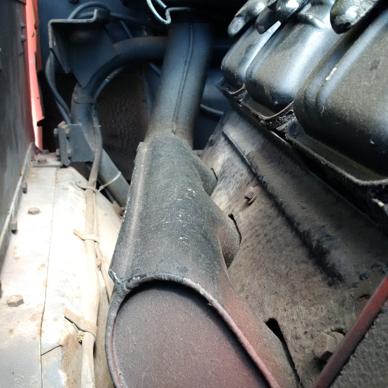

Das reinfummeln des Rohrs war, sozusagen, etwas frickelig. Bild 5 zeigt einen verzweifelnden IT-ler, und meine Partnerin (ein Nordlicht) hat jetzt mal die übelsten badischen Flüche gelernt :D
Aber - es ist drin, 5 Minuten Testlauf bis der Nachbar geschrien hat, nichts rausgesifft. Die nächsten 100 km werden zeigen ob es hält.

Setz dich in den vorderen Radkasten und schau von seitlich auf die Zylinderbank: jeweils vom Kopf geht ein Rohr nach unten in den Block und ist dort mit einem 50 Jahre alten Schlauchstück verbunden ... das mag irgendwann nimmer ... was man ihm nachsehen sollte ... die undichte Stelle ist der ausgehärtete Schlauch, der einfach nicht mehr dicht auf dem Rohr sitzen mag.

es sind 6 Öl-Rücklauf-Rohre, an jedem Zylilnder aussen eines. Du siehst sie wenn Du durch den Radkasten auf den Motor schaust.
Im ersten Bild dieses Threads ist das vom rechten hinteren Zylinders (in Fahrtrichtung) zu sehen.

Weißt du mittlerweile, was die undichte Stelle bei dir war (da sagtest ja, dass die Gummi-Muffe wohl doch dicht gewesen sei)?
Bei mir war der O-Ring oben hinüber. Es hat zwar ausgesehen als ob das Öl unten aus der Gummimuffe raussifft, aber in Wirklichkeit kam es von oben.
Nach Tausch des O-Rings war alles dicht. Ich hab aber die Gummimuffe trotzdem getausch - auf dass es die nächsten 50 Jahre hält ... :rock:
