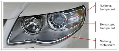

Allgemein wird der Begriff "Streulicht" am Scheinwerfer immer negativ belegt. Richtig ist, dass Streulicht zwingend benötigt wird. Hätten wir einen idealen Strahlengang der Scheinwerfer auf die Fahrbahn, ist es schlecht bestellt mit dem Erkennen von Verkehrszeichen. Streulicht wird und wurde schon immer bewusst produziert. Früher über leicht milchige Glaskörper oder über Brechkanten im Glas. Mit Einzug der durchsichtigen Makrolonabdeckungen wurden die Einfassungen der Scheinwerfer "genarbt":
Im Zuge der LED Scheinwerfer befinden sich zur Streulichtgestaltung nun Miniaturspiegelsysteme- anstatt der Narbung - im Scheinwerfer, ähnlich hochreflektierender Folien.
