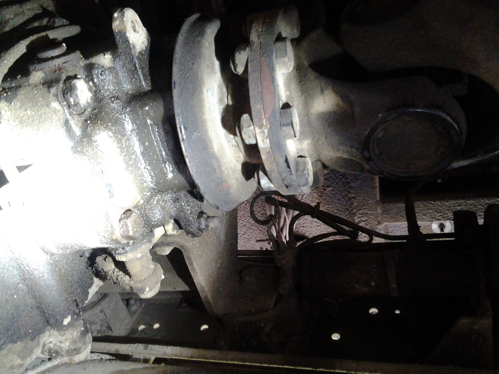

Beim "Unternrum Check" bemerkte ich an den Ausgangswellen des VTG zur VA und zur HA radial Spiel, also rauf und runter.
Ich meine es müsste null Spiel sein :dry:
Es handelt sich um 2 verschiedene Fahrzeuge, denke aber das VTG ist dasselbe.
1. Mercur 150 D10:
Langes VTG.
Etwas Spiel an der VA und HA Ausgangswelle rauf und runter.
Was heist etwas: man sieht es halt und spürt es, wenige 10tel Millimeter
150er soll noch Polen hin und zurück.
2. Magirus 130D9
Etwas Spiel an der HA Ausganswelle, wie beim 150er, wenige 10tel
Mehr Spiel an der VA Ausgangswelle, geschätzt 0,7-1mm und der Wellendichtring ist undicht.
130D9 soll noch Bulgarien hin und zurück
Ölwechsel werden noch gemacht und nach Späne geschaut.
Aktion sollte Anfang Juli beendet sein.

Kein Hexenwerk, 1-1/2 h Arbeit ...
Notwendig ausser Standardwerkzeug: 50er Nuss und 3/4 Zoll-Verlängerung, ein Meissel und 2 Armabzieher fürs Lager
1. Kardanwelle abflanschen, vorher sicherheitshalber am Schiebestück markieren, sollte sie Dir doch auseinanderfallen ;-)), mit Gurt wegbinden
2. 50er Zentralmutter lösen (beim Mercur Sicherungsblech, bei den Jüngeren ist die gerne geklebt) 700 Nuttenmeter brauchen Kraft ...
3. Flansch abziehen, geht von Hand
4. 6 Muttern der Lagerschalen lösen, Welle und Lager kommt
5. altes Lager abziehen, Welle in die Gefriertruhe
6. Neues Lager sanft in Öl frittieren, geht dann sanft auf die kühle Welle
7. alles retour wieder zusammen mit frischen Wellendichtringen
Aufpassen:
a.: diese Halslager sind C3 Lager mit erhöhter Lagerluft
b.: das hintere Lager ist bei manchen Getrags grösser, beim 170er sicher, aber auch manche kleinere haben grössere Lager ... nachschauen ... das Vordere ist QJ209A
c.: Manche Nüsse tragen zu sehr auf, dann bekommt man die Zentralmutter damit nicht gelöst, da man nicht reinkommt
d.: Bremse, Sperre und eingekuppelter Motor reichen normalerweise zum gegenhalten für die 700 Nm ... man kann aber auch in ein Stück L-Profil 2 Löcher bohren und es an den Flansch schrauben ... in ausgebautem Zustand ist das Gegenhalten gegen die 700 Nm das Hauptproblem
so, mehr fällt mir gerade nicht ein ...
Grüsse ... Simon
