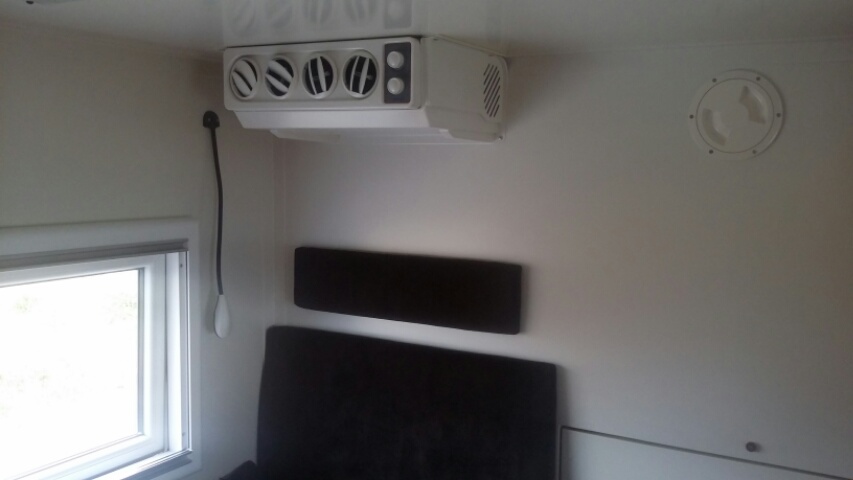

wurgen= drosseln, ich habe der Verdampfer Stromverbrauch gemessen vor Einbau und es draufgeschrieben damit ich es nicht vergesse.
Heute ist alles angeschlossen und zugearbeitet. Das Ding kühlt mit 4.000 Watt, ab wie ein IGLO.
Aber diese Verdampfer Erweiterung wird nur während der Fahrt benutzt zum VORkühlen.
Im Stand schalte ich wahlweise auf Freshwell 2000/230V (1800 Watt Kälte) mit +/- 30A in 24V oder
meine echte 24VDC Split Klima die 17 bis 30A /24V verbraucht und dafür 800 bis 1800 Watt standkälte bringt.

@814 T2 Allrad Kastenwagen. (wobei der D ??? aus DA .. kenne ich nicht..Diesel oder Dusseldorf)
Auf die altere T2 ist der Motor Quer Träger vorne störend zum Nachrüstung einer Klimakompressor.
Aber ich habe es damals öfter getan auf T2.
In dein Kawa wurde ich vielleicht relativ vorne eine 6 bis 8kW Dachkompaktanlage als Fahrkuhlung sehen.
Eine andere Möglichkeit ist vorne eine Dutratronic 24V mit 3,2 kW auf verstärkten Lichtmaschine von >100A
Damit hast du etwas wenig Fahrklima aber gleich deine Stand Klima auf Lader 230>24V
Gruesse Campo

Hier Unterflurkondensator auf MB T2/Vario
