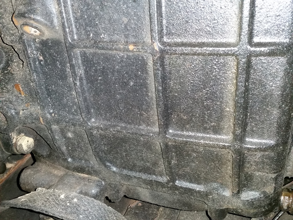

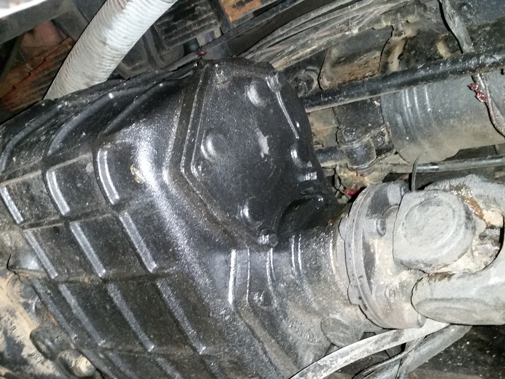

Guten Abend zusammen,
ich habe mich am Wochenende mal durch das Forum geforstet bzgl. dem Thema Ölwechsel beim LA 911.
Auf alles habe ich eine Antwort gefunden, beim Getriebe hänge ich allerdings da ich keine Datenkarte habe (muss ich mich drum kümmern!) ich frage mich welches Getriebe bei mir verbaut ist da ich kein Schild etc finden konnte.
Ich vermute G32 laut der Beschreibung.
Könnt ihr mir ggf. weiterhelfen?
Ich habe mal ein paar Fotos geschossen und angehängt.
Vielen Dank.
Und einen schönen Abend.
Gruß Daan

hier findest Du die Antwort, nicht nur mein Lieblingslink. G 32oder (wahrscheinlicher) G 40

Daher auch meine Vermutung, aber sicher bin ich mir nicht deshalb die Frage im Forum.

Also meines ist sicher ein G32. Und wenn wir jetz mal Memory spielen, dann sieht Deines genauso aus.
[img]http://uploads.tapatalk-cdn.com/2016050 ... 2d46c2.jpg[/img]

Vielen Dank. Das sieht wirklich sehr identisch aus.
Dann werde ich mal das passende Öl bestellen.
