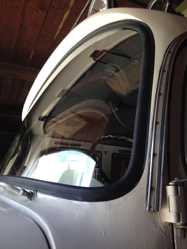

Bei meinem Mercedes LA1519 ist die Windschutzscheibe zu Bruch gegangen. :(
Die Suche nach einer neuen bei Mercedes ist etwas verwirrend...
Es handelt sich um die hohe Scheibe, also B-Modell... darum ist nicht viel zu finden über die Suche... zumindest nichts mit Antwort ob es gepasst hat.
Der LA1519 ist leider nicht im EPC, aber sehr ähnlich zum LA1517 (BM 360 102).
Da finde ich zwei Nummern:
A 322 671 04 10
A 322 671 03 10 (in rot)
Gehe mal davon aus, 04 ist Verbundglas.
Für den LA1519 hab ich die Scheibe aus einem LA1113B (358 102 14 794 719) übernommen und das hat auch gepasst. Der ist im EPC drin und es spuckt auch die gleiche Nummern aus. Also gehe ich mal davon aus, dass die Nummern passen.
Die Scheibe A 322 671 04 10 wäre bei Mercedes lieferbar. Nur haben die mir angegeben, dass die Scheiben an Lager in der Mitte 630mm hoch sind. Die vom LA1519 und LA1113 aber nur 590mm...
Gibt es die Windschutzscheibe in unterschiedlichen Dimensionen für die B-Modelle?
Hat jemand kürzlich eine bestellt und weiss die Nummer noch? Und könnte sogar noch messen, wie hoch die Scheibe in der Mitte ist?
Danke und Gruss
Manu :)

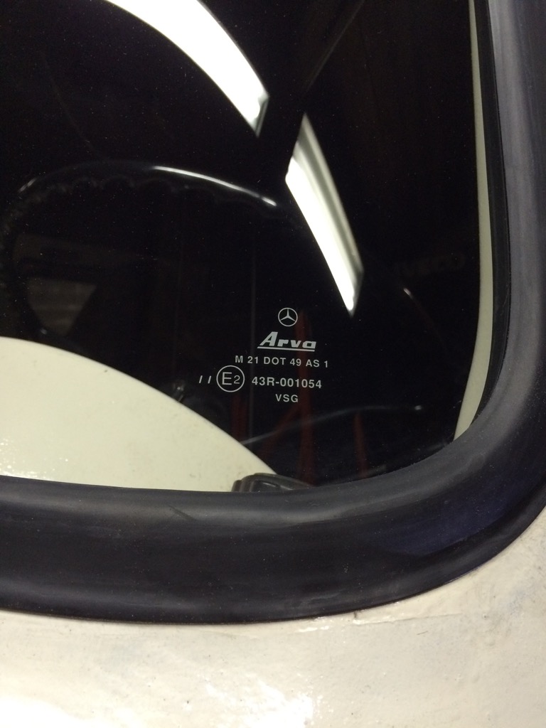

Unter der Nummer A 322 671 04 10 hab ich die richtige Scheibe gekriegt.
Sogar mit Mercedes-Stern… :cool:
