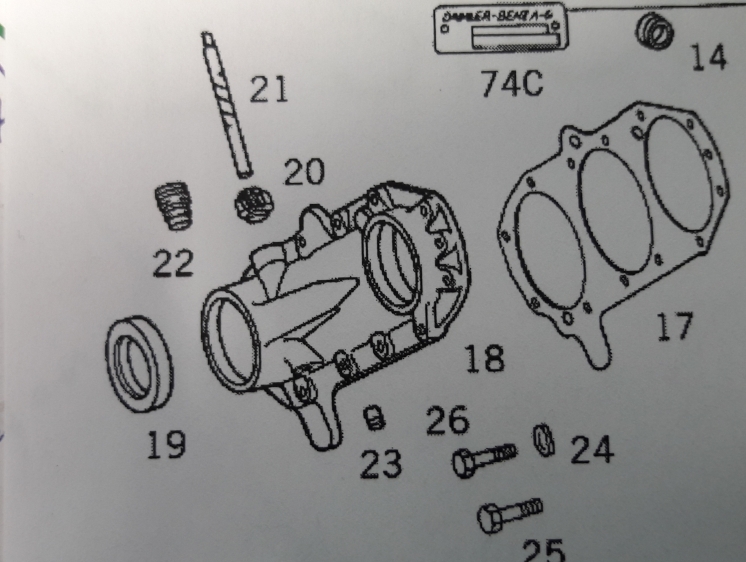

Die Welle (21) lässt sich zwar im Gehäuse in und her bewegen aber wie ist das kleine Zahnrad (20) befestigt? Aufgeschrumpft? Muss die Gewindehülse (22) ausgebaut werden?

Die Reparaturanleitung zum VG 325-3W schreibt zum Ausbau:
- Verschlußstopfen Tachometerantriebswelle herausdrücken
- Zylinderstift zur Sicherung der Gewindebüchse ausbohren und Gewindebüchse mit 2 gekonterten Muttern herausschrauben
- Tachometerantriebswelle mit einer Presse herausdrücken und Tachometerantriebskleinrad abnehmen
Für den Einbau:
- Tachometerantriebskleinrad in die Aussparung des Deckels einlegen
- Tachometerantriebswelle einpressen
- Gewindebuchse mit 2 gekonterten Muttern einschrauben
- die Gewindebuchse durch den Deckel anbohren und mit Zylinderkerbstift sichern
- Verschlußstopfen von der Gegenseite so einpressen, daß die eingedrehte Rille noch frei ist

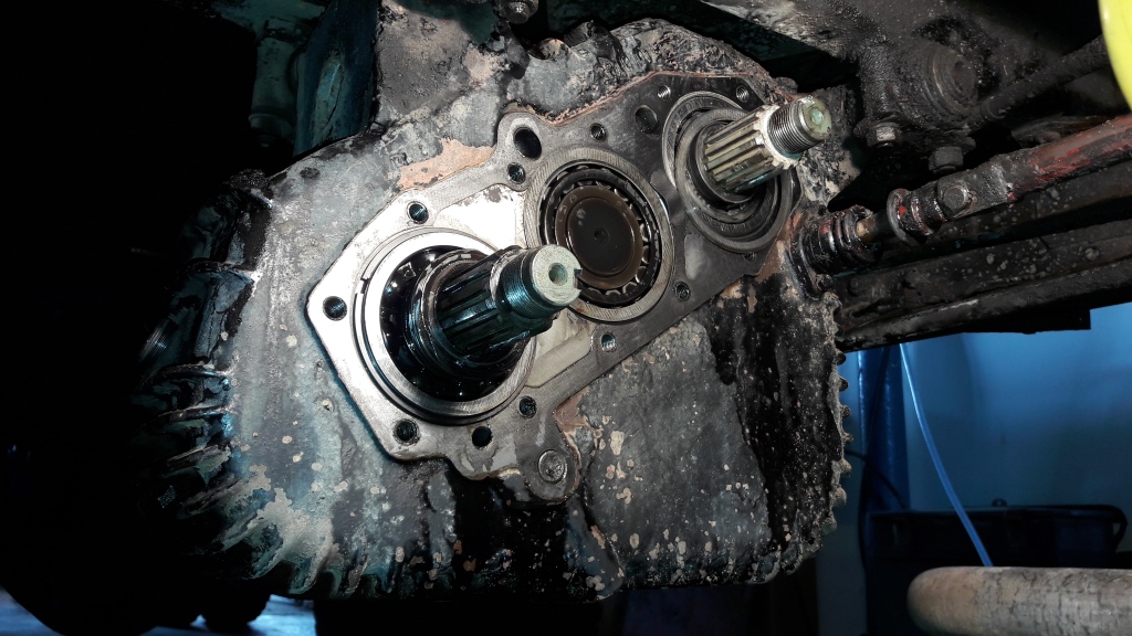

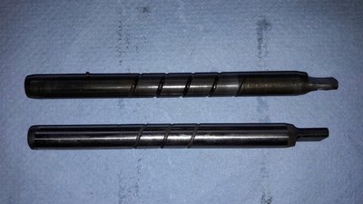

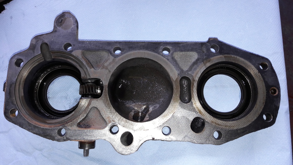

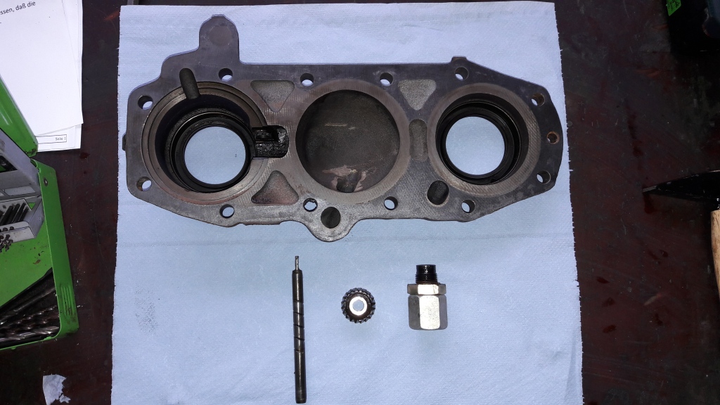

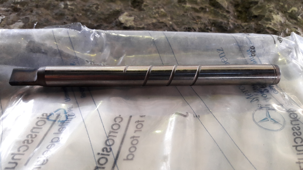

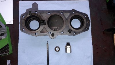

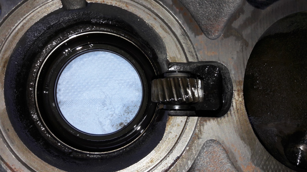

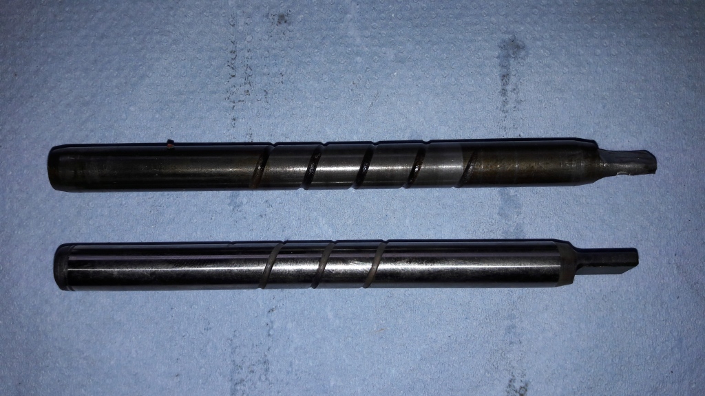

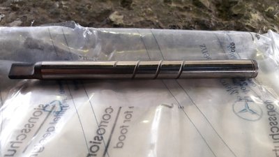

Die Demontage der Welle ging recht zügig, den recht weichen Stift ausgebohrt, die Gewindehülse entfernt und mit Hammer und Dorn ausgetrieben. Warum die Hülse aber ausgebaut werden soll ist mir noch nicht ganz kar, da die Welle da locker durch geht. Verschlissen sieht mir die auch nicht aus. Zur Montage werde ich einen Schlitz in den Dorn schneiden um den Mitnehmer nicht zu beschädigen.Wenn ich auf's EPC gehöhrt hätte und gleich ein neues Zahnrad mitbestellt hätte wäre wohl alles schon wieder zusammen. Die neue Welle ist 11mm kürzer und wohl etwas dünner wie die alte und somit fällt sie durch das alte Zahnrad durch. Der Ölfilm reicht zwar um das Zahnrad mitzunehmen, aber sie rutscht dann aus dem Winkelgetriebe nach unten. So kommt das Zahnrad wohl erst morgen oder Freitag.
