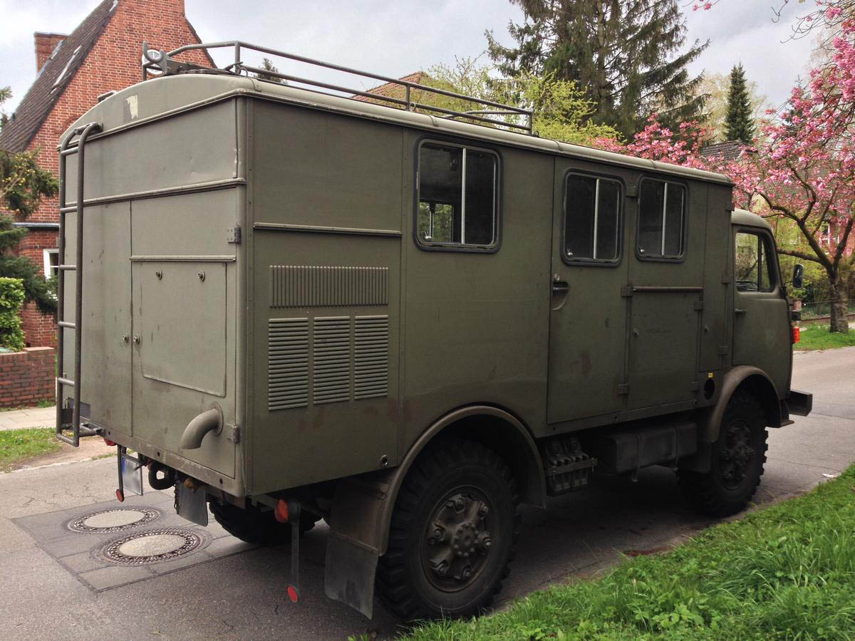

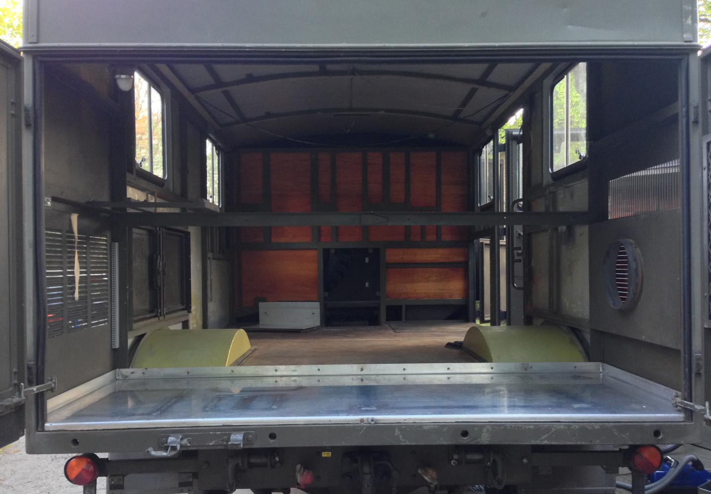

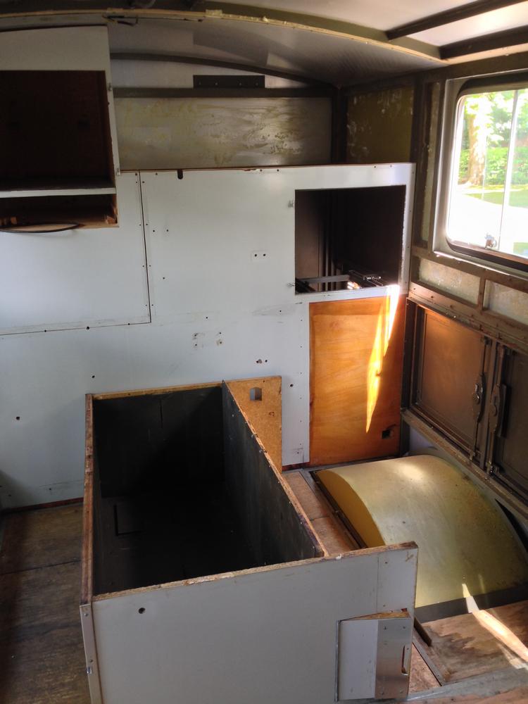

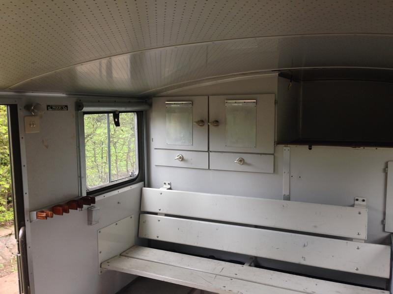

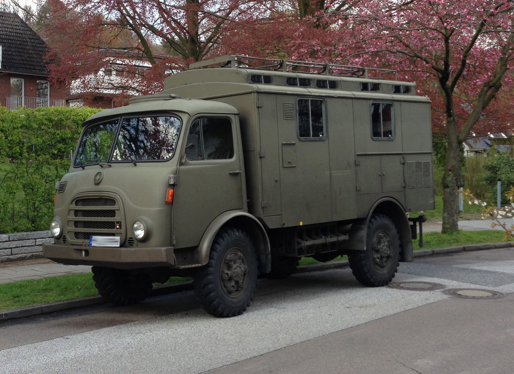

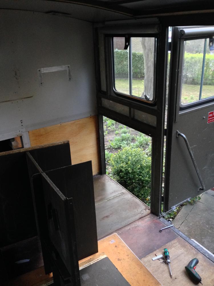

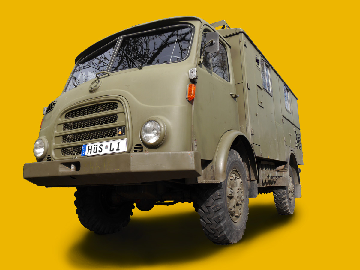

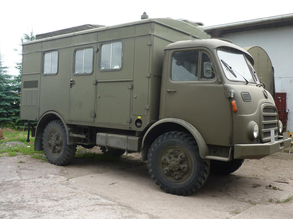

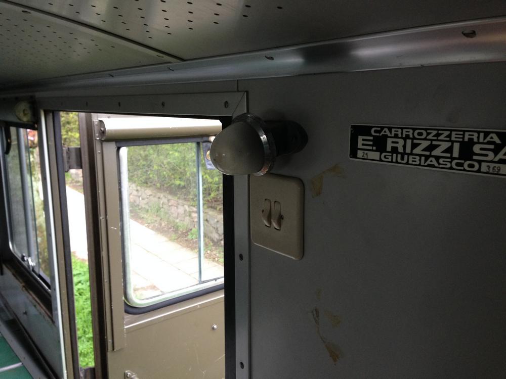

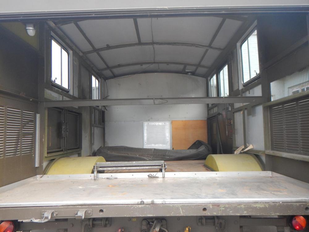

So sieht's derzeit aus:
Das sind ne Menge netter Einbauten der Schweizer Armee, alles maßgenschneidert auf den Funkkoffer. Mit viel Aluminium, Leder, und generell hochwertigen Materialen (bis auf die Schrauben und die Dichtungsmasse, die waren wohl 1968 noch nicht so dolle)

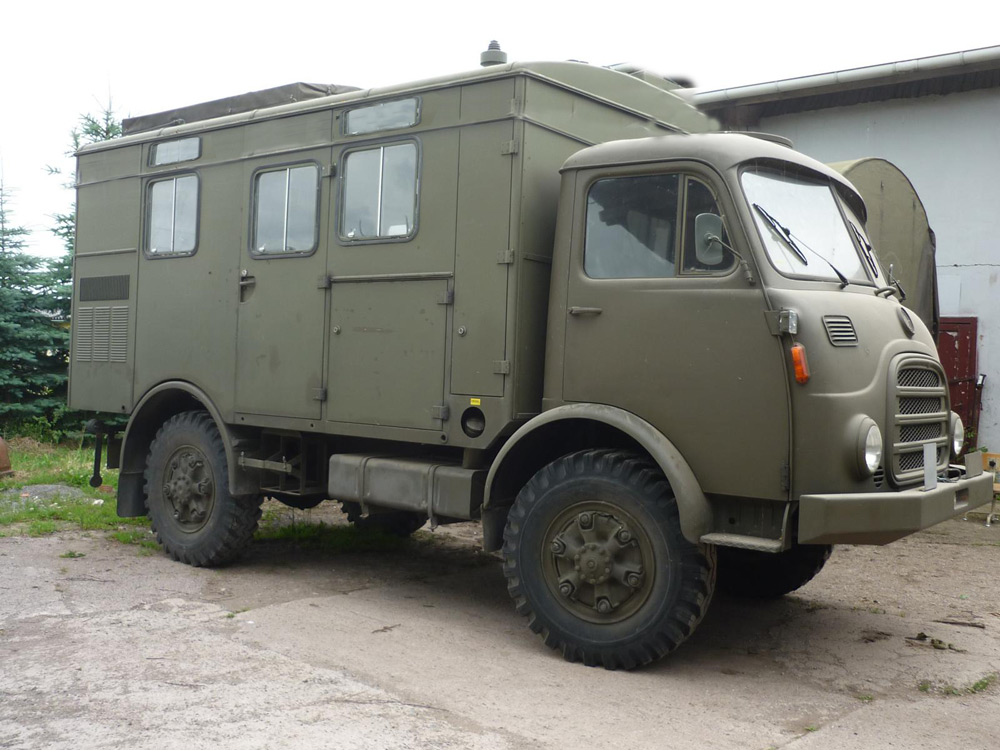

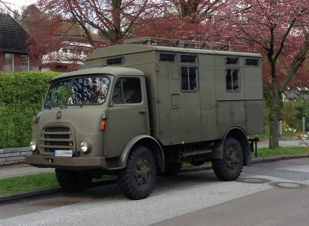

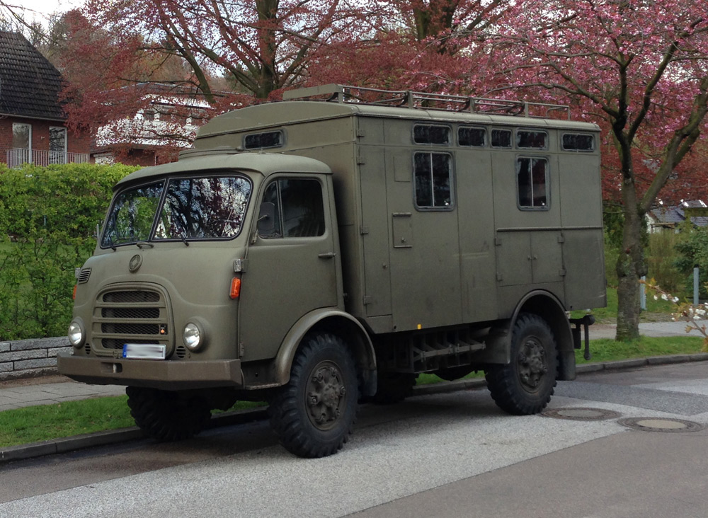

So schaut er aus wenn wir irgendwann mal den Ausbau ausgebaut haben:

#4 Beitrag von Bahnhofs-Emma » 2016-04-29 15:50:44
das sieht doch nach einer soliden Basis aus, Steyr-Knowhow ist hier im Forum auch reichlich vorhanden.
Vergesst über allen Umbauten nicht, mit dem Auto auch zu reisen. Dabei, aber auch beim Planen und Bauen viel Erfolg!

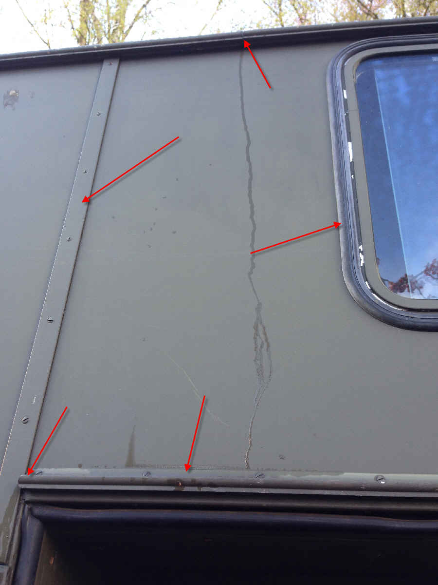

Die Schweizer haben zwar ein hübsches Hüsli gebaut, aber die Konstruktion ist wohl, im Gegensatz zum Steyr an sich, nicht für die Ewigkeit geplant.
Diverse Undichtigkeiten der Fenstereinfassungen und der außen über den Alublechen angeschraubten Halte-Schienen, sowie wohl auch Regenrinnen, sind undicht und haben bei jeder Gelegenheit Wasser an die Stahlrohre und das Styropor gelassen.
Nun ist es nicht so einfach, die Stellen ausfindig zu machen, wo das Wasser genau herkommt, aber da wir nach erfolgreichem Ausbau keine Lust haben, uns von unentdeckten Undichtigkeiten unterwegs überraschen zu lassen, haben wir uns entschieden, nach Rausreissen der restlichen Elemente möglichst alle Schlitze neu abzudichten => etwas Arbeit
D.h. wohl, überall die Blechschienen und sonstige nach innen ans Stahlgerüst geschraubte Verbindungen lösen und alles neu versiegeln und neu verschrauben
Wie das genau geht, und wie wir sicherstellen können, dass da nix irgendwann von außen nachkommt, wissen wir noch nicht.
Aber ich würde demnächst (nach der anstehenden Dacherhöhung) mal schauen, ob man die Schrauben überhaupt gelöst bekommt, innen ist nämlich jede vierte Schraube abgebrochen, und dann, ob man zwischen Aluhaut und Stahlrahmen rankommt, um dort die Gewebeklebebahn aufzufrischen, und dann halt direkt außen unter die Blechschienen SIKA o.ä....

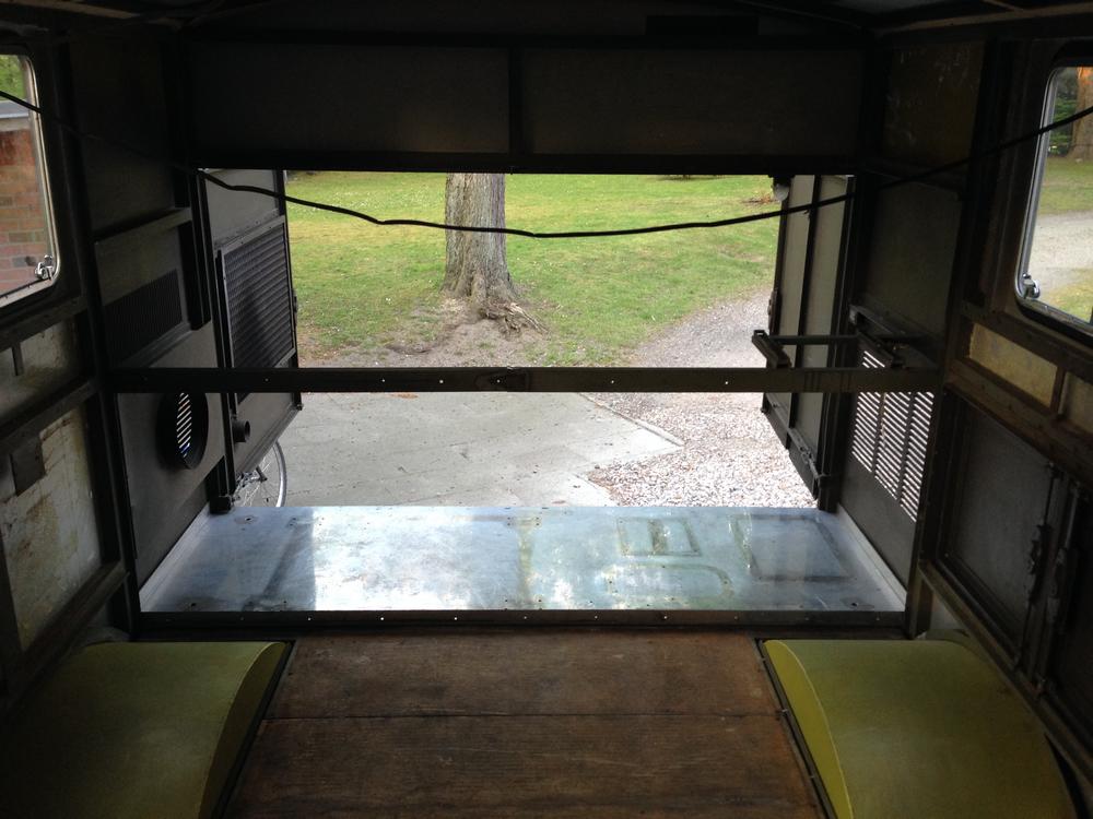

Es gibt ein paar neue Bilder.

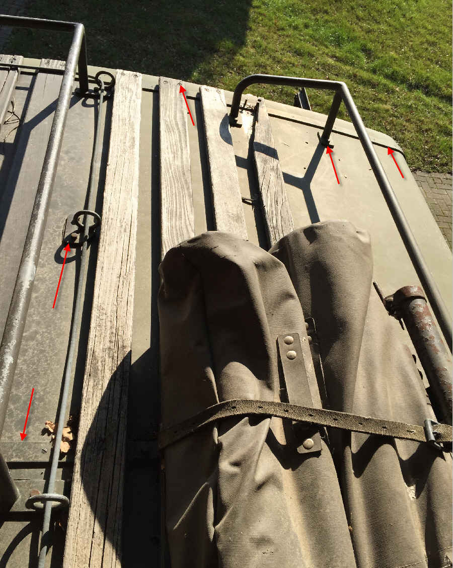

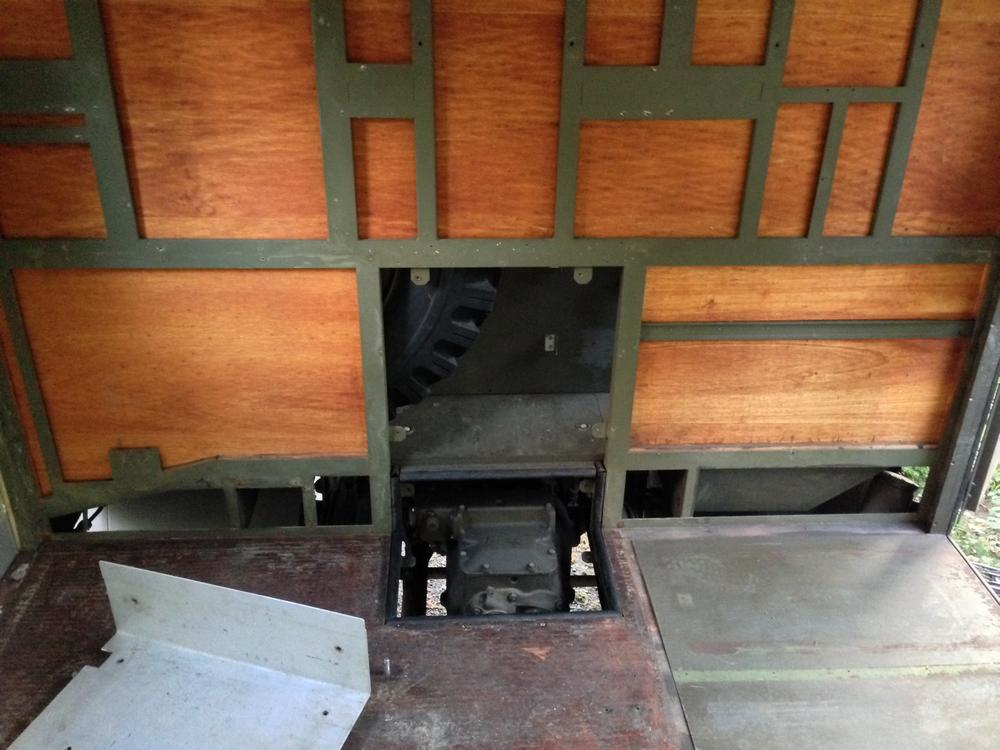

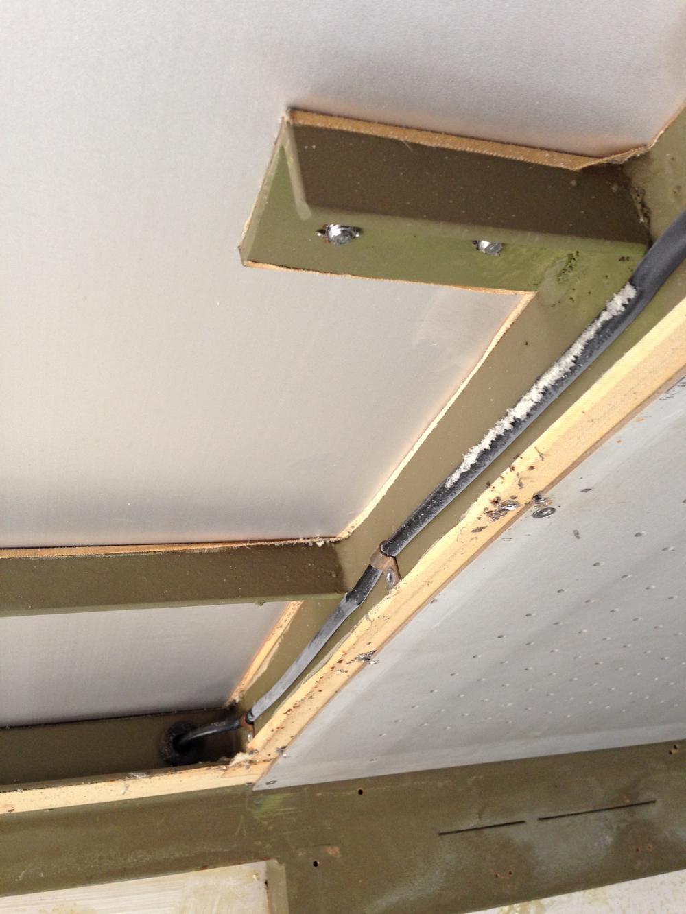

Im DAchbereich sieht es wie erwartet, auch aufgrund der Rundung, sehr gut aus. Es wurde übrigens im Gegensatz zu den Seitenwänden mit Styrodur oder was ähnlichem isoliert. Nicht verklebt, Platten klemmten mehr oder weniger lose drin, Kabelkanäle (wo nicht in den Rohren geführt) waren händisch aus diesen Platten "herausgeschnitzt".
Gut zu erkennen das Gewebeband, das die Alu- von den Stahlbauteilen trennt:

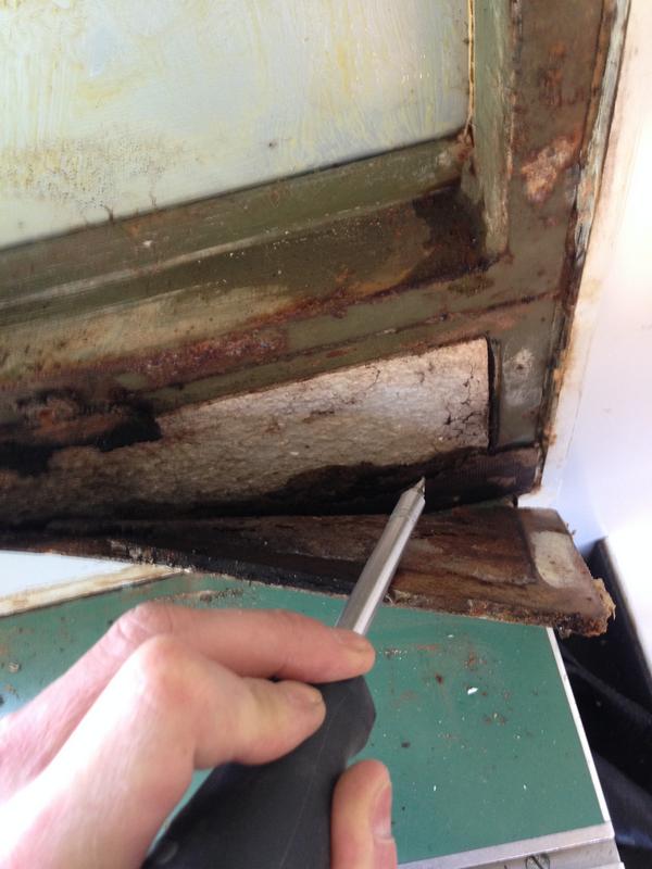

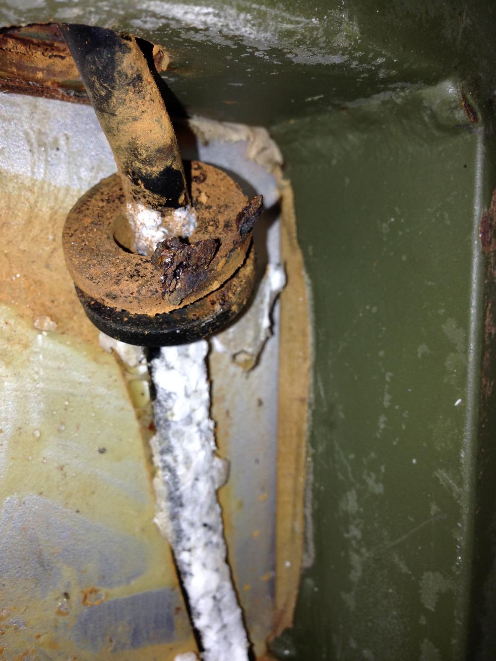

Problematischer sind halt die Sthalrohre an der Seite, im Bild zu sehen unter der Traufe, da ist auch durch das größere Loch ganz gut in den TRäger reinzuschauen.
Was haltet ihr von dem Rost oben links im Rohr? Kann man auf irgendeine Art erkennen, ob man die Rohre von innen (hohlraum)versiegeln sollte oder so lassen?

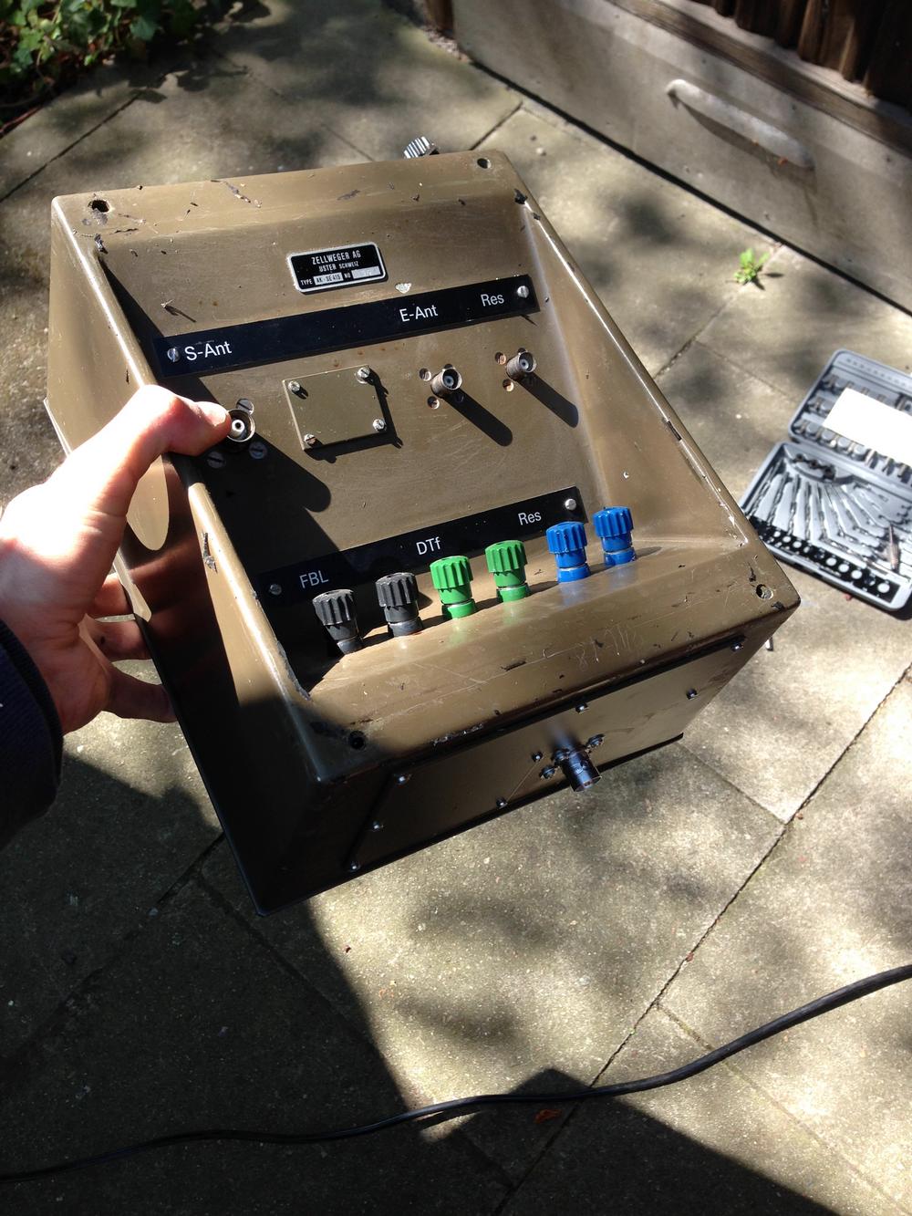

Ansonsten gibt es noch sehr schöne alte robuste Technik. Mal sehen ob ich den Kasten nachher im Haustechnikraum wiederverwenden kann.

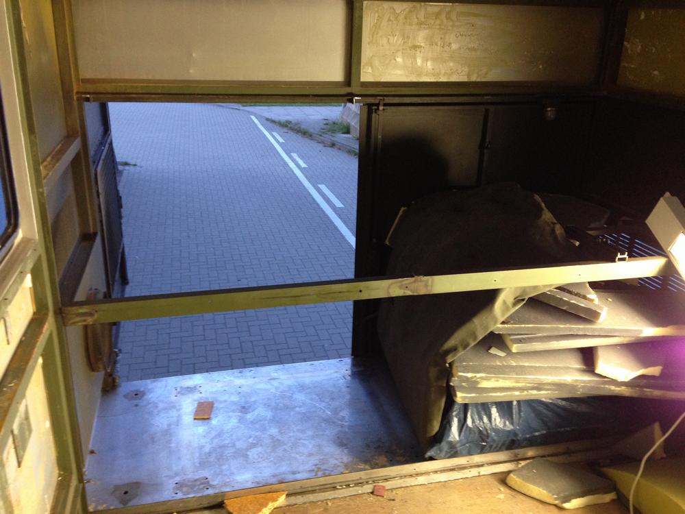

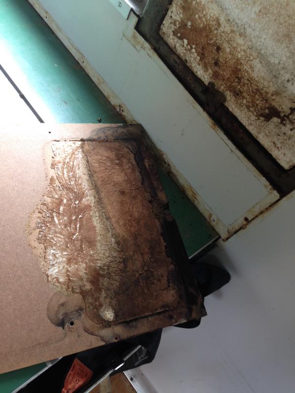

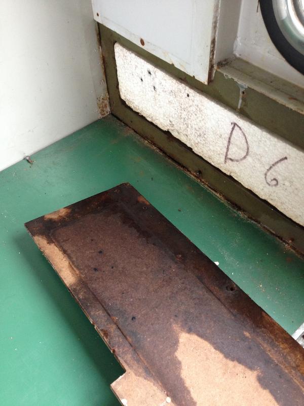

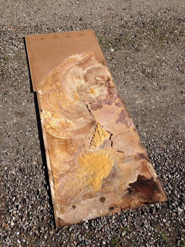

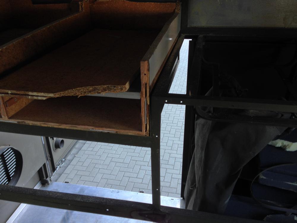

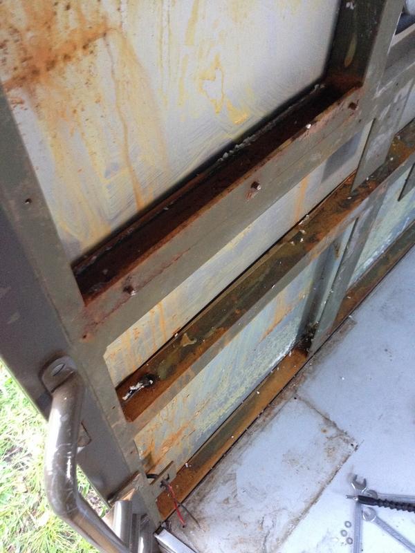

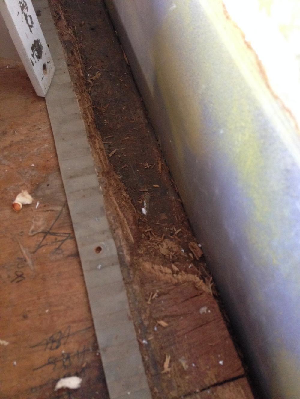

angerottete Bodenplatte:

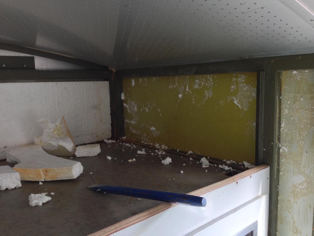

Seitenwand vorne links, auch mit angegriffenem Boden vom Schwamm:

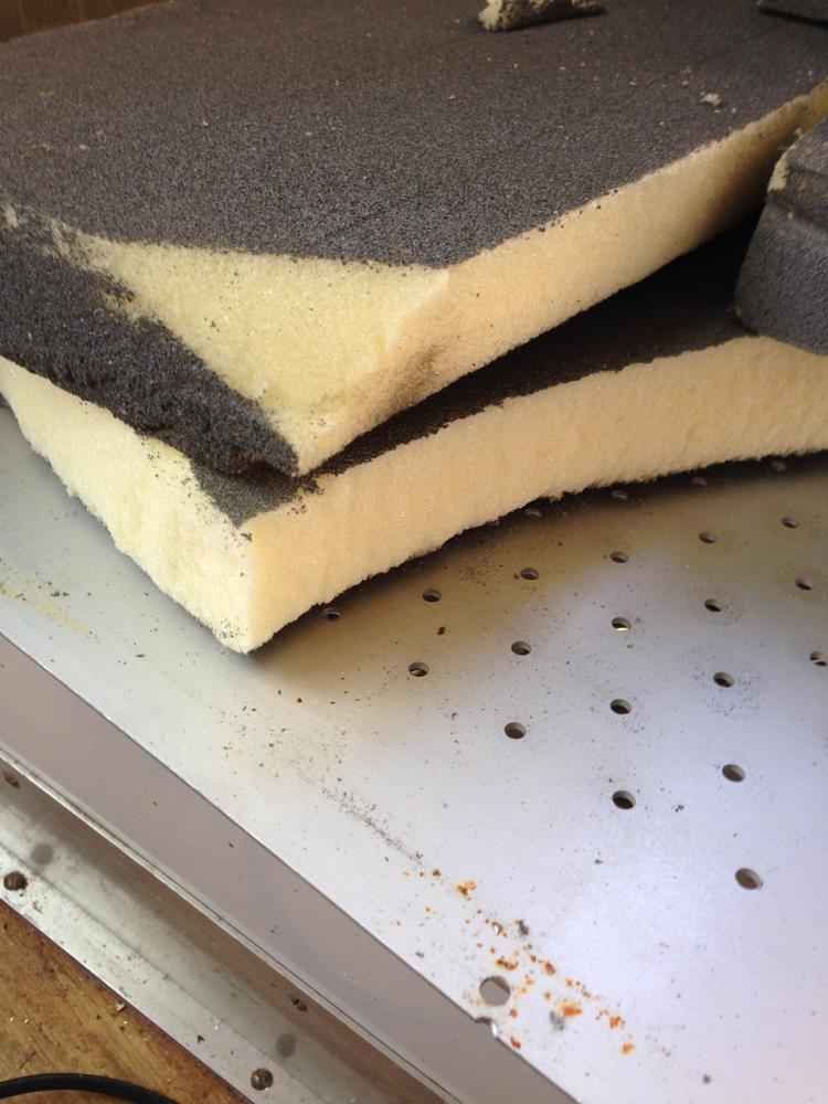

Spass mit Styropor. Der Kleber klebt ein Glück nicht mehr wirklich am Styropor nach 48 Jahren. Allerdings am Alu. Weiß noch nicht ob wir den abschaben vor Auftragen des Klebers für die neuen Dämmplatten..
LG volker

Lowen hat geschrieben:Der Kleber klebt ein Glück nicht mehr wirklich am Styropor nach 48 Jahren. Allerdings am Alu. Weiß noch nicht ob wir den abschaben vor Auftragen des Klebers für die neuen Dämmplatten.
Ihr macht das mMn genau richtig: Jetzt, wo noch alle Stellen leicht zugänglich sind, gründliche Arbeit. Das zahlt sich später definitiv aus.
Beim Klebstoff würde ich versuchen, auch die Reste auf dem Alu raus zu kriegen. Mit etwas Glück findet Ihr ein passendes Lösungsmittel, das den Kleber ohne all zu großen Aufwand entfernbar macht: Ich habe an solchen Stellen schon mit den wildesten Kombinationen Glück gehabt, manche sehr zähe Kleber verbinden sich z.B. sehr gut mit pflanzlichem Öl, so dass man danach im zweiten Gang mit Wasser und Spülmittel gute Ergebnisse erzielt. Das ist immer vom einzelnen Kleber abhängig und ein wenig Lotterie. Am Sonntag bin ich an den ausgehärteten Kleberresten von der folierten Firmenbeschreibung auf einem Kleinbus mit normaler Politur recht gut klar gekommen, nach einem Durchgang war gut die Hälfte der Klebestellen wegpoliert.
Weiter so! Viel Spaß und viel Erfolg!

Ulf H hat geschrieben:... Hohlräume unbedingt mit einem gut kriechenden Mittel fluten z. B. Mike Sanders oder Fluid Film ...
Ulf, das sind wir inzwischen auch schon am überlegen. Ist halt die Frage ob sich der Aufwand lohnt. Die Stahlrohre sind ja von außen in gutem, lediglich angerosteten Zustand. Einfach blind machen, weil man denkt, das sieht von innen problematisch aus?
Wie würde sich denn der in den Trägern vorhandene Rost idR verhalten bei Aufbaudämmung - mit der immer vorhandenen Restfeuchtigkeit weiterrosten, bis uns der Wagen dann in 10 Jahren durch ist?
Wenn wir das machen, stellt sich auch die Frage, wie man die Sauerei wieder los wird, so dass nicht jahrelang Kriechmittel hinter die Dämmung sifft. Eigentlich müsste man dafür ja evtl die ganzen unten geschlossenen Rohre mit Soll-Abflusslöchern versehen..

Wenn da 10 Jahre lang Anti-Rost-Kriechmittel kriecht, sei doch froh - wo das Zeug ist rostets nicht.
Von mir aus könnte unser Koffer drin eingetunkt werden...
Und auf Verdacht in die Hohlräume:
So wie die Fotos aussehen ist da Rost - da brauch man kein Hellseher zu sein :D
ioch würde schon mal 10 Dosen Fluid bestellen...

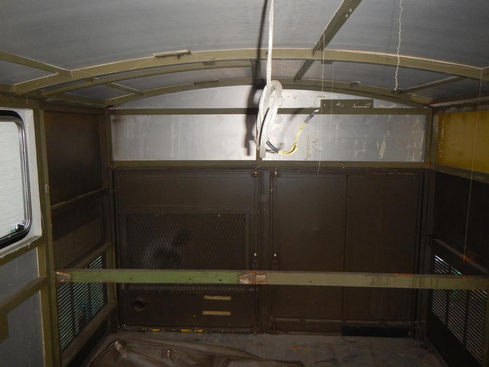

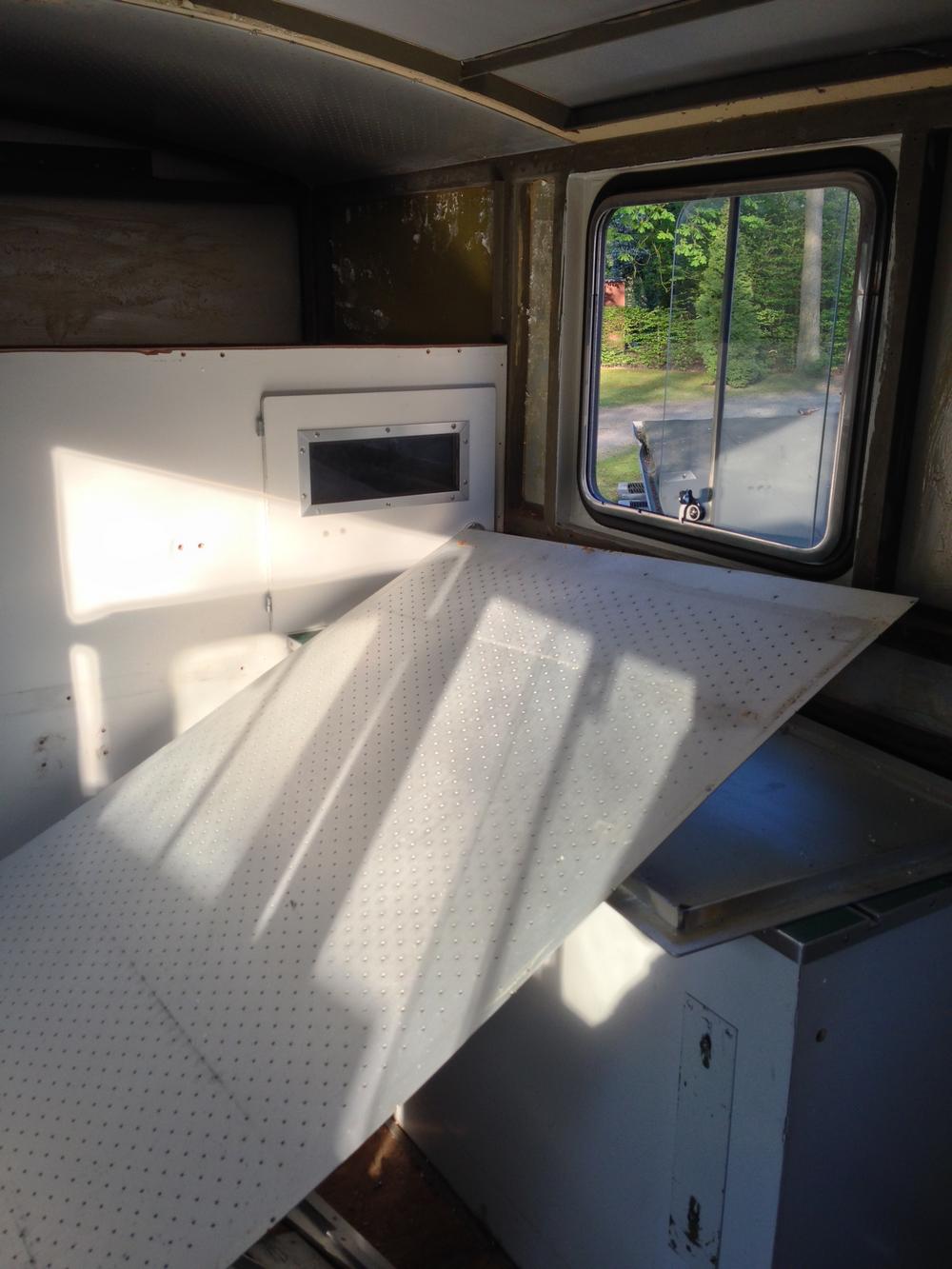

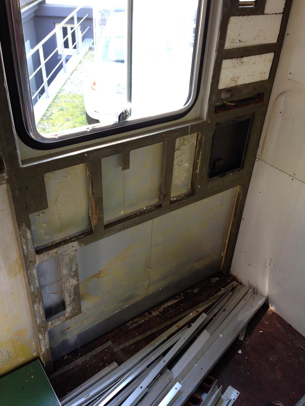

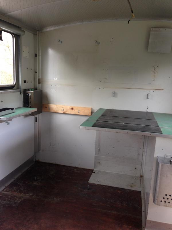

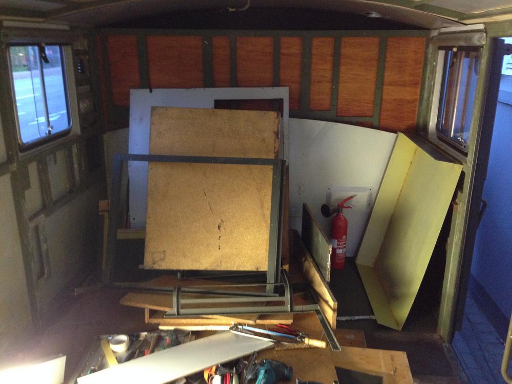

Ich habe etwas gewütet im Koffer die letzten Tage (und anschließend wieder aufgeräumt).
Mit tatkräftigem Einsatz eines verständnisvollen Kumpels ging gestern und heute der ganze Innenkladderadatsch aus dem Wagen.
Da an nicht zu wenigen Stellen Alu- oder Stahlteile verbaut waren, war das etwas aufwendiger als gedacht.
Aber nun:
vorne sieht man noch die ca 30cm tiefe Kammer für Werkzeuge und Ersatzreifen. Diese wird zumindest auf der linken Seite vollständig geöffnet werden, um uns etwas mehr Raum im Koffer zu schaffen - evtl dann auch mittig der Durchbruch zum Fahrerhaus. Schön zu sehen nun auch die Wartungsluke, bei der sich uns noch die Frage stellt, ob wir sie beibehalten sollen oder nicht:
Aber nun, nach getaner Arbeit, verlangt Hüsli nach mehr und will seine Schönheitskur erhalten. Deshalb habe ich heute mit dem Korrosionsschutz-Depot telefoniert und dort wurde mir für die Hohlraumversiegelung erstmal "Fluid Film Liquid A" empfohlen, da es unkompliziert zu verarbeiten und schön flüssig ist und so in alle Ritzen zieht.
Angedacht habe ich das zeitlich kurz nach der Dacherhöhung zu erledigen, und vorbereitend ein paar Löcher unten in die Stahlträger zu bohren, die ich nach Ablaufen und Auffangen des überschüssigen Öls verstöpsele.
Vorher werden wir, denke ich, noch die Träger an rostigen Stellen abschleifen und für die Grundierung vorbereiten (oder dies erst nach dem Hohlraumversiegeln?)
Um die Träger alle gut abschleifen zu können, stellt sich mir die Frage, ob wir auch den aufwendigen Schritt auf uns nehmen sollten, die Alubleche außen zu entfernen. Denn dann kommt man auch an potentielle Roststellen an der Außenseite der Träger ran, und sowieso wäre es so deutlich angenehmer zu schleifen.
Ein weiterer Vorteil wäre, dass anschließend das Alublech überall neu auf die Träger verklebt werden kann, denn zzt lösen sich an vielen Stellen bereits die Gewebebänder, d.h. die Bleche sind nicht mehr überall fest am Träger anliegend. Nicht soo schlimm, aber auch nicht gerade schön.
Problem ist, dass wir dann viele Nieten "zupfen" müssten, und evtl. auch den komplizierten Traufenbereich öffnen müssten, sowie die Fenster irgendwie rausfriemeln, und das wäre ja alles nun dann wirklch schon eine umfassende Grundüberholung, ich kann nicht abschätzen, wie gut die Bleche wieder anzubringen sind o.O..
Schaut Euch mal die Zierleisten an, darunter stoßen immer 2 Alubleche aufeinander, und die Schrauben gehen direkt in die Stahlträger.
Am unteren Kofferende sind die Alubleche um die Kante gebogen und mit dem Stahlrahmen vernietet.
Sollen wir uns das antun, bzw ist sowas vielleicht gar nicht so schwierig, wenn man Blech für Blech vorgeht?
Nunja, soviel für heute.

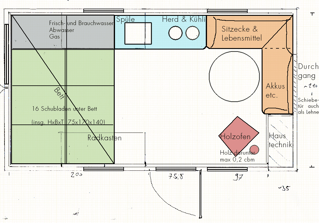

Dazu poste ich mal ne Skizze, wie die Innenraumaufteilung geplant ist, und ein paar Varianten für's Dach und die Fenster.

#19 Beitrag von Lowen » 2016-05-09 17:04:56
andere Seite:
