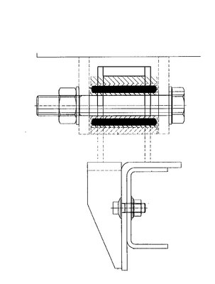

Moin zusammen,
bei unserem Iveco Magirus 120-23 möchte ich gerne eine Dreipunktlagerung auf den Hauptrahmen setzen.
Statt der hier oft beschriebenen Lagerung aus Halbschalen aus dem MB Programm, würde ich gerne
sowohl Los als auch "Festlager" mit Silentbuchsen, in einer Einschweißhülse und Bolzen verbauen.
Wie stark würdet Ihr hier die Bolzen dimensionieren?
Die Kabine wird mit allem drumherum incl. Zwischenrahmen und vollen Tanks nicht mehr als 4 to wiegen.
Allerdings treten in den Lagern ja doch mal beträchtliche Lastspitzen auf und dementsprechend sind die
Scherkräfte sicher nicht zu unterschätzen.
Ich habe hier auch jede Menge Silentlager gefunden, allerdings sind die Unterschiede in der Belastbarkeit
so eklatant, dass ich mir mittlerweile doch sehr unsicher geworden bin.
Einerseits sollte dem Ganzen natürlich bei Verwindung ein gewisses Spiel zur Verfügung stehen um Bruch
zu vermeiden, andererseits sollten die Bolzen und Lager aber auch ausreichend stark dimensioniert sein.....
Kann mir hier jemand weiterhelfen? :search:
Beste Grüße und nen schönen Restsonntag,
Christoph

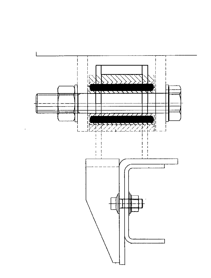

Hier mal eine Skizze wie ich mir die Festlager vorstelle, falls das etwas unklar rüber kam! ;)

Ach ja, bitte nur schematisch verstehen, schon klar, dass ich nicht nur eine Schraube
für die Verbindung mit dem Rahmen hernehme. ;)
