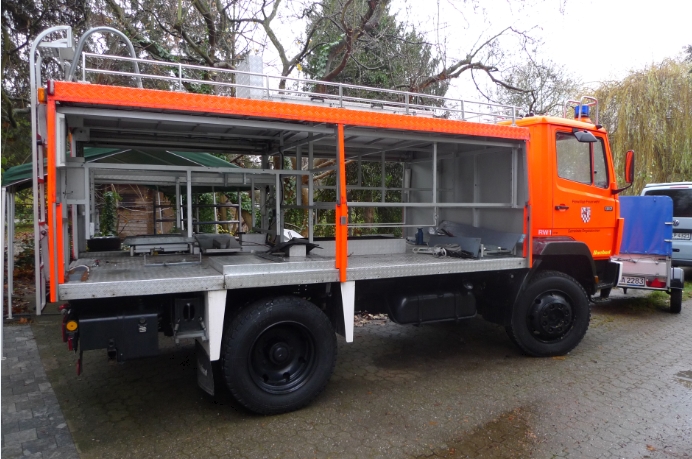

Ich habe meinen Feuerwehr-Zwischenrahmen weiter verwendet und habe deshalb meinen Aufbau scheibchenweise entfernt.
Also alles demontiert, nach "noch mal brauchbar"/"nicht brauchbar" und nach Alu/Eisen getrennt, Teile zum Schrott gebracht (gab ein paar hundert Euro) und all das, um an den Zwischenrahmen zu kommen. Den kann ich weiter verwenden, weil er auf einer Ebene von einer zur anderen Seite durchgängig ist und nicht - wie die meisten Feuerwehr-Zwischenrahmen - rechts und links nach unten gezogen wurde (Bild).
Inzwischen wurde der Zwischenrahmen verstärkt und mit Befestigungen für die Shelter-Ecken ergänzt. Er war im großen und ganzen rostfrei und ich denke, dass ich mit der ganzen Arbeit die Kosten für den Zwischenrahmen ganz gut senken konnte. Die Arbeit rechne ich mal nicht - sie hat Spaß gemacht und gab mir einen guten Grund, einen elektrischen Fuchsschwanz zu kaufen ...
Einen tiefgezogenen Zwischenrahmen hätte ich dagegen komplett samt Aufbau entsorgen lassen.

Hmm, an dem Teil vom Hilfsrahmen, der unter der Doka ist, ist der Öldruckdämpfer montiert, der für das Kippen der Doka zuständig ist. Und ich glaube, dass das nicht so gut wäre wenn ich den Teil entfernen würde. Ich mach am besten die Tage mal noch ein paar Fotos von unten (habe ich leider vergessen), dann wird es eventuell klarer was ich meine.
Abschneiden würde im Prinzip gehen, da dieser Teil vom Zwischenrahmen vorne fest mit dem Rahmen verschraubt ist und auch vor der Stelle an dem man den Zwischenrahmen durchsägen müsste. Nur was sagen die Aufbaurichtlinien dazu? Ich werde die mir mal Morgen zu Gemüte führen mal sehen ob ich da etwas finde.
Hier die Stelle an der der Zwischenrahmen durchgesägt werden müsste.
Hier die vordere Befestigung. Die Pfeile zeigen auf den Teil an dem der Dämpfer befestigt ist.

kann mir nicht vorstellen das die auf dem Bild zu sehenden Dämpfer für die Kippvorrichtung sind, das werden wohl eher Schwingungsdämpfer sein
Re: Feuerwehrkoffer demontieren
ich seh das genauso.buckdanny hat geschrieben:kann mir nicht vorstellen das die auf dem Bild zu sehenden Dämpfer für die Kippvorrichtung sind, das werden wohl eher Schwingungsdämpfer sein
Und die Halter für die Dämpfer sind m.E. auch am LKW-Rahmen befestigt, nicht am Hilfsrahmen.
mdf
Wenn ich mir die Bilder so anseh wäre es auch deutlich einfacher den Koffer vom Hilfsrahmen zu lösen und vorab zu entfernen.
Den Hilfsrahmen kann man im Nachhinein immernoch in handliche Scheibchen flexen oder für den neuen Aufbau verwenden...

Zum Hilfsrahmenteil unter der Hütte:
Ich war genau am gleichen Punkt.
Wenn ich mich richtig erinnere ist es in der Aufbaurichtlinie vorgeschreiben, dass der Hilfsrahmen mind. bis zur hinteren Federaufnahme der Vorderachse durchgehen. Deshalb diese Konstruktionen der Feuerwehraufbauer.
Der Koffer welcher auf meinen 1222 kam hatte sowas natürlich nicht. Ich habe das mit dem TÜV Onkel besprochen und er meinte das sei für Ihn ohne die Verlängerung OK, denn mein neuer Aufbau wiegt 1,5 - 2 T und es ist ein 12 T Fahrgestellrahmen.
Also evtl die Vorschriften der Aufbaurili vorher mit dem TÜV klären.

Ich habe die ganze Sache gerade eben mal von unten fotografiert:
Das ist der Teil von unten der mit dem Träger, der auf dem Hilfsrahmen liegt, verbunden ist:
Hier die entsprechende Querstrebe dazu:
Das kann ich leider nicht beurteilen, außerdem ist es nur einer, deshalb ja auch meine Vermutung, dass es sich hierbei um den Dämpfer für die Kippvorrichtung handelt.das werden wohl eher Schwingungsdämpfer sein

... ich sehe da einen Hydraulikzylinder, mutmasslich für die Kippvorrichtung des Fahrerhauses ...
- MadLemming
- Beiträge: 299
- Registriert: 2013-03-30 22:08:43
- Wohnort: Gelnhausen
Das ist ja auch meine Vermutung.
Die Frage ist nun ob man dann auch so ohne weiteres einfach den Zwischenrahmen an der gekennzeichneten Stelle durchtrennen kann ohne dass es dann beim nächsten Kippen zu einer Katastrophe kommt.
