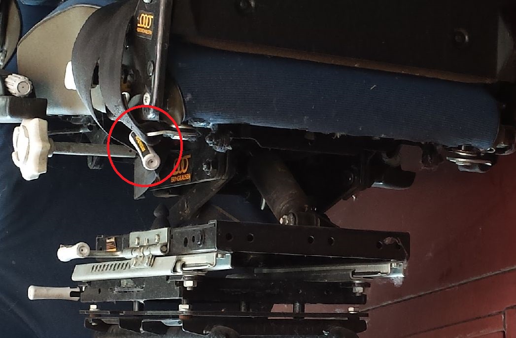

Hab mal ein Foto rausgekramt... könnte das der Feststellgriff sein??
Kann grad nicht schauen.. der Sitz steht nicht hier in der Garage.
Gruß Oli

#6 Beitrag von lura » 2016-04-10 21:02:57
Danke für die Tipps.
Ich glaube, der Hebel ist zum Verstellen der Sitzflächenneigung. Wenn ich mich draufsetze geht er ja runter, aber bleibt dann unten, wenn ich aufstehe kommt er hoch. Je leichter ich einstelle, umso tiefer sackt er.
Könnte der Dämpfer fest sein? Gibt es da weichere?
Hab mal alles mit Caramba ein gesprüht, ist aber nicht besser.
Mit dem Hebel geh ich einfach nochmal probieren
Jo, der ist mechanisch, wird wahrscheinlich nur ab und zu windgesteuert gehoben :angel:
Beiträge: 16595
Re: isri 5000 schwingt nicht
#7 Beitrag von lura » 2016-04-10 21:26:36
Der rote eingekreiste Hebel ist zum Sitzfläche kippen. Na ja, bleibt erstmal alles so.
