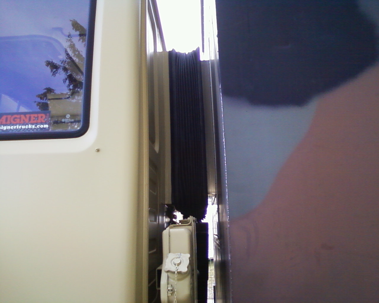

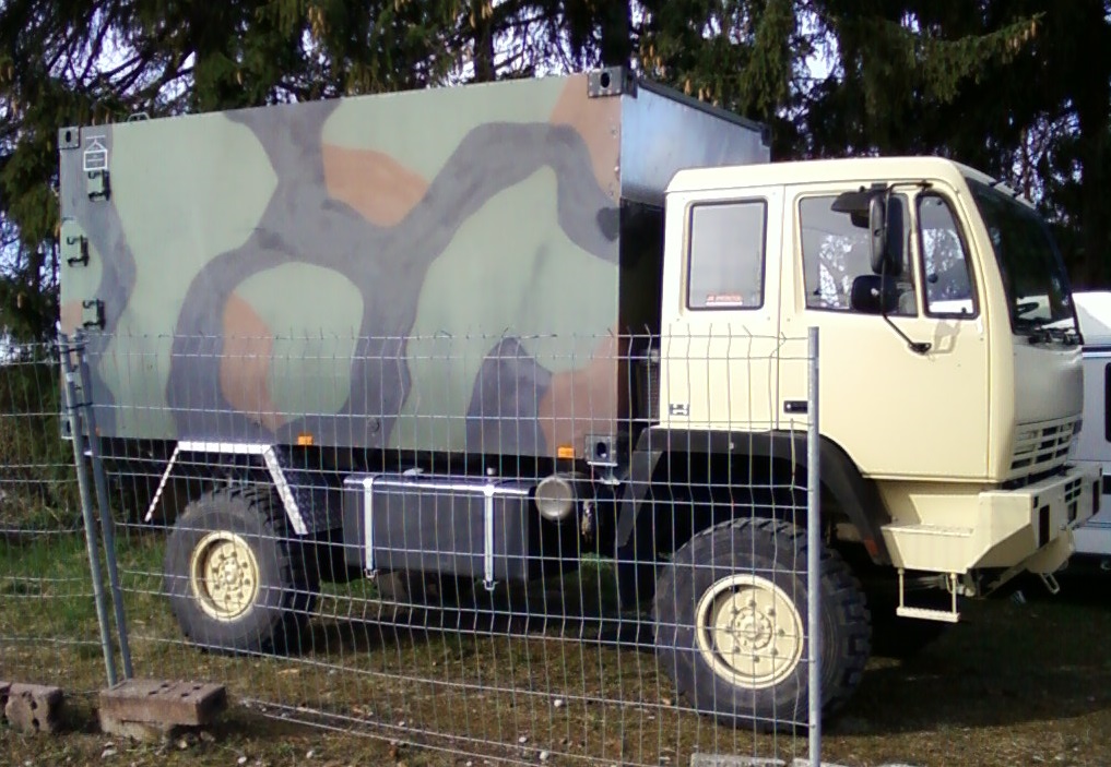

Hallo Steyr-Fahrer/in,
habe vorgestern das Fahrzeug bei Intercamp/Anzing gesehen (Bild);
der Faltenbalg sieht richtig professionell aus; falls Fahrer/in aus
dem Forum ist, würde ich mich über eine PN oder email freuen -
woher habt Ihr den Faltenbalg; brauche demnächst auch einen ...
Danke und schöne Grüße
Carlos

jetzt sieht man ja nur nichts von dem Faltenbalg.
Gruß Dirk

nouz hat geschrieben: jetzt sieht man ja nur nichts von dem Faltenbalg.
Man sollte ja auch das Auto sehen, um es als sein eigenes zu erkennen ... :angel:

nouz hat geschrieben:Naja vielleicht kennt aber jemand die Bezugsquelle des Faltenbalges wenn man ihn sieht? Könnte ja auch eine Herangehensweise sein.
Also gut dann ... war etwas besorgt wegen "Abbildung fremder Faltebälge" :joke:
aber ist ja für einen guten Zweck ... und: non-profit
Eigentlich habe ich vor, den Faltenbalg aus LKW-Plane selbst zu machen; sollte
nicht zu schwierig sein; wenn es aber was, gutes, glattes, sauberes für einen
angemessenen Preis fertig gibt, warum fummeln ... ?!?
Schöne Grüße
Carlos

siehste.....das sieht doch aus wie der den ich gerade einbaue. Ist bei uns Steyrern ganz verbreitet. Einzige bekannte Bezugsquelle ein Herr in Belgien dessen Kontakt man gerne per PN weitergeben darf. Preis pro lfm. 45 €. Wird einfach mittels dem Keder aufgesteckt.
Gruss Dirk

nouz hat geschrieben:Moin,
Danke für die Info, Dirk.
Von dem Herrn in Belgien habe ich auch schon gehört - bisher ist es nicht gelungen,
eine Adresse zu finden, also immer her mit der PN ...
nouz hat geschrieben:Preis pro lfm. 45 €
in welcher Richtung gemessen - Shelter-Fahrerhaus oder rundherum ?!? :joke:
ernsthaft - Preis erscheint verkraftbar
Danke & schöne Grüße
Carlos

Preis ist rundrum. Geht aber. Für Verarbeitungstipps. Kannst Du mich gerne nochmal kontakten.

Dirk, womit hast Du das Material verklebt?

Sekundenlanger der geeignet ist für EPDM. Hatte den aus dem Modellbau. Wichtig ist, dass man das nicht stumpf klebt sondern ein Teilstück des Profils als Verbindungsstück nimmt. Sieht man bei meinem Ring unten.
Also immer etwas mehr bestellen.
Gruß Dirk

wenn ich mich recht erinnere sollte es ein Cyanacrylat haltiger Sekundenkleber sein (sind die meißten Sekundenkleber).
Damit werden zumindest die Sicherheitsleisten bei Rolltoren verklebt.
Die sind aus einem ähnlichen Material.
Ich will die Tage auch Balgmaterial in Belgien bestellen :-)
