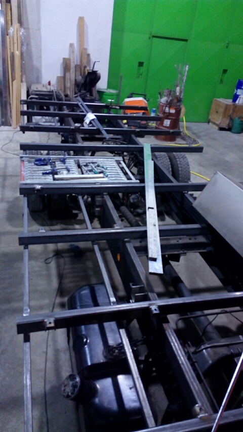

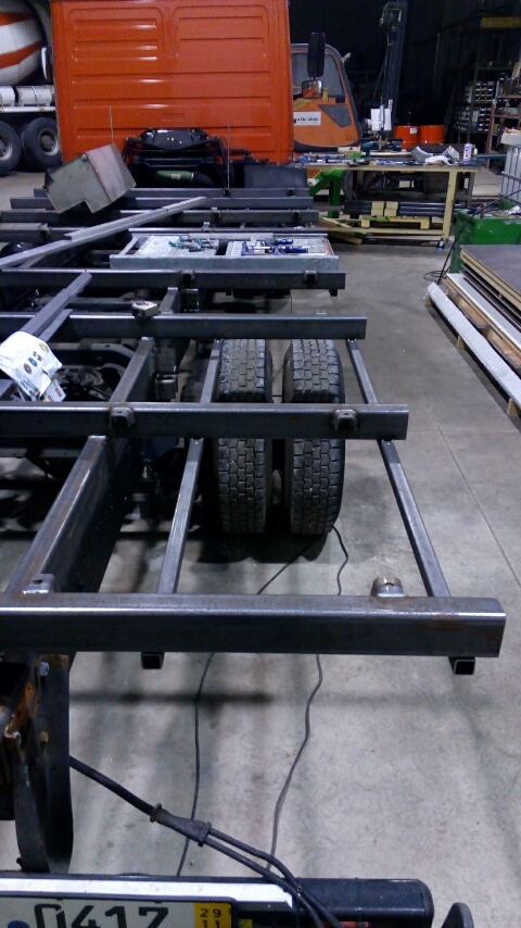

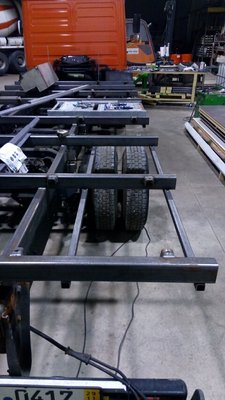

Zeig noch bitte ein Bild wie das ganze am Wagen ausfällt. Bin mir immer noch nicht schlüssig wie ich es machen will... Gerne auch wenn andere ihre Kisten zeigen...
Heute hab ich schon mal die Aufhängungen an einer Seite des HR für das ganze Zeugs da unten rum gemacht...

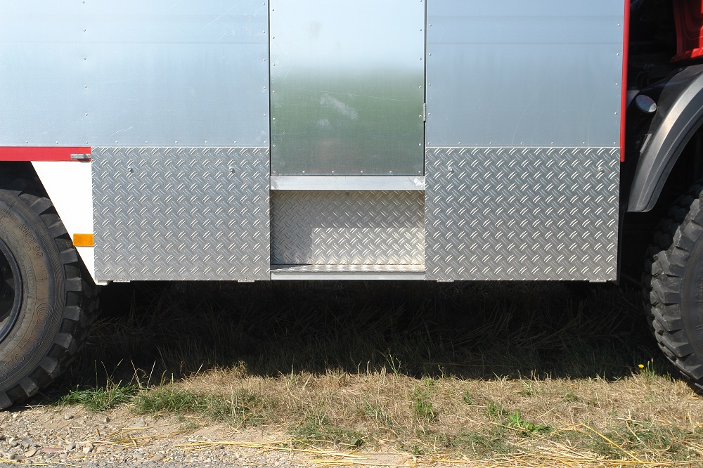

ich baue fast alles aus Aluminium, kann die Bedenken die öfters geäußert werden nicht ganz nachvollziehen, und schon gar nicht bei einer Staukiste.
Alles aus Standardblechen/-profilen, Rahmen aus Vierkantrohren geschweißt, Deckel aus Riffelblech, alles andere aus glatten Blechen die vernietet und mit Silikon verklebt werden. Scharniere sind aus Edelstahl.
Also wenn du mehr zu machen hast, Aludraht kaufen, Gasflaschen kann man sich leihen aber auch billiger kaufen als früher.
Bei meinem 90-16 habe ich das Ganze an den Aufbaurahmen gehängt, sieht dann so aus.

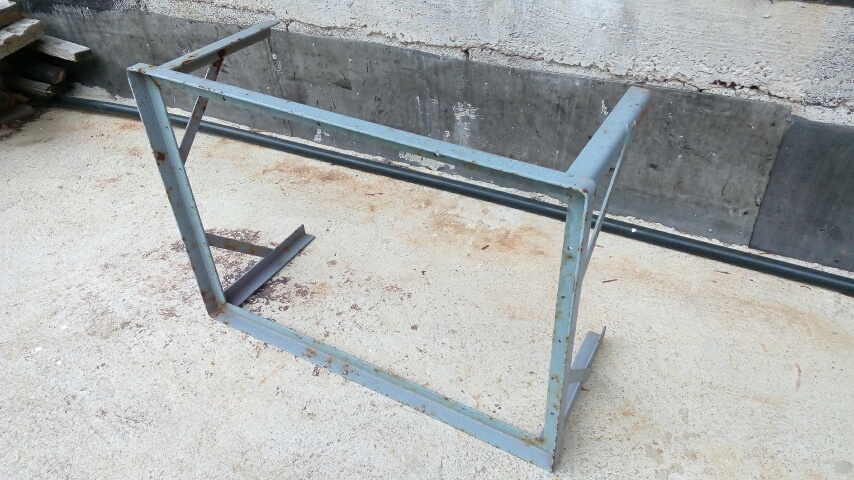

Ich habe jetzt mal für nen Kostenvoranschlag für fertige nach Mass gebaute Staukisten gefragt. Mal sehen ob ich mir die so leisten kann...
Sonst habe ich ne Alternativ-Idee im Hintergedanken. Würde dann ungefähr so bauen...
Ob Alu oder Stahlgerüst weiss ich noch nicht. Wir haben letzte Woche probiert Alu mit meinem Gerät zu schweissen... ...es ging irgendwie.
