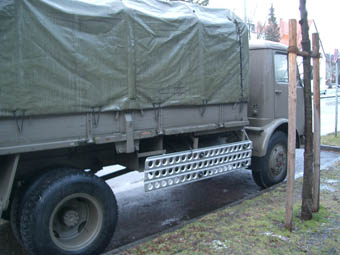

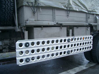

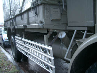

Nachdem alle Diskussion (Geländefahrzeug, Oldtimer,...) nicht gefruchtet hat und mein TÜVler darauf bestand, dass ich eine "seitliche Schutzvorrichtung" an meinem Steyr 680 M anbringe, hab ich was aus den Mannschaftsbänken und Sandblechen gebaut:
Ein Schenkel der Halter ist jeweils von unten an die Pritsche geschraubt. Wenn man die Bleche abnimmt, kann man die Halter hochklappen.
Vorteile: Einfach und billig; die Bleche hätt ich eh gebraucht, und die "Pilze" (Also diese schwarzen Stopfen, die durch die Löcher der Sandbleche gesteckt sind) konnte ich bei uns in der Lehrlingswerkstatt für umme drehen lassen (Materialkosten ca. 20?)
Nachteile:
- Die Staukästen sind verdeckt
- Bisher sind die Bleche am Halter verschraubt (u. mit Stahlkabel u. Vorhängeschloss gegen Diebstahl gesichert) => Aufwand beim Abnehmen (Hier will ich aber noch Schnellspannverschlüsse verbauen, wenn mal Zeit ist)
Auf Reisen werden die Bleche dann ggf. "ein Loch höher" gesetzt oder ggf woanders verstaut und die Halter abgenommen. Aber da muss ich noch ein wenig Erfahrung sammeln; bei mir ums Eck im Mini-Gelände hatte ich jedenfalls keine Probleme mit der Bauchfreiheit. Wichtiger wäre es dann wahrscheinlich, einfacher an die Staukästen ranzukommen.

ich hatte auch mal an eine ähnliche Lösung mit Sandblechen als seitliche Schutzvorrichtung (SSV) gedacht. Ich habe den Gedanken dann wieder verworfen, weil die Sandbleche nicht die entsprechende Vorschrift erfüllen.
Auf Deinem zweiten Bild ist sehr gut erkennbar, daß die Vorderkante der Sandbleche viel zu scharfkantig ist. Gefordert wird dort auf der gesamten Höhe eine Verlängerung zur Fahrzeugmitte hin von mindestens 100 mm (erzielbar durch Abwinkeln von nicht mehr als 45° oder einen Radius). Außerdem muß die Oberfläche der SSV glatt und durchgehend (also ohne Löcher) sein.
Ich finde Deine Lösung gut und praxistauglich, aber Du hattest anscheinend sehr viel Glück mit Deinem Prüfer. Eine Hauptuntersuchung bei einer anderen Prüfstelle könnte theoretisch Ärger geben ...

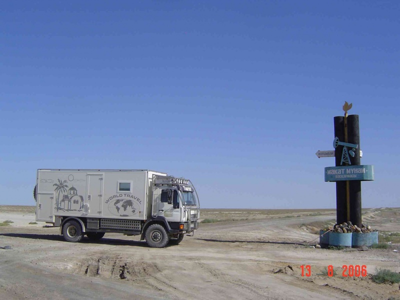

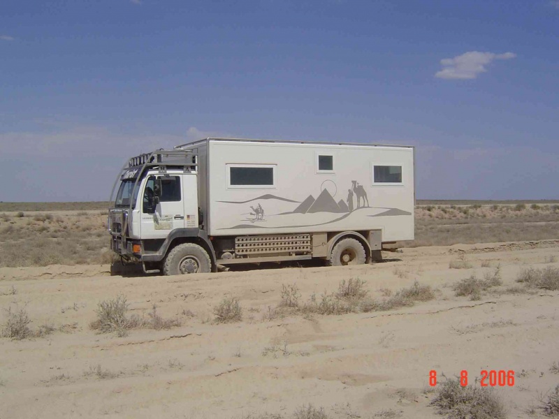

So sieht unsere kombinierte Lösung aus.....
Tanks re. u. li. geschützt, Gastank re. geschützt, und den seitl. Unterfahrschutz auch integriert.
Hat dem Prüfer ein Grinsen entlockt.
