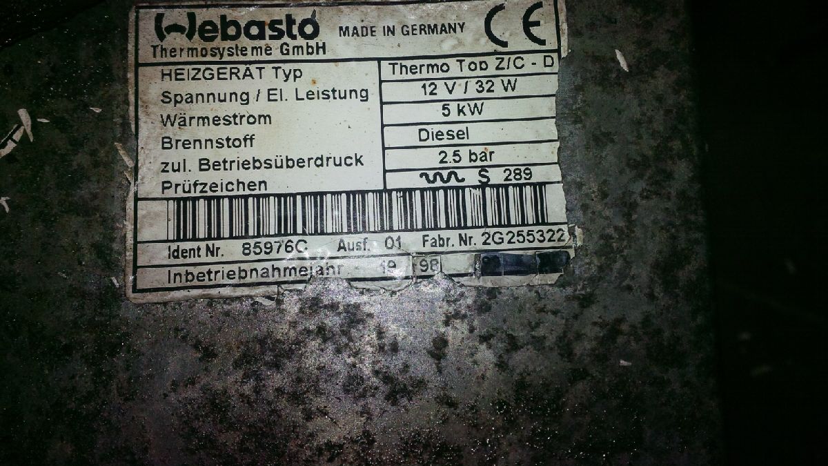

#5 Beitrag von KU 65 » 2016-03-21 20:43:11
Hier das Typenschild:
Gruß Kai-Uwe

#7 Beitrag von Mark86 » 2016-03-21 21:45:52
Wenn du unter VW 4x4 T4 Standheizung googelst, bekommst du sämtliche Unterlagen.
Wenn die Heizung schon Can Bus hat, no Chance. Dann musst du n Steuergerät ohne CAN kaufen.
Danach kannst du die einfach -gemäß Schaltplan- ansteuern womit du willst, ob mit nem Schalter oder ner Eberspächer Uhr, ist dann egal...

#8 Beitrag von steffUK » 2016-03-21 22:25:19
Wuerde mich wundern wenn die in 1998 schon nen CAN Bus hatte :eek:

#10 Beitrag von Mark86 » 2016-03-22 3:53:34
steffUK hat geschrieben:Wuerde mich wundern wenn die in 1998 schon nen CAN Bus hatte :eek:
Die tt c gabs auf jeden fall mit can, ob 98 weisich nicht, aber um 2001 auf jeden fall ! Und wenn das stg fuer can ist kriegst du die heizung nicht zum laufen, die ist dann fast wertlos...

Selbst wenn die ein W-Bus hat, gibt es da wohl etwas für:
http://www.ebay.de/itm/141914906275?_tr ... EBIDX%3AIT
und hier habe ich eine Anleitung gefunden, die für meine passen sollte:
http://www.e46fanatics.de/technik-allge ... izung.html
Werde mich die Tage mal damit beschäftigen, vielen Dank schon mal für die Antworten.

#12 Beitrag von Freddy » 2016-03-22 9:30:20
Mark86 hat geschrieben:
Oder du tauscht das Steuergerät s.o. kostet 190€ wenn ich mich recht entsinne.
Man kann solche heizungen auch softwreseitig freischalten, hat ein befreundeter VW-Mechaniker mal für uns gemacht, hat aber einige Stunden gedauert.
Freddy
Re: thermo top Bedienteil woher
#13 Beitrag von Mark86 » 2016-03-22 9:59:48
Wir haben früher um 150€ bezahlt für n normales "Universal" Steuergerät.
Die Steuergeräte von BMW und MB waren nicht brauchbar da Datenbus und meistens eh kaputt.
Die sitzen bei der Thermotop auf der Heizung und rauchen da gerne ab.
Grade bei BMW hat man damals direkt die ganze Heizung neu gemacht, weshalb es von den Dingern Kistenweise gab.
Kabelbaum zurecht gebastelt, irgend ne Taktpumpe dran, Bedienteil (egal ob Schalter, Vorwahluhr von Webasto/Eberspächer scheissegal) und dann eben für 150€ n Steuergerät drauf, fertig war die Standheizung...
Die Zeiten sind aber bei mir auch über 10 Jahre her... Heute kauf ich wenn ich sowas einbaue, neue...
