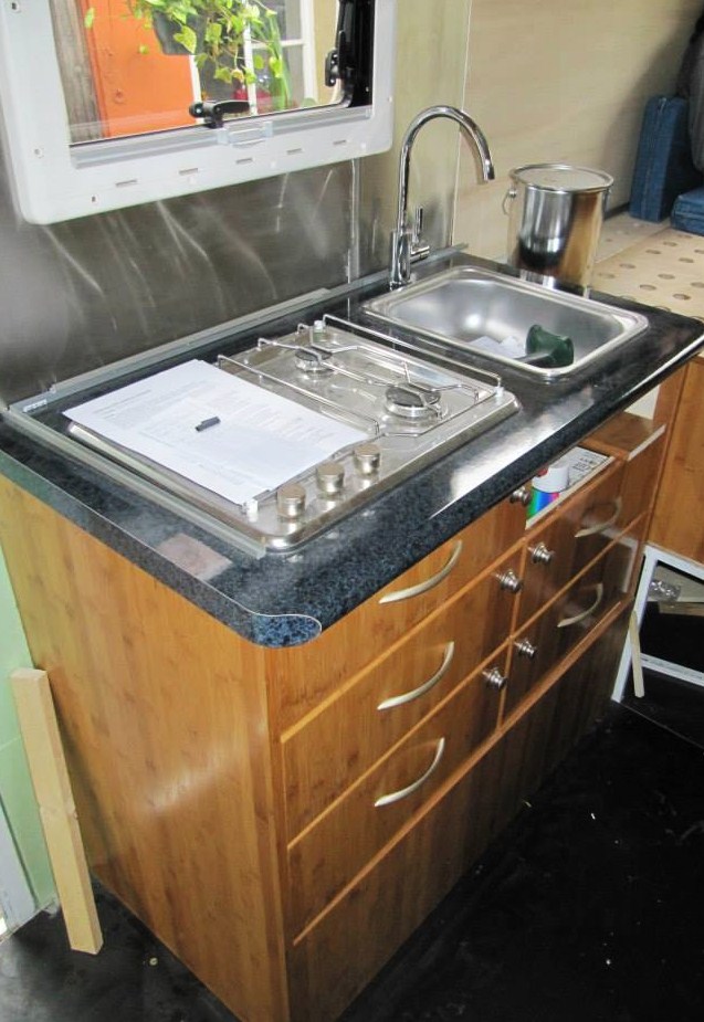

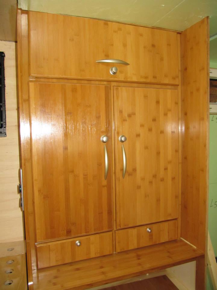

Hallo Udo,
habe bei mir sämtliches Pappelsperrholz mit einem Bambusfurnier überzogen. Habe dazu kaschiertes Furnier genommen. Soll jetzt keine Reklame sein, aber "Schorn und Groh" ist soviel ich weiß der einzige Hersteller von dem kaschierten Furnier. Es nennt sich Easy Furnier und gibt es in vielen verschiedenen Holzsorten. Der Hersteller empfiehlt zwar Kontaktkleber. ich habe aber wasserfesten Holzleim genommen. Auf beide Flächen mit einer Rolle den Holzleim deckend auftragen und trocknen lassen. Vor Auflegen des Furniers auf dieses nochmal dünn Holzleim auftragen. Mit Bügeleisen (Backpapier drunterlegen) und einem Plastikspachtel kann man dieses dann schön glatt aufbringen. Über Nacht liegenlassen. Falls am nächsten Tag noch Blasen gefunden werden, einfach mit einer Nadel aufstechen und mit dem Bügeleisen drübergehen. Leimdurchschlag hatte ich überhaupt nicht.
Hier zwei Fotos von dem Ergebnis. Denke für meinen Erstversuch mit Furnier ist es ganz passabel geworden.
