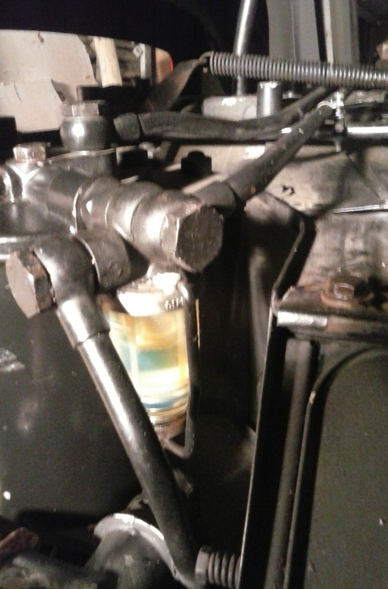

Ergänzend zu dem obigen geschriebenen,
Dir verschraubungen am spritfilter und schnapsglas lockern sich, kontrolliern ggf nachziehen.
Die entlüftunsschrauben der spritfilter sind undicht .
Spritfilter dicht? Wann wurden die gewechselt? ~ das war bei mir die Ursache bei den gleichen Symptome.

ich nochmal,
das war der Grund, warum meiner schlecht ansprang----------- Spritfilter dicht, Vakuumgezogen, so dass de Filter sich verbog.
Und diese Verschraubungen lösen sich im Betrieb, dies war der Grund, warum der neue nicht gut ansprang. Da wird nix feucht oder läuft raus.

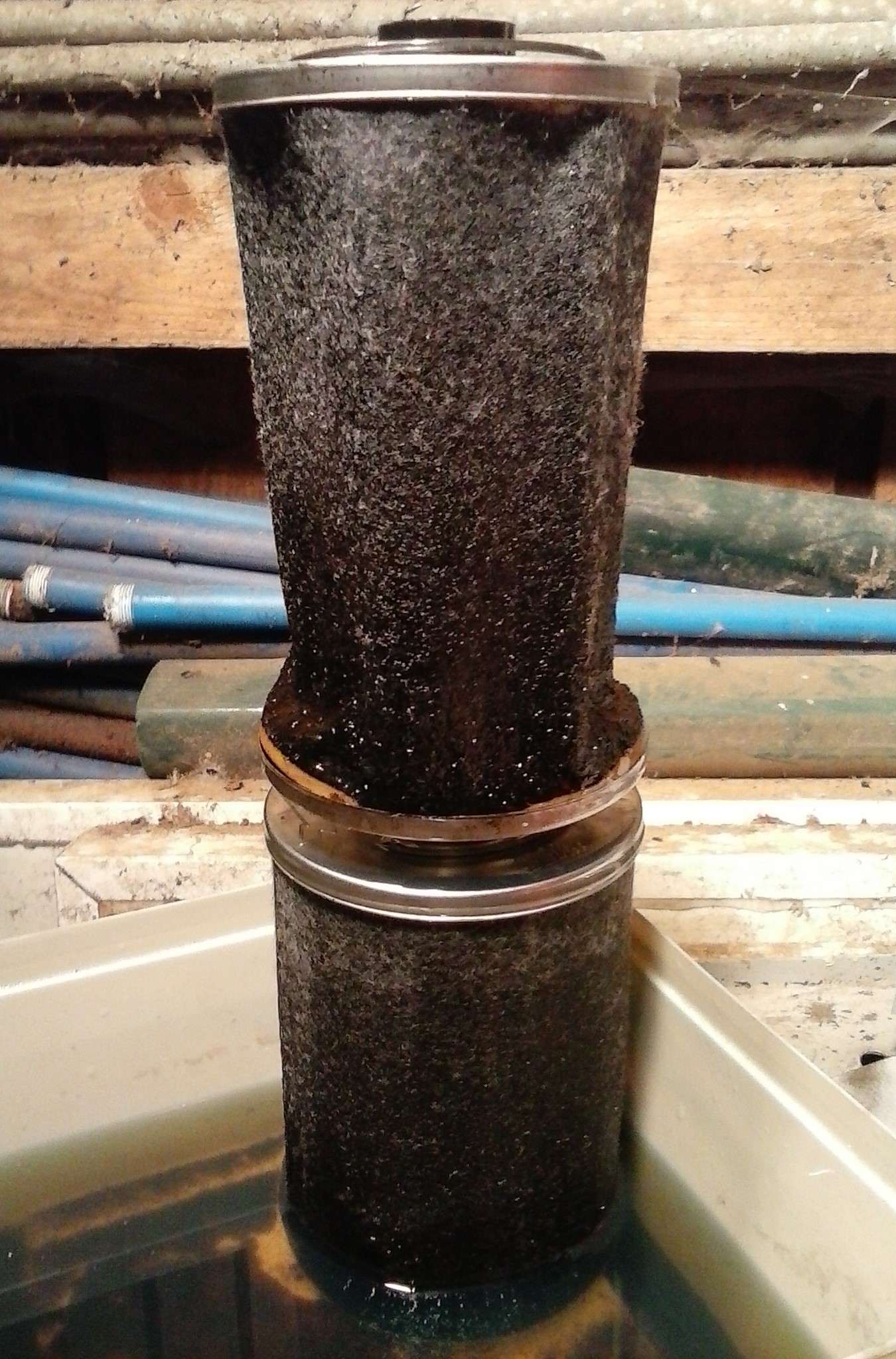

Hier sind sie,
die Filter für 150 D10 mit dem Doppelfilter. In beide gehäuse gehört der Filz rein.
Mit dem Paket hasste 5x Spritfilterwechsel :D , das habe ich hier auch liegen, sind aber nur noch 2stck übrig.

Der Entkoppelschlauch war total marode
Das Glas vom Vorfilter war kaum festgezogen
Die Dichtungen der Filterbehälter war total hart
Eine Hohlschraube konnte ich kraftlos lösen
Die Rückleitungen waren steinhart.
Ich habe alle Schläuche, alle Kupferdichtungen und die beiden Filter nebst Dichtung ersetzt, das Ergebnis ist sehr erfreulich, nun schon mehrfach getestet und er springt immer auf Anhieb an.

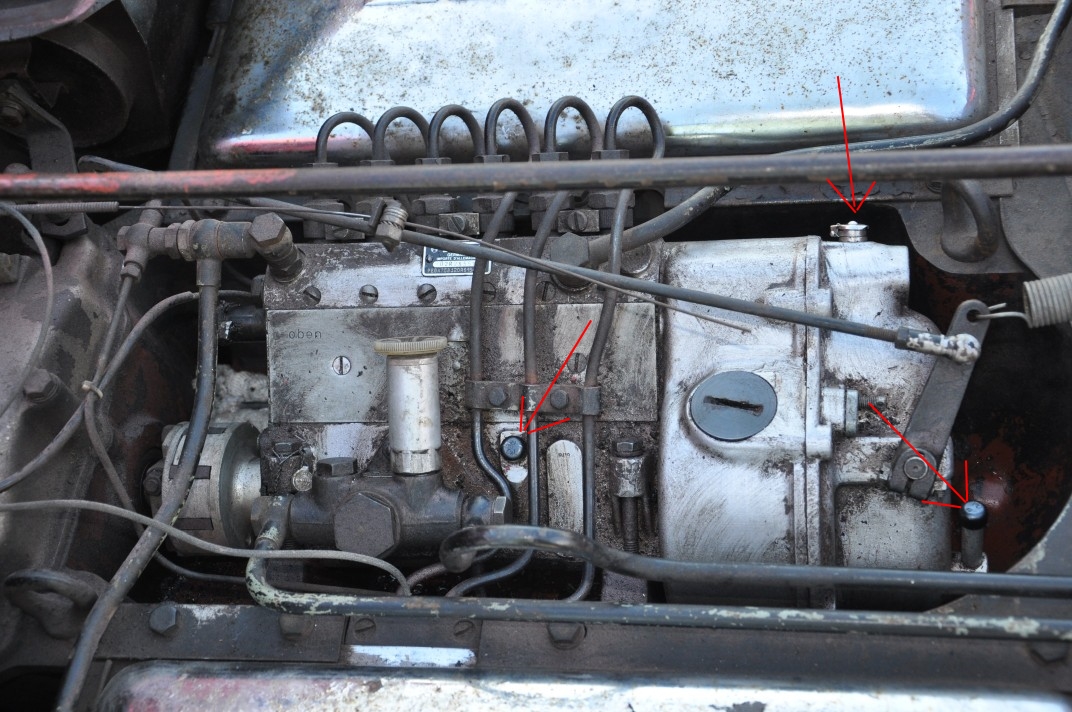

Ein Problem habe ich allerdings noch mit dem Ölstand in der EP. Ich habe hier einige Artikel gelesen, finde aber am Objekt keinerlei Kontrollschraube, Peilstäbe gibt es definitiv nicht. Es ist die Rede von vorne gibt es eine Kontrollschraube, welches vorn? In Fahrtrichtung oder Eingang Antriebswelle? Eingang Antriebswelle ist eine Schraube aber so hoch, das es wohl eine alternatibve Spritzufuhr ist.
Bitte um Erhellung....

#10 Beitrag von ud68 » 2016-03-28 18:45:12
Einspritzpumpen gab es in 2 Varianten:
A) Zwei Ölpeilstäbe in der Pumpe - Auf Foto markiert, zzgl Klappöler für vorderen=Reglerraum.
B) Versorgung durch Motorölkreislauf.
hth
Calvin
Beiträge: 377
Registriert: 2006-10-03 19:25:57
Wohnort: Erde 1.0
Magirus Mercur Spritmangel beim Anlassen
#11 Beitrag von Calvin » 2016-03-28 23:21:38
Bei meinem Mercur arbeitet eine dritte Variante:
keine Ölpeilstäbe,
keine Versorgung durch den Motorölkreislauf.
Kontrollschraube in Fahrtrichtung vorne.
