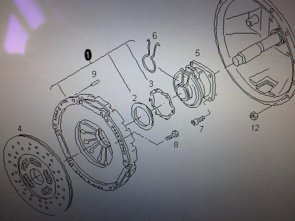

Wenn du die Fahrgestellnummer, zumindest den Typ (z.B. L25 00 oder L26 00) des Autos hast aus dem die Einheit stammt,
kann ich eine klare Angabe machen.
Hier eine Abbildung der vermuteten, meist verbauten 362mm Ausführung mit gezogener Kupplung.
Aber es ist eigentlich egal welcher dieser Durchmesser verbaut ist, wenn das eine Einheit war
kannst du davon ausgehen, das du diese komplett in den S80 übernehmen kannst.
Je größer die Kupplung desto besser wäre es.
Miss die Schwungscheibe nach und sag Bescheid.

Entgegen den ersten Behauptungen hat sich herausgestellt, das das am D 0824 verbaute Getriebe ein S5 42 ist. Zuerst war ich etwas traurig, aber je mehr ich drüber nachdenke, freunde ich mich mit dem Gedanken an, das zu verbauen. Es hat im letzten gang eine Übersetzung von 0,79. Leider kann ich die Übersetzung im 1. Gang nicht erkennen, da muss das Typenschild noch mal nachgeputzt werden:) Ich versuch morgen bei ZF die Übersetzung aller Gänge raus zu bekommen und vergleiche das mit den VW Getriebe. Naja oder Montag, morgen arbeite ich im Dock an der Sea Watch 2. Ich glaube nicht das ich unbedingt 6 Gänge brauche, zumal ich ja auch nach dem Umbau 100 NM mehr hab. Naja mal sehen was der Vergleich der Übersetzungen ergibt......
Die Schwungscheibe in meinem D 0826 ist im übrigen eine 310er. Ich versuche heute noch mal den Verkäufer zu erreichen um ihn nach der Typen bzw.. Fahrgestellnummer zu fragen.

#22 Beitrag von Jofri » 2016-02-25 22:01:32
Hallo Marcus,
310mm hatte ich vermutet, demnach brauchst du auf jeden Fall eine größere Schwungscheibe!
Das Getriebe S5-42 ist für deine Zwecke sehr gut geeignet!
Übersetzung i.d.R. ca. 4,6 - 0,77.
Das Getriebe wurde i.d.R. mit der 362mm Kupplung verbaut, allerdings auch vereinzelt mit der 330mm Kupplung.
Ist das Getriebe zur Zeit noch mit dem Motor verschraubt?
Wenn ja kannst du das Getriebe mitsamt der Kupplung und der Schwungscheibe übernehmen.

Hab jetzt das S5 - 42 mit D 0824 Motor gekauft. Den Motor versuche ich weiter zu verkaufen.......
Sehr wahrscheinlich ist dort eine 330mm Kupplung oder größer verbaut und ich denke, dass die von der Größe für meine Anwendung reicht.
Die 330er Kupplungen werden in Erstausrüstung ja auch in weit stärkere Motoren verbaut als mein D 0826.
Ich freue mich, dass ich jetzt alle Komponenten zusammen habe und loslegen kann.
Noch mal vielen Dank für eure Hilfe,

Hallo Zusammen,
ich hole den Tröt mal wieder hoch...
Der D0826 meines G90 FAE bekommt ein 6S850 von ZF angeflanscht. Nun sehe ich eigentlich nicht ein das ganze Kupplungsgeraffel mit gerade mal 86TKm weg zu schmeißen.
Nach längerem Suchen habe ich nun eine passende Kupplungsscheibe gefunden.
Die Bezeichnung ist:
EuroPart Nr. 9270 244 032
Kenngröße 310GSB
VergleichsNr. Sachs 1862 244 032
Zahnnabenprofil 1 1/2" -10N
Durchmesser 310mm
Hat jemand im Zuge der Umrüstung solch einen Durchmesser verbaut und kann über seine Erfahrungen mit der kleineren Scheibe berichten?
