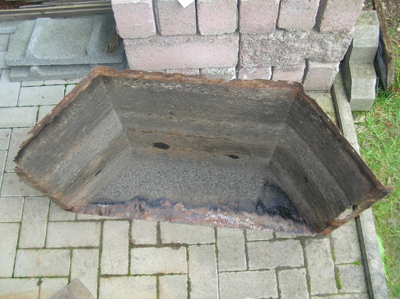

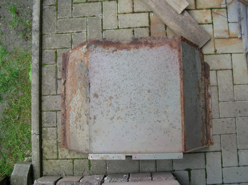

Konkret will ich die Radkästen meines Feuerwehrkoffers neu bauen. Eigentlich wollte ich das einen Spengler machen lassen, doch der hat mich versetzt. Die alten, verrotteten Dinger, die ich denen als Vorlage da gelassen hatte, sind versehentlich in den Eisenschrott gewandert.
Jetzt will ich mich selber dran machen. Das bekomme ich hin. Es hat den Vorteil, daß ich jetzt die Dinger paßgenau bauen kann. Die Orginalen war nämlich ziemlich übel reingewürgt.
So sahen die orginalen Ding aus (siehe Anhang). Ist da Blech St37 das richtige?

Re: Feinblechsorten DC01 vs DX51
Hmmm, jetzt weiß ich immer noch nicht, welches Blech ich nehmen soll. Ok, verzinkt lassen wir sein. Aber:
Blech ST37 finde ich erst ab 2mm - außer so Angebote "Blech DC01 (Material St37)"
Ansonsten finde ich in der Dicke nur DC01 DX55 u.ä.
hallo Bernhard,
nimm das St 12.
Ist für den vorgesehen Zweck nach dem Abkanten in der Festigkeit völlig ausreichend.
Sigi
nimm das St 12.
Sigi
- Beiträge: 18678
Nominell ist der DX51 eine Winzigkeit besser ("weniger weich", wie Du es oben formuliert hast). Also nimm den.Bernhard G. hat geschrieben:Hmmm, jetzt weiß ich immer noch nicht, welches Blech ich nehmen soll. Ok, verzinkt lassen wir sein. Aber:
St 37 gibt es nicht als Feinblech.
