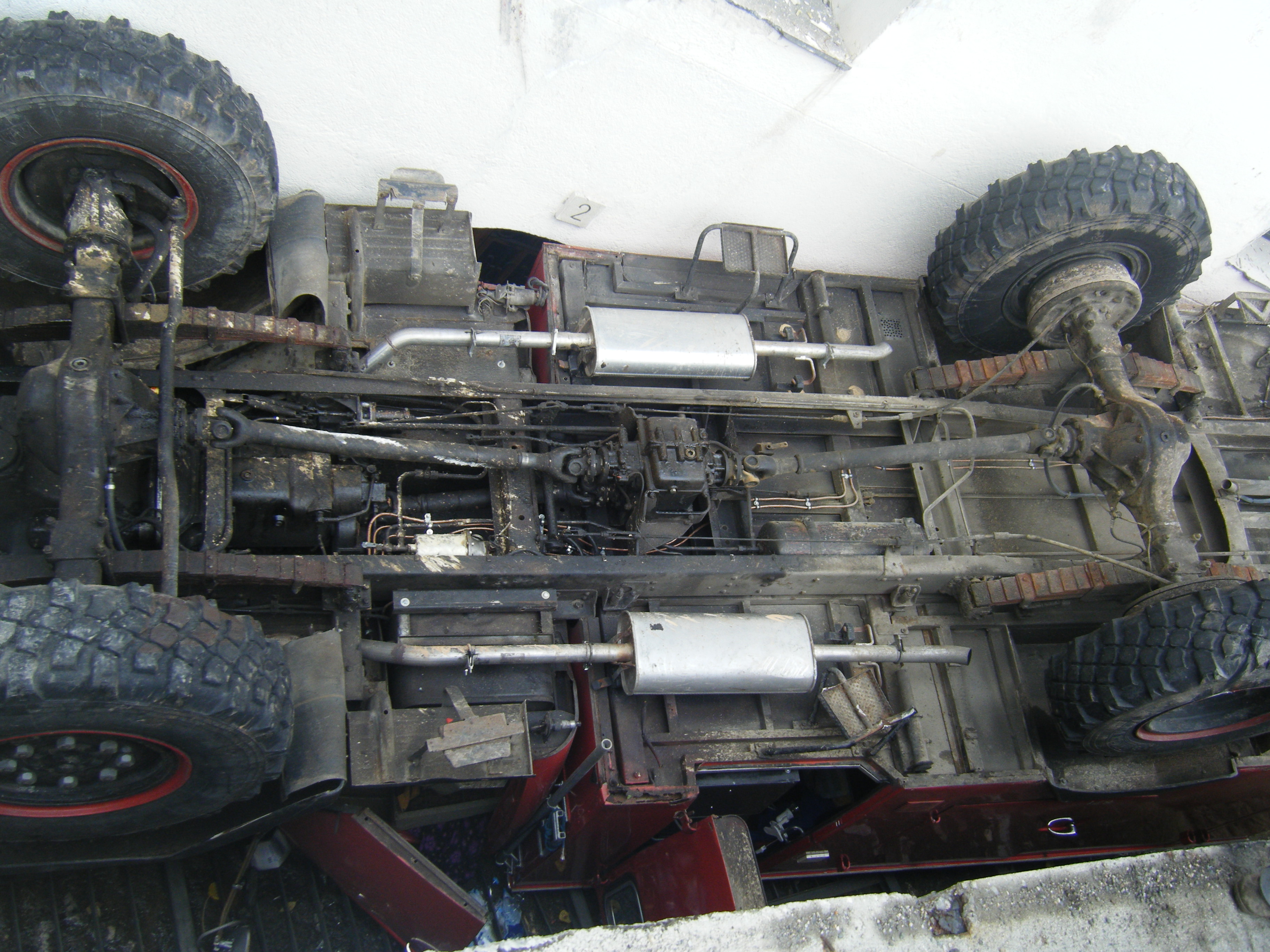

Bei unserem 120er endete das Rohr hinter der Hinterachse. Davor finde ich aber besser für Geländefahrten. Ansonsten ist das eine ziemlich lange Pipeline.
Vielleicht hilft dir das:
Bild Bild

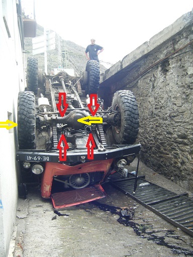

#6 Beitrag von willem van der ziel » 2016-02-12 0:38:08
Ich habe die dämpfer aus ein 135 PS VW LT laster benützt. ( 2x )
Rohre und flexibele stücke sind universalteile.
Endstücke enden jetzt links und rechts an die aussenseite. Habe die jetzt verlängert weil die sonnst die heisse luft gegen das hinterrad kommt.
Kein verbindung zwichen links und rechts. Functioniert so mehr als 15.000 km.
Weniger lärm als mit der Original auspuff. Original gehen die krümmer auch unter der vordere cardanwelle durch. Beim erste offroad versuch habe ich die krümmer gleich zerstört.
Willem Enschede Holland

#7 Beitrag von tonnar » 2016-02-12 10:02:09
Hallo Kai,
hier noch ein paar Bilder, auf denen man den Verlauf der Auspuffanlage am 120er sehen kann:
Bild Bild
Auf diesem Foto erkennt man ein Problem, dass wir im Gelände häufiger hatten. Bei starker Verwindung halten die Verbindungsschellen nicht. Dies ist dann gut hörbar. :D Ein Flexrohr oder irgendeine selbst gebastelte Schiebemuffe ist hier m. M. n. sinnvoll.

#8 Beitrag von Rumpel » 2016-02-12 10:26:39
@ Willem: Der Mercur liegt nicht wirklich auf dem Dach auf deinem Foto, oder :eek:

#9 Beitrag von tonnar » 2016-02-12 10:47:41
Rumpel hat geschrieben:@ Willem: Der Mercur liegt nicht wirklich auf dem Dach auf deinem Foto, oder :eek:
KLICK
Beiträge: 25699
Re: Auspuff Mercur
#10 Beitrag von Ulf H » 2016-02-12 10:54:46
... zu was diese seltsame Parkposition doch alles gut ist ... naja, mittlerweile issser ja wieder in Ordnung ...
roter brummer
Beiträge: 737
Re: Auspuff Mercur
#11 Beitrag von roter brummer » 2016-02-12 14:28:08
Ich wollte ja erst nachfragen, wie das Foto entstanden ist. Hab aber noch gedacht, ich hab auf dem kleinen Handy-Display was übersehen und mache mich noch lächerlich...

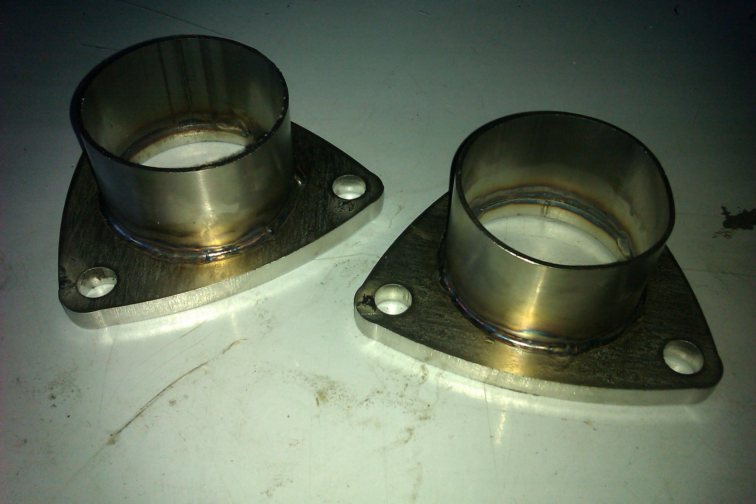

Sodele, Doppelrohranlage wird selbstgebaut.
Als Schalldämpfer werden die hier unter der Hütte verbaut.
Dann 2 schlanke Rohre nach oben. Alles komplett in 1.4301/1.4307.
Werde mir in dem Zug auch die Dreiloch-Flansche zum Krümmer aus VA fertigen.
Falls jemand Interesse hat, ich kann gerne auch ein paar mehr fertigen.
PS: Meint ihr es gibt Probleme wenn ich direkt ab dem Krümmer Ø70x1,5mm Rohr benutze? Denke eher nicht?
Mfg Kai

#22 Beitrag von Kai23 » 2016-03-31 7:58:23
So, die ersten Nähte sind gezogen :cool:
Am Wochenende wird dann d Rest der Anlage geschweißt.
Mfg Kai

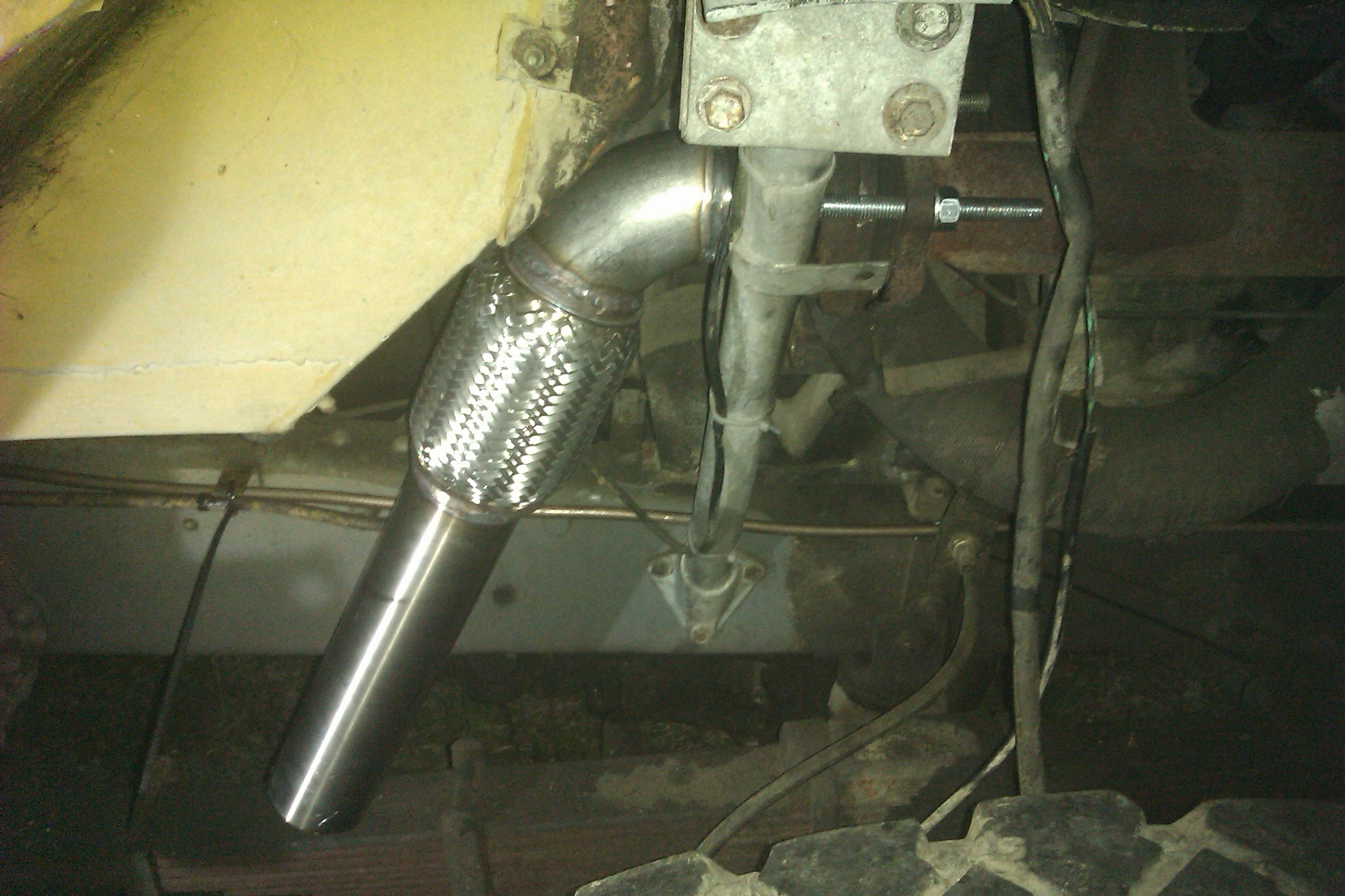

#25 Beitrag von Kai23 » 2016-04-07 17:13:27
Statusupdate:
Einzig der geringe Abstand zur Fahrerhütte stört mich noch ein bisschen,
muss da eventuell isolieren oder so...
Jetzt muss noch en Rohrstück nach hinten zum Topf und dann nach oben :smoking:
Mfg Kai
