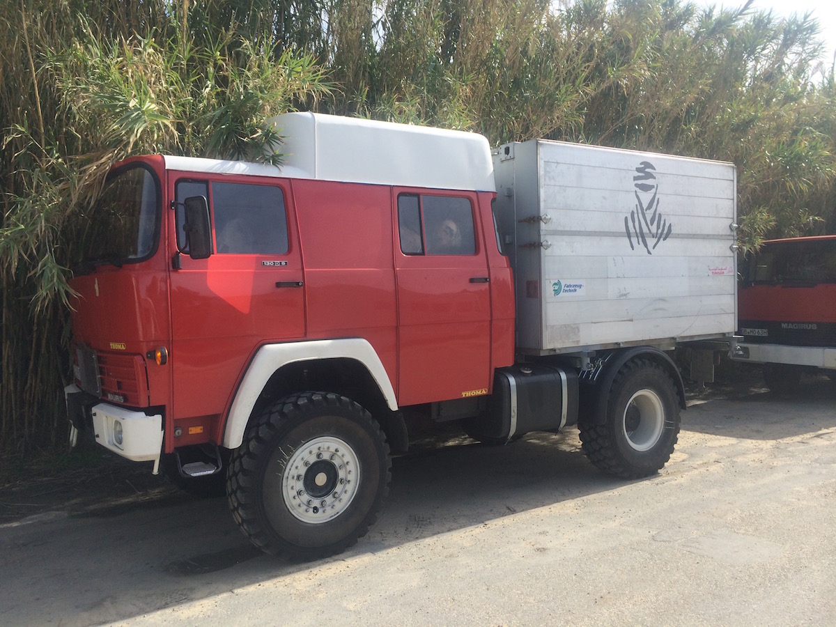

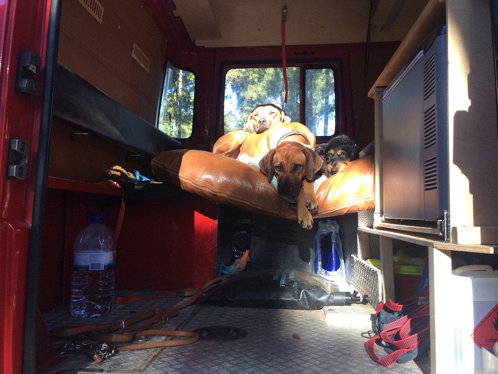

Hallo und willkommen,
wir sind zu zwei mit 2 großen und 2 kleinen Hunden unterwegs und ich will das lange Fahrerhaus nicht missen.
Hunde hinten im Koffer mitzunehmen taugt nicht.
Wir fahren einen 130 D 9 und wir haben einiges an Geld in den Umbau versenkt. Für uns war die Stehhöhe vorne wichtig, haben aber auch Achsen getauscht und Bremse auf Druckluft umgebaut und son Schweinskram halt

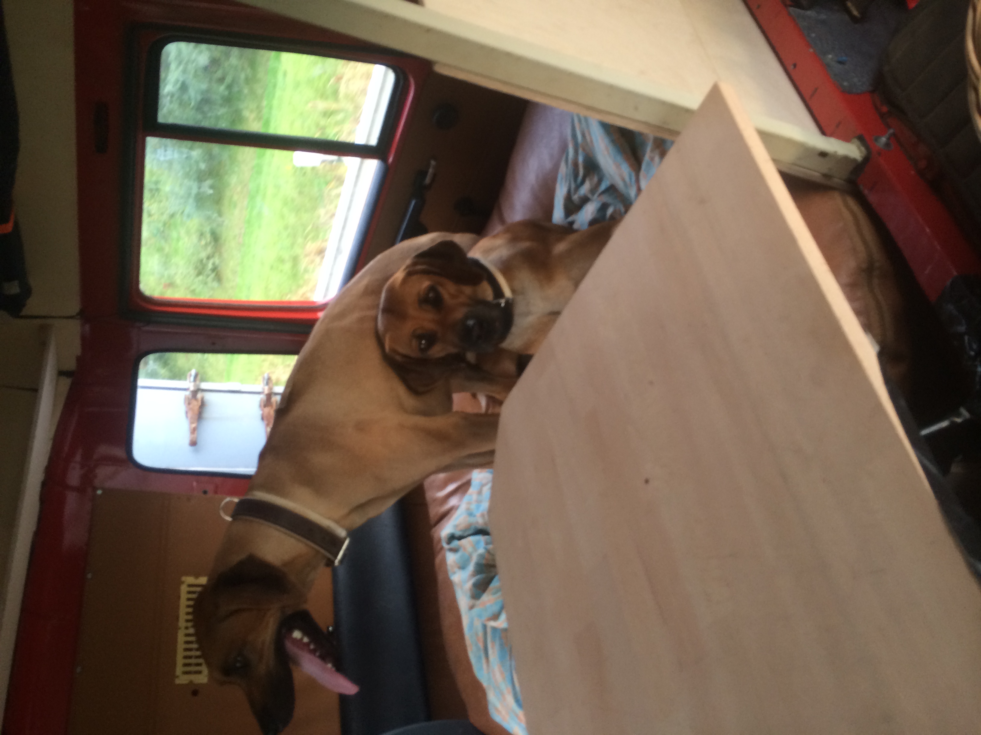

Neuer Versuch mit den Fotos
