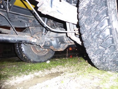

Hallo miteinander mein Name ist Stefan , und ich gehöre eigentlich zu den Selbstbauern und hatte bis jetzt mit Schrauben nicht sehr viel zu tun.
Wir fahren eine Fuso 4 x 4 mit Doppelkabine und Holz Aufbau.

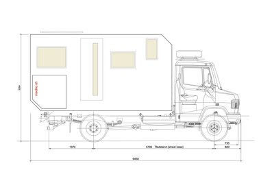

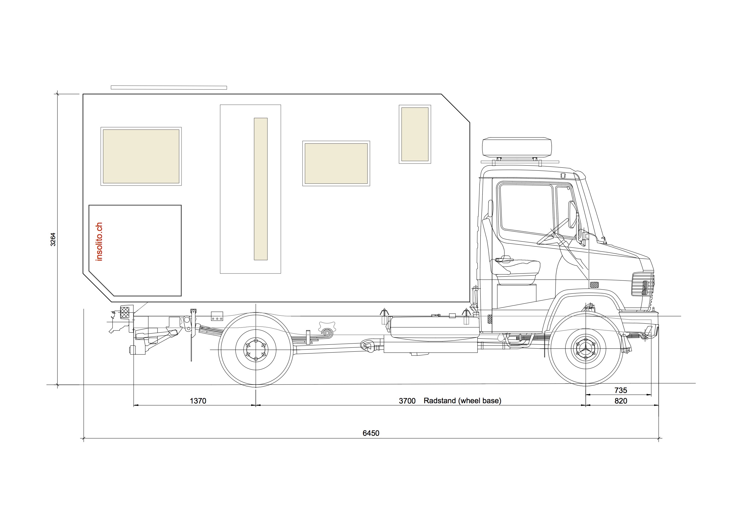

Wir haben uns immer überlegt wie wir einmal reisen möchten wenn die Kinder nicht mehr mitkommen ( dauert noch vier – fünf Jahre ) und sind zum Schluss gekommen das wir technisch ein einfacheres Fahrzeug möchten, für Reisen die ausserhalb von Europa gehen. Früher wollten wir immer einen Vario haben aber nie einen gefunden, doch diese Woche bin ich zufällig über einen gestolpert und nun hätte ich einige Fragen an die Spezialisten . Oder finde ich in drei - vier Jahren wieder so ein Fahrzeug ?

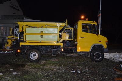

Vario 814 D Allrad/ Radstand 3700 / KW 100
Jahrgang 1999 / km 18000 / Preis 16000 Sfr.
Wurde auf dem Flughafen eingesetzt um die Pisten zu enteisen mit einer Soleflüssigkeit.

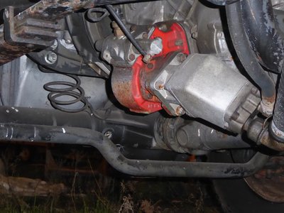

Jetzt hat es da einige Schalter die ich nicht verstehe ( der Verkäufer hat leider keine Ahnung ) es stellt sich mir auch die Frage kann der Standschäden haben, ist er zu teuer ,hat der Serienmässg eine Untersetzung etc.

Ich hätte das Auto für den Preis sofort genommen, wenn die Sole es nicht allzusehr angefressen hat. Das Auto hat, gem. den Schaltern, eine Sperre im Mitteldiff, eine im Hinterachsdiff und Untersetzung.

Meines Wissens wird auf Flughäfen zur Enteisung keine Sole genommen.
wikipedia behauptet dasselbe
Zustand sieht auch nicht danach aus das Sole verwendet wurde.

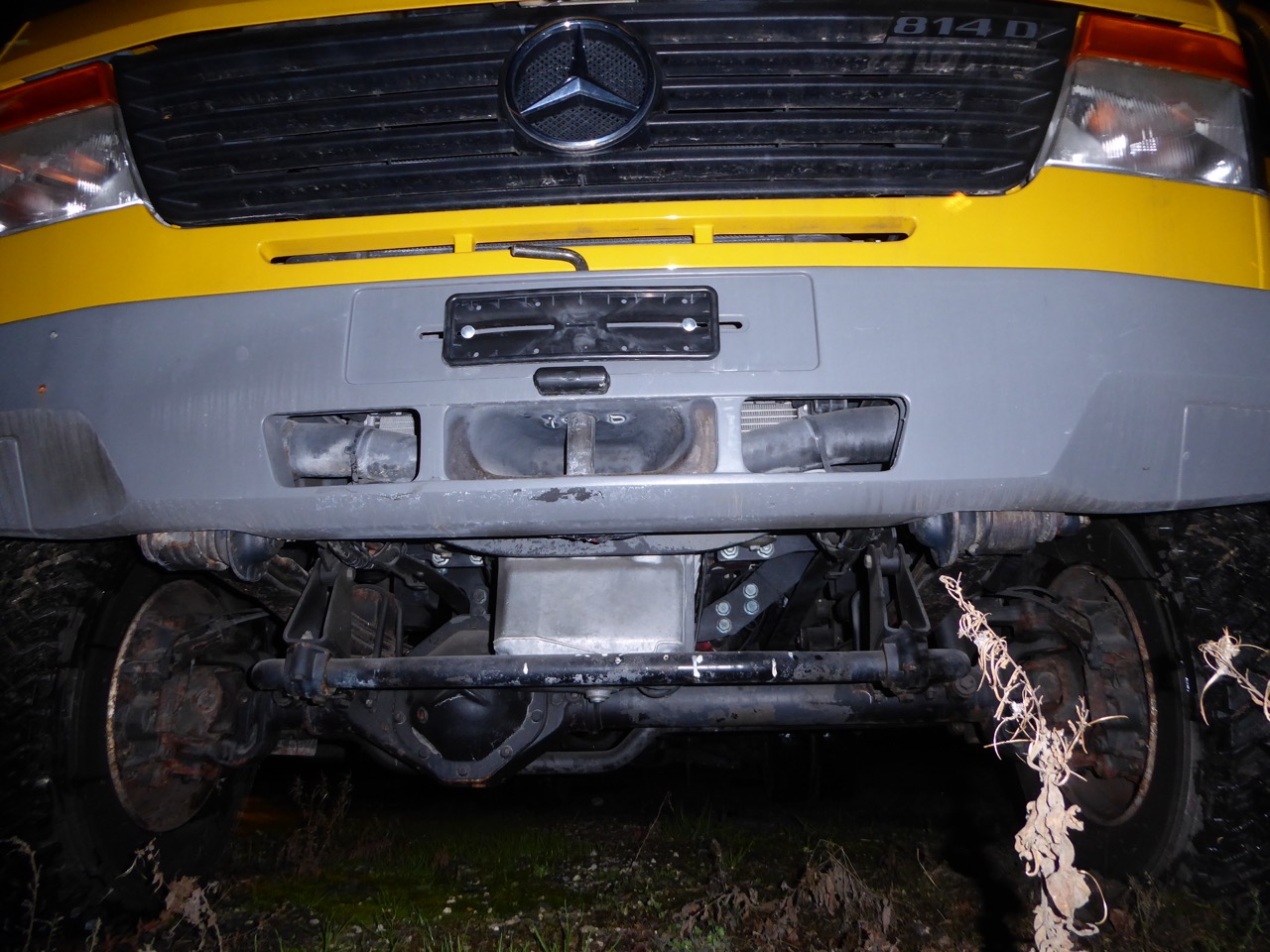

Nicht so verrostet wie ein Salzstreuer sein müsste... hab ich auch gedacht.ste hat geschrieben: @ buckdanny vielleicht hat sich der Verkäufer falsch ausgedrückt , auf jeden Fall wurden flüssige Substanzen verwendet. Wie sieht er den aus ?
Wenn er im Heckbereich auch so aussieht ist doch alles gut!

der Zustand ist nach den Bildern für mich gut.

Ich bin zwar kein Vario-Spezialist,
aber als Salzbergmann kenne ich mich damit ein wenig aus.
Wenn es eine Salzsole wäre, dann würde MgCl2-Lösung eingesetzt werden, wird von unserem Werk an die Strassendienste verkauft.
Die ist so aggressiv, dagegen ist normales NaCl-Streusalz fast ein Kindergeburtstag.
Da würde der Vatio ganz anders aussehen!
Und dann wäre in 4-5 Jahren nicht mehr viel über...
So, von den Bildern her schließe ich mich der Meinung von Freddy und Buckdanny an. Sieht gut aus.
Kaufen, den Streuer veräußern, ordentlich konservieren und gemütlich umbauen, hast ja 4 Jahre Zeit...

Ich habe noch eine Frage, wenn ich den Nebenabtrieb nicht benötige wird das abgebaut oder wie funktioniert das ?

So kenn ich das. Nebenantrieb demontieren und das getriebe mit einem Blinddeckel verschließen.

Warum den Nebenabtrieb weg machen, frisst doch kein Heu und wer weiss...

... Ersatzradl aufm Dach würde ich nicht machen ... auch wenns in diesem Falle nur ein relativ kleines ist ... für solche Dachlasten sind die Fahrerhäuser nicht ausgelegt ... runterschmeissen geht ja noch, aber raufwuchten wird mühsam, zumal das ja ein "Rentnerfahrzeug" werden soll ... ansonsten Glückwunsch zum selten rostarmen Vierbeinvario ...

Auch ich würde die Hydraulik dran lassen.
Läuft ja nicht immer mit. Irgendwo ist dann noch der Tank und irgendwelche Ventile.
Die paar Kilo machen doch nichts aus.
Mach Schnellkupplungen für Vor- und Rücklauf gut zugänglich ans Ende der ganzen Mimik
und du hast nen feinen Antrieb für viele Zwecke.
Hydrauliksteckdose, why not?

Für ne absenkbare Motoradbühne z.B. ...Prickel hat geschrieben: Mach Schnellkupplungen für Vor- und Rücklauf gut zugänglich ans Ende der ganzen Mimik

oder Notstromaggregat oder hydraulische Wagenheber ...
Spreizzange für Notfälle etc...
