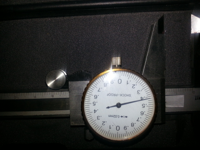

Für so etwas habe ich einen analogen Messschieber mit Uhrenanzeige.

das ist jetzt aber ziemlich 'old school'...Buclarisa hat geschrieben:Für so etwas habe ich einen analogen Messschieber mit Uhrenanzeige.

Marcus, es ist zuverlässig.

keine Frage, außerdem eine nette mechanische Lösung und nett anzuschauen sowieso...Buclarisa hat geschrieben:Marcus, es ist zuverlässig.
