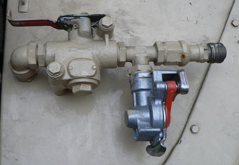

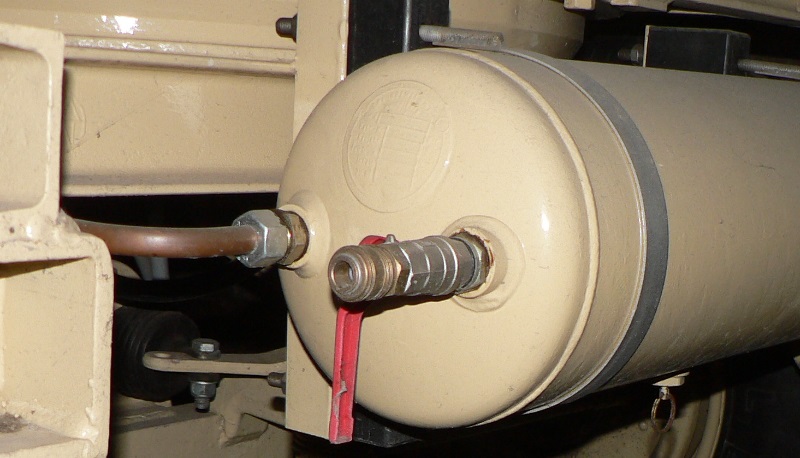

am Kessel:

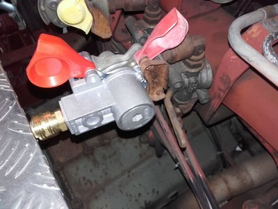

Hab einen MB 1222AF:
Welchen Adapter brauche ich für den roten Anschluss an der Kupplung, sieht bei mir so aus:
Alternativ habe ich am Druckregler einen Reifenfüllanschluss, welcher Adapter kommt da ran?

da brauchst du eine Druckluftkupplung für Anhänger (bei mir von Wabco mit Leitungsfilter). Die hat dann ein M16-Innengewinde als Anschluss. Passend dazu brauchst du eine Druckluftschnellkupplung mit M16-Außengewinde (Vorsicht, die Dinger haben i.d.R. zöllige Gewinde, es gibt die aber auch mit M16-Gewinde, einfach mal ein bisschen suchen). Als Abdichtung tuts bei mir ein Kupferdichtring.
Für den Reifenanschluss am Druckwächter gibts übliche Reifenfüllschläuche. Einfach mal im Internet suchen.

Ingenieur hat geschrieben: ↑
2016-01-18 20:38:42
am Kessel:
bei dieser Ausführung dürftest du mE keine HU bekommen.
Entnahme aus dem Bremssystem nur über Reifenfüllventile bzw. Prüfanschlüsse.
Teile von Werkstattdruckluftversorgungen dürfen in Bremssystemen nicht verwendet werden, da hilft auch der Kugelhahn davor nicht.
Kommste an die richten Plattmützen oder BAG fährst du so keinen Meter mehr.....

#21 Beitrag von Ingenieur » 2018-07-29 3:15:32
so sieht es seit 20 Jahren vorn auf der Stoßstange beim Jupiter aus.
