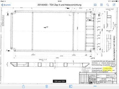

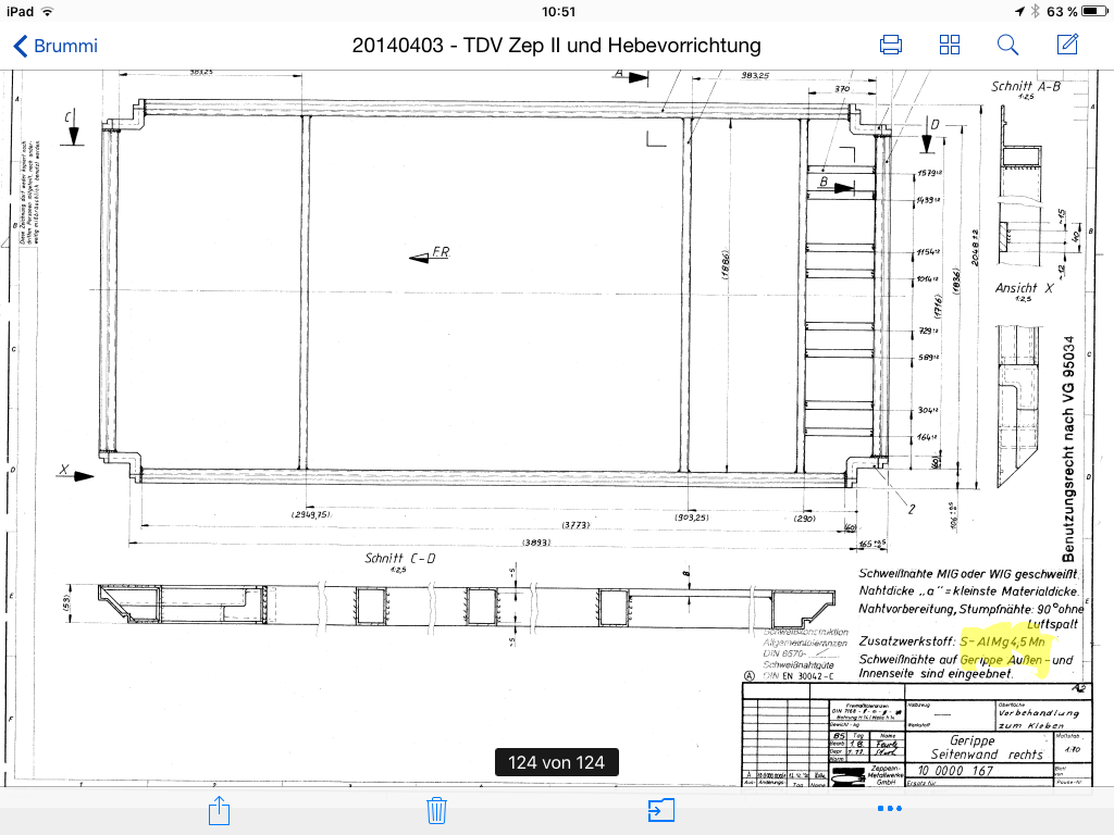

den einzigen Hinweis habe ich hier, im Zusammenhang mit der Schweißthematik gefunden.
Gruß Ernst

Zusatzwerkstoff ist das Material der Elektrode, die zu verwenden ist.
AlMg4,5 Mn0,7 ist lt. Datenblatt für folgende Legierungen geeignet:
AlMg3,5
AlMg4,5
AlMg5
AlMg3,5Mn
AlMg3,5Mn0,4
AlMg4,5Mn0,7
AlMg5Mn0,4
AlMg5Mn1
AlMgSi1
G-AlMg3
G-AlMg5
Somit wird der Tobi wohl recht haben.

Per Email das bekommen:
der Zusatz zum Schweißen ist AL MG 4,5 MN EN ISO 18273
Vorsicht beim Schweißen bzgl. Sandwich (Schaum,Kleber,Klebeband)
Die Gussecken mit 3mm Schweißdraht und die Sandwichecken mit 2 mm Schweißdraht (dünnes Aluminiumblech 1,2mm)
