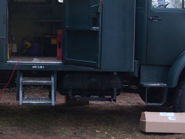

welcher LA 911 B Kurzhauberbesitzer hat den Original Dieseltank (135 l) an gleicher Stelle gegen einen mit größerem Fassungsvermögen (Material vorzugsweise Alu) getauscht und kann mir eine Lieferquelle nennen.
Ich würde meinen Vorhandenen gerne mit wenigst Aufwand am gleichen Einbauort tauschen, und vor allem auch nicht meine Treppe ändern, da ich mit dieser sehr zufrieden bin.
Also gleiche Länge, andere Breite.
Vielen herzlichen Dank!

Für den Kurzhauber sind die 150L bzw. 200l MAN-Stahltank's einfach Perfekt !
Habe beide Varianten im Einsatz und kostet ca. 0,8-1e pro L Fassungsvermögen... (gebraucht mit Konsolen u. Pipapo)
Tobias
P.s. Bild unten Rechts siehst du auch die Tanks und die Firma hat auch öfters die Tanks da und versendet

Danke Tobias, das wollt ich hören :) 200l sind für mich ein guter Gewinn. LG Jochen

Hier ist nochmal ein Bild vom originalen 710 Tank (100l Oder so) und dem 200l Tank vom MAN
