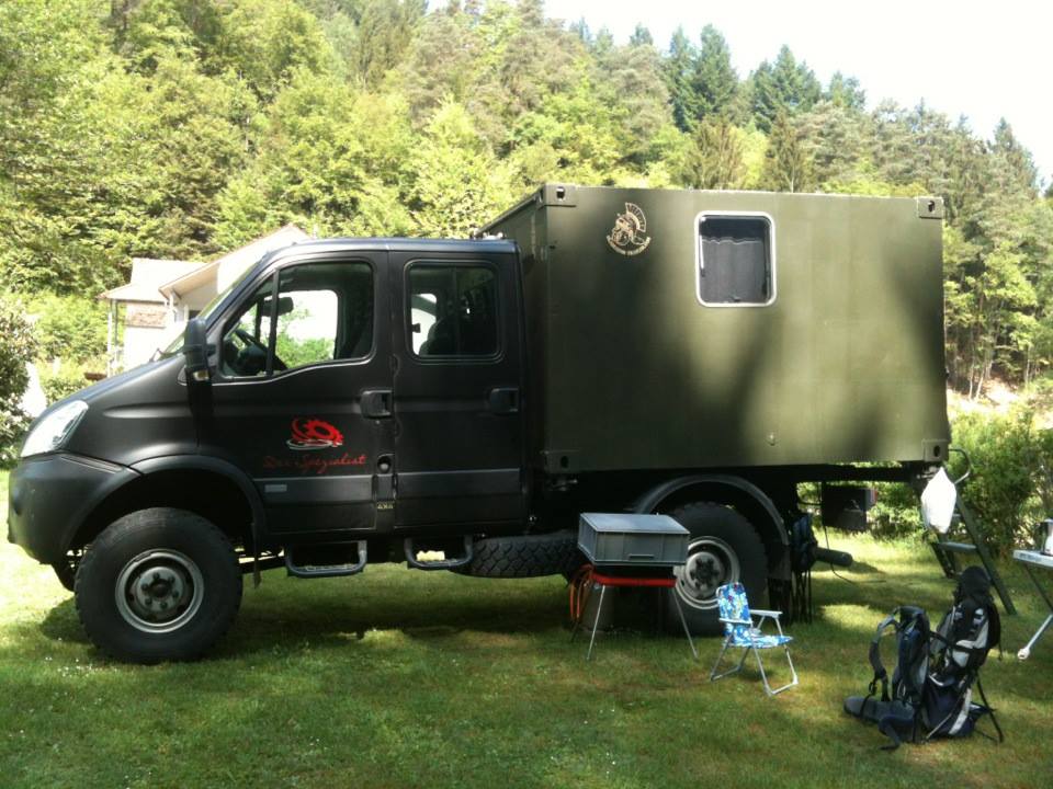

#5 Beitrag von SIDo » 2015-12-31 13:26:10
Hallo Romenthaler,
wir fahren ja schon einige Jahre mit ner FM1 durch die Gegend (siehe unten)
Früher auf dem G90, jetzt auf dem Daily.
Wir wollen jetzt aber eine neue Kabine erstellen.
Möglichst gut Isoliert, da auch Wintercamping ein Thema ist.
Daher wird es auch keine Dornier mehr geben (hatten wir bisher immer).
Da aktuell in der Bucht eine San Kabine angeboten wird hatte ich überlegt darauf aufzubauen.
Aber der Aufwand scheint ja noch größer, wie an einer Zeppelin FM2 Hand anzulegen.
Simon
