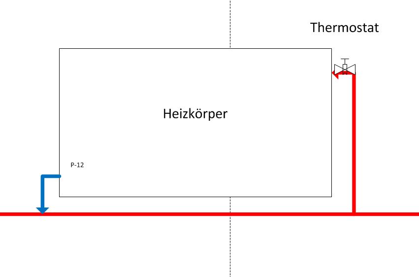

Hallo alle Heizungsfachmänner,
Ich möchte das heiße Wasser aus der Standheizung zuerst durch einen Heizkörper unterm Bett leiten,
allerdings soll der Regelbar sein. Würde ein Bypass wie auf dem Bild funktionieren?

im Prinzip ja, allerdings solltest du entweder ein zusätzliches verstellbares (ist mit Arbeit verbunden und anfällig für menschliche Fehler) Ventil oder eine feste Verengung der Heizungsleitung einplanen. Sonst könnte der Nebenstrom durch den Heizkörper recht niedrig sein.

auch Moin,
so was hab ich befürchtet, doof das du meine Einschätzung teilst :totlach:
Mal sehen ob ich da was zum Durchfluss halbieren finde.

Pari, Wasser und Strom sind wie die Menschen auch, die gehen den Weg des geringsten Wiederstandes.
Wenn Du den Heizkörper mit einem 4 Wegeventil anschliest passt das.
http://www.haustechnikdialog.de/SHKwiss ... px?ID=2772
Es gibt auch 3 Wegeventile die via Termostat den Vorlauf wahlweise durchschleifen oder den Heizkörper bedienen. Rücklauf ist dann frei in den HZK.

boa, machs nicht....
wir haben den fehler gemacht und unser bestehendes einrohr system 2012 nicht rauszuschmeissen und durch zweirohr zu eretzten.
das resultat: am ende der kette ist unser schlafzimmer, das wird nie richtig warm und muss elektisch zugeheizt werden. sämtliche abgleichversuche waren bisjetzt für die tonne.
das problem am einrohrsystem ist, dass in der kette nach jedem heizkörper die vorlauftemperatur um 3-5k fällt, wenn offen. und bei 8 HK und 45°C vorlauf bleibt am ende nichtmehr viel.
aber aus dem fehler wurde gelernt und es wird in zukunft (beim nächsten sanierungsbedarf) aufjedenfall rausgeschmissen.

Hast Du das gelesen?
http://www.haustechnikdialog.de/SHKwiss ... ohrheizung
Wie sagte der Hanomaker zu recht, machs nicht, zumindest im Haus.
Ich hatte angenommen das Du nur eine HK zusätzlich an das System knoten willst. Der Vorteil da ist das dieser HK praktisch Vorrang hat.
Was ich mir vorstellen kann ist das durch die Reihenschaltung der HK die Rücklauftemperatur an der Standheizung lange Zeit relativ gering ist und somit die Laufzeit unter Vollast groß ist.

ich glaub ich mach Zweirohr... :blush:

Hi alle,
im Haus hab ich schon Zweirohr gemacht,
nun steht ja die Verrohrung im Laster an.
Meine Idee mit dem Einrohr und Bypass hab ich jetzt ad Akta gelegt :cool:

Die idee um mit wenig Rohr zu arbeiten ist schon gut.
Aber dan offen mit grosse Rohre ohne Thermostat was geht mit Heizkorper von 200 bis 500 Watt.
Mit so wenig Leistung brauchst du keine Regelung mehr.
So habe ich es gemacht.
Warum dein 1 Kreis beispiel im Womo schlecht funktioniert ?
Weil diese Art von Thermostaten zu viel drosseln. Am besten überhaupt keine Wasser Thermostate verwenden.
Vergesse auch deine viele Entlüftung punkte nicht, weil druck hast du nicht.
Die Wasserpumpe ist schwach ohne Druck Aufbau und dient nur um gut befühlt Zirkulation zu machen.

DAS meinte ich in meinem obigen Post... Du hasts noch besser erklärt- guten Rutsch
