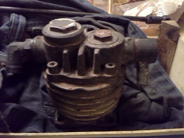

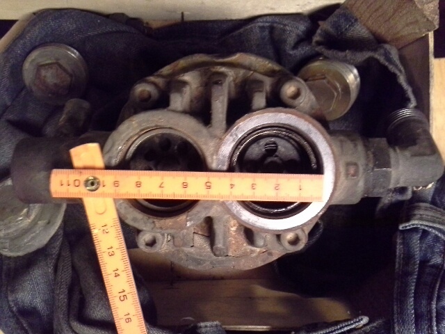

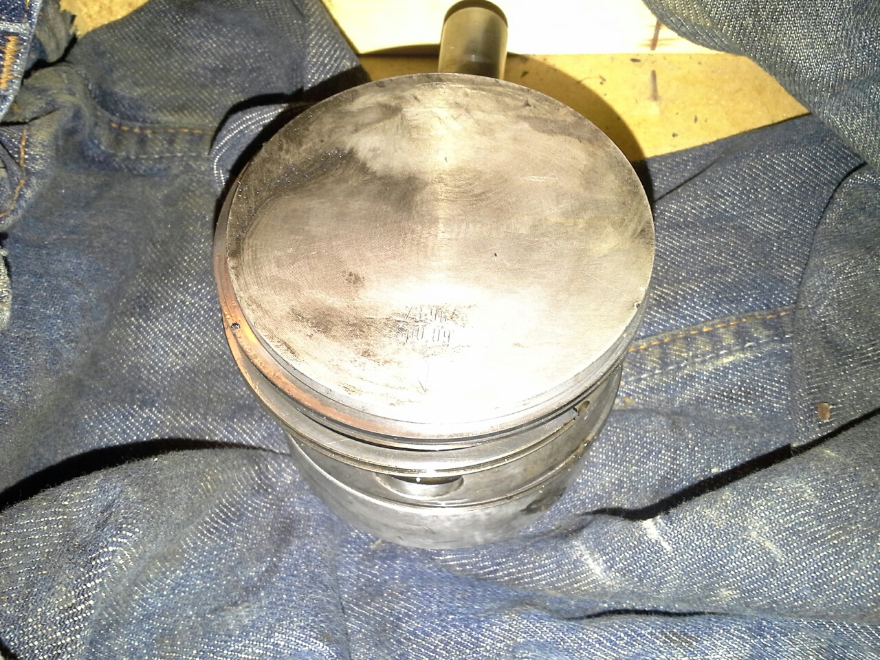

Re: suche Bezugsquelle reparatursatz luftpresser Steyr680
mein Plan ist ja auch erstmal nur die Köpfe zu tauschen. Ich habe von meinem alten Motor Kopf und Kolben abgeschraubt. Beide sehen gut aus. Die Werkstatt meinte ein Überholsatz für die Ventile und das Dichtpapier zur Ölseite sei ganz pracktisch. Zur Not muss ich halt alles gereinigt so wieder einbauen und zum Dichten so Blaue Dichtpaste dazwischenschmieren.
Gut dass man nun auf einen kleinen Ersatzteilfunduns von dem alten Motor zurückgreifen kann, das schont die Weihnachtskasse...
hier die Bilder
