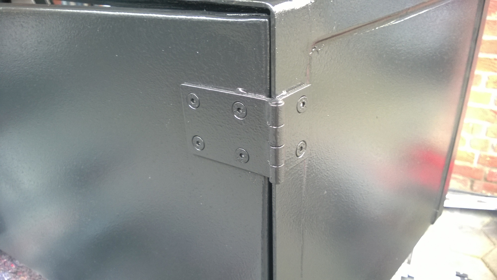

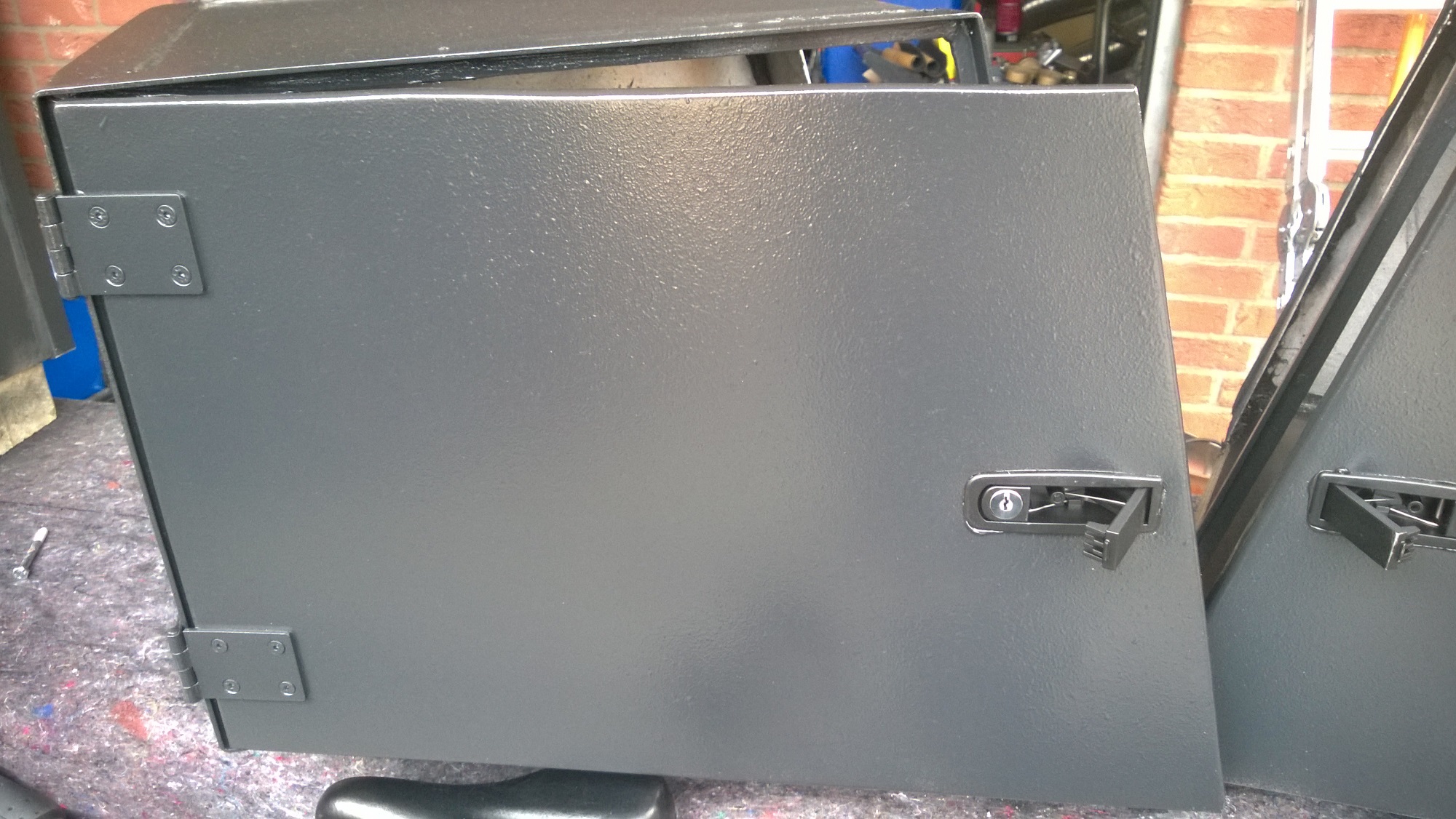

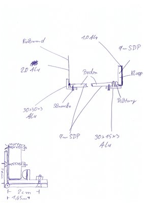

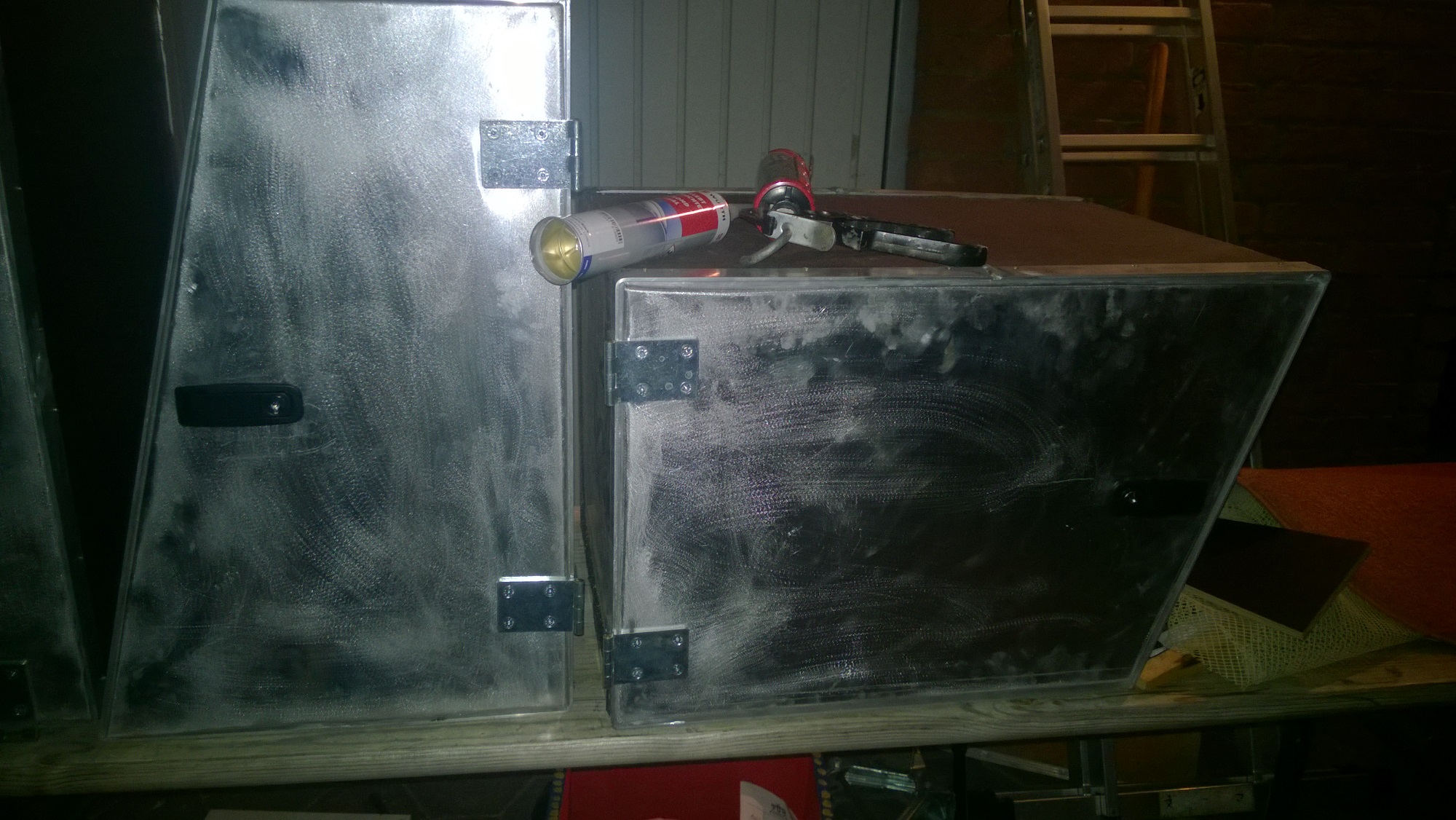

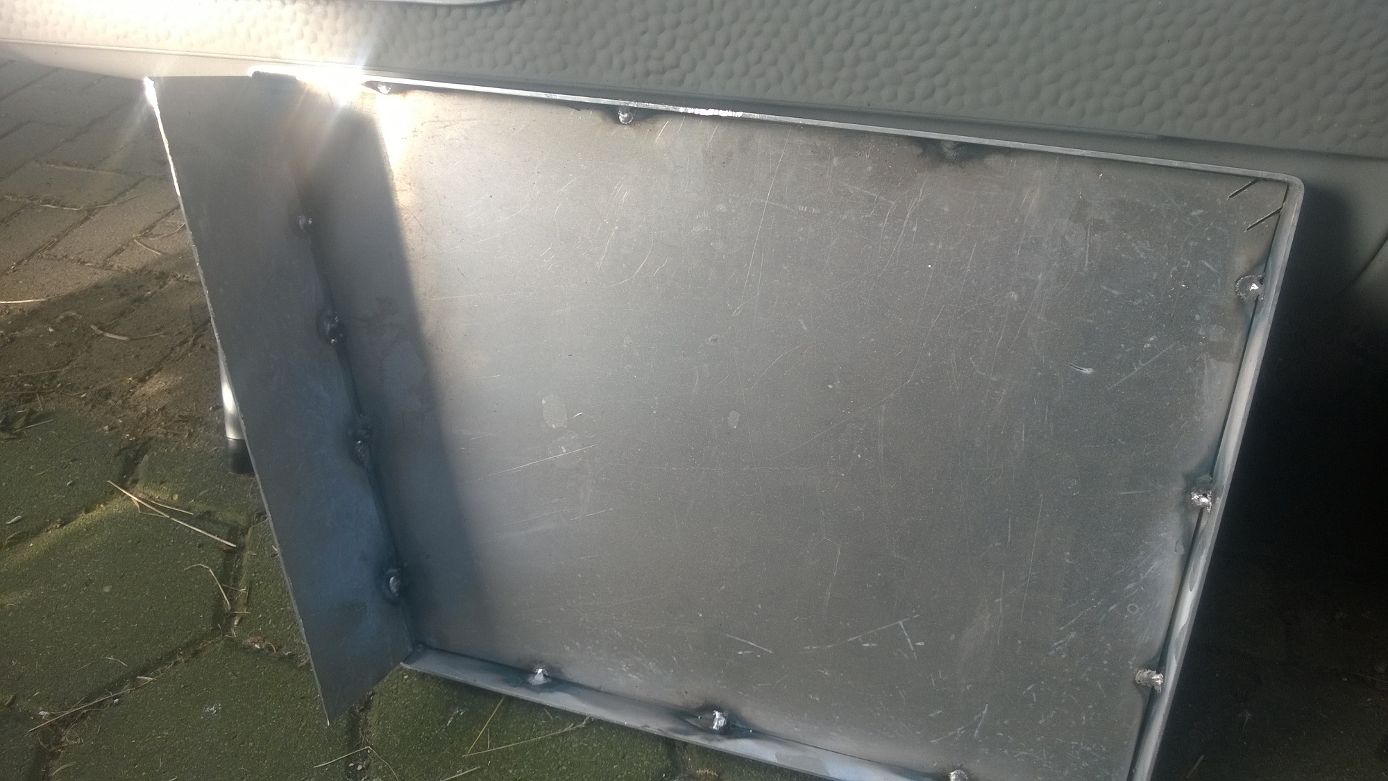

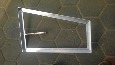

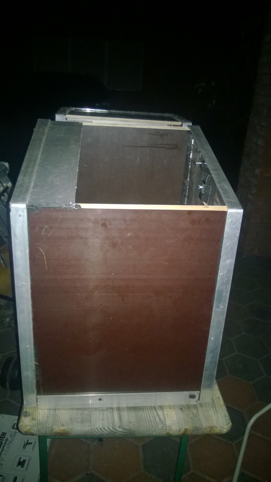

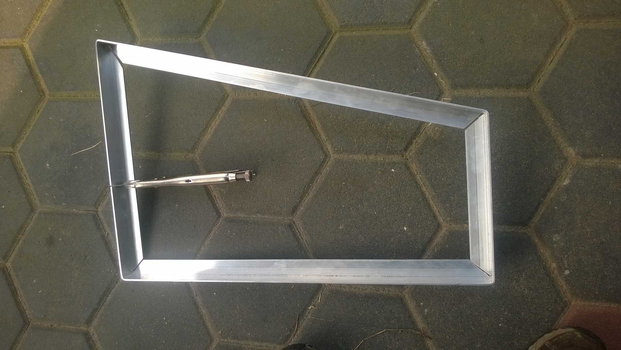

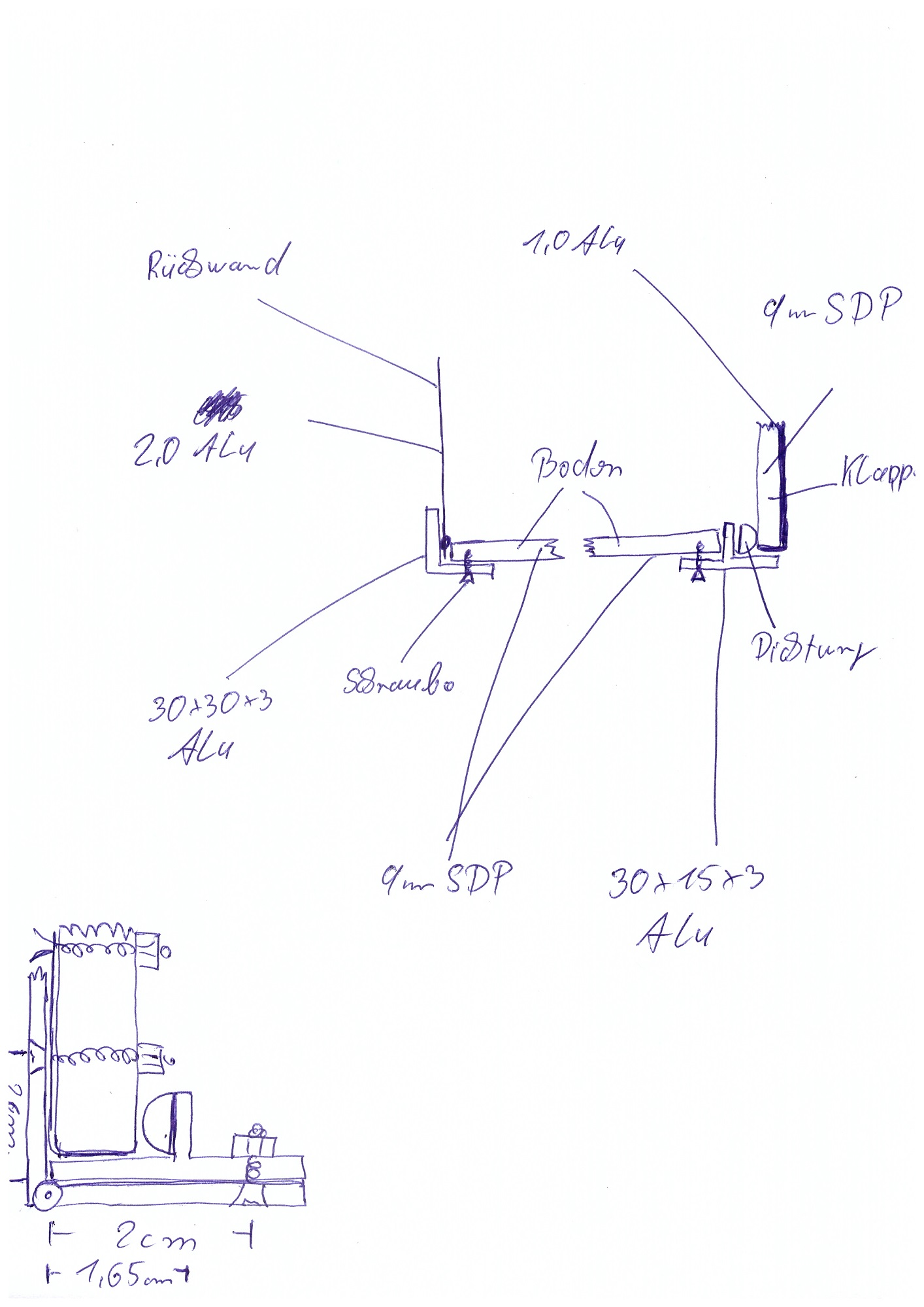

Hab`s grad durch.
Gebaut aus 30/30/3 Aluwinkel, 30/15/3 T-Profil, 2mm Alublech und Siebdruckplatte. Boden und Deckel sind aus Siebdruckplatten und die Klappe auch. Aus optischen Gründen habe ich die Klappe mit 1mm Alublech verkleidet und alles großzügig mit Kleb und Dicht zugeschmiert.
Gruß Jens
Gruß Jens
Re: Staukasten aus OSB-Platten mit Stahlrahmen?
Hallo Jens,
Schaut gut aus so in etwa stell ich mir das auch vor ...man muss natürlich nur des Aluschweissens mächtig sein wenn man die Rahmen so wwie Du aus einem quasi Stück macht .....
Ralf
Ralf

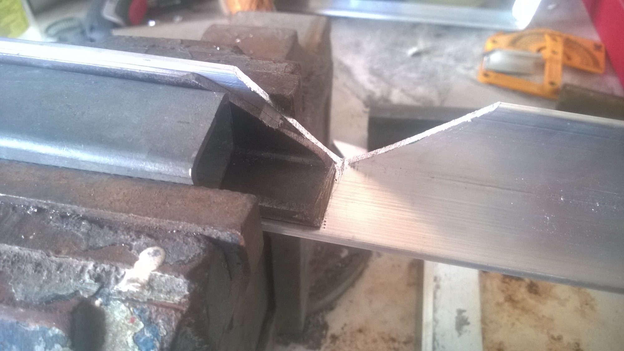

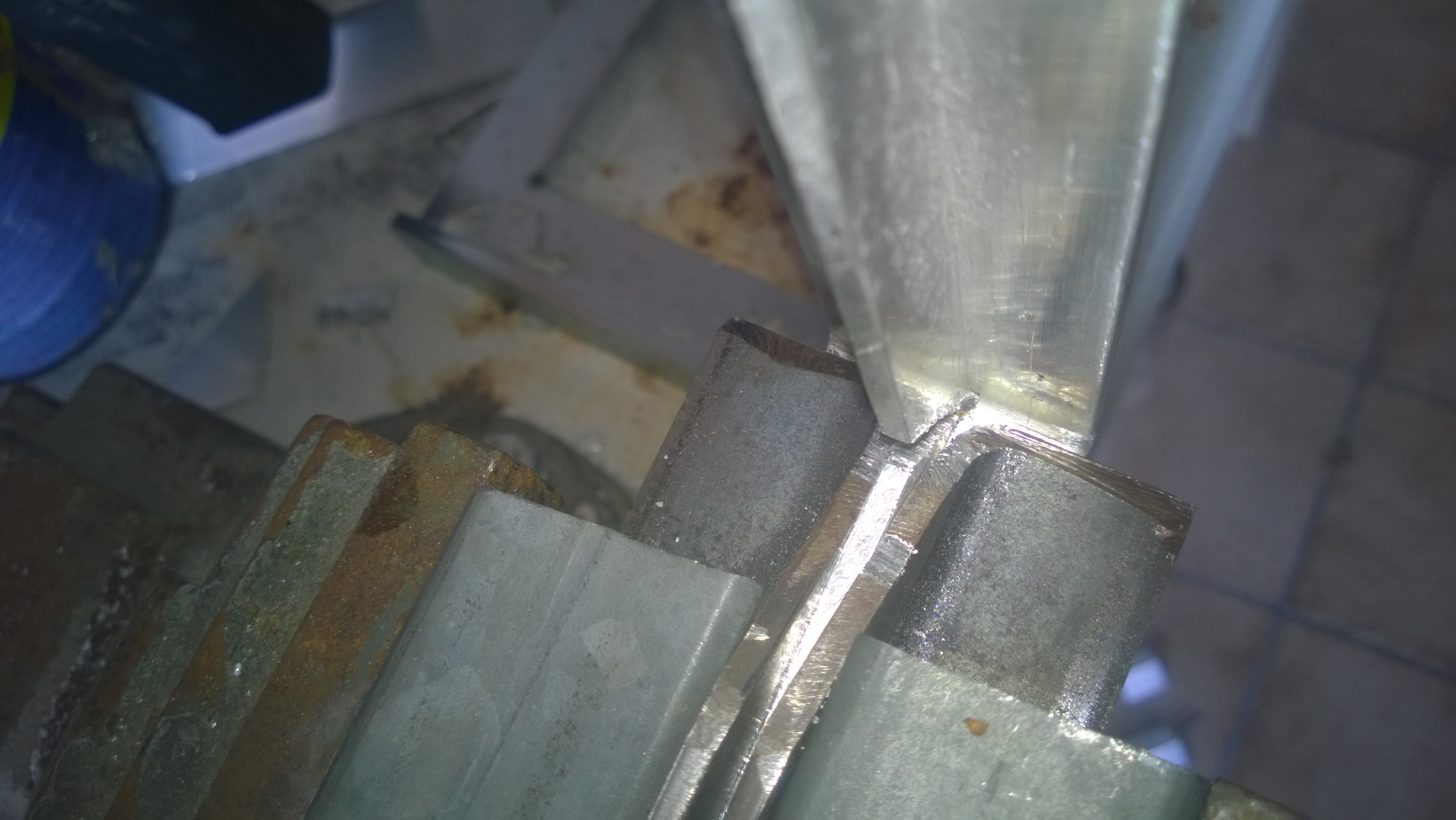

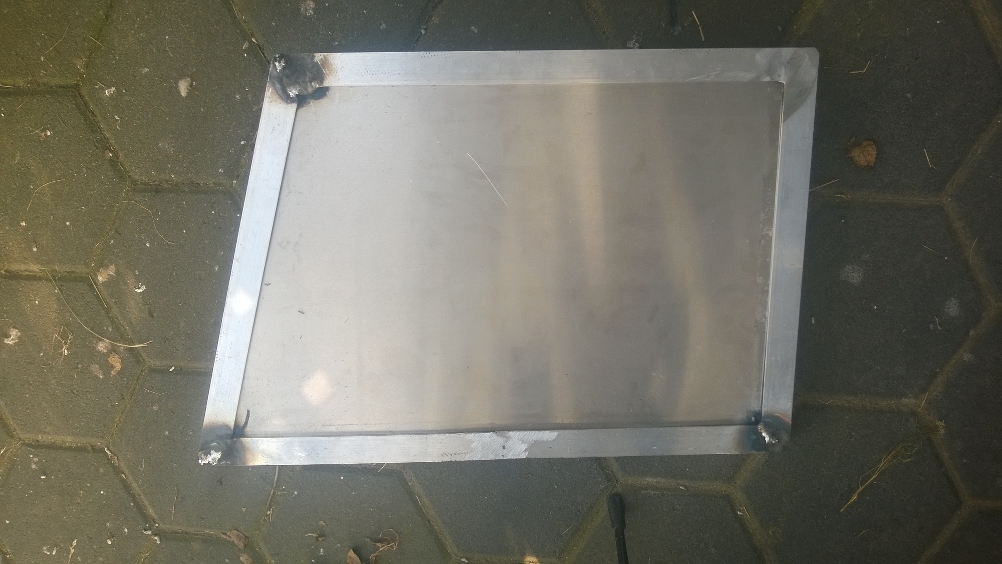

Zur not kannst du alu auch mit elektrode schweißen. Einfach die polung am Schweißgerät vertauschen und gut ist. Gibt nie die super ergebnisse wie Wig aber wenn dus eh wieder glattschleifst und die hauptlast durch die Siebdruckplatte getragen wird ists egal.
das ich Alu schweißen kann würde ich nun nicht behaupten.
Das sind meine ersten Versuche und wenn man nicht unbedingt eine Sichtnaht braucht ist es kein Hexenwerk. Ich kann mir aber auch nicht vorstellen das es Unsummen kostet, wenn man alles vorbereitet, sich die Nähte bei einem Schlosser zu braten zu lassen. Mit Beschlägen und Schloss bin ich bei ca. 60€ pro Kasten.
Wenn Interesse besteht kann ich noch Fotos machen und sie einstellen.
Gruß Jens
Gruß Jens
Ich such mal alles zusammen.
Kann aber 1-2 Tage dauern.
Gruß Jens
Gruß Jens

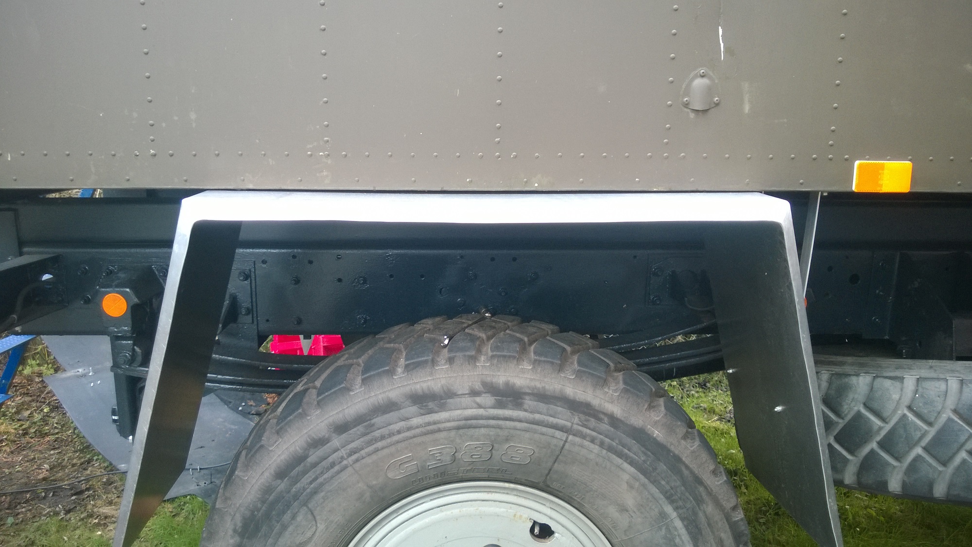

So, besser spät als nie
Erst mal vor weck:

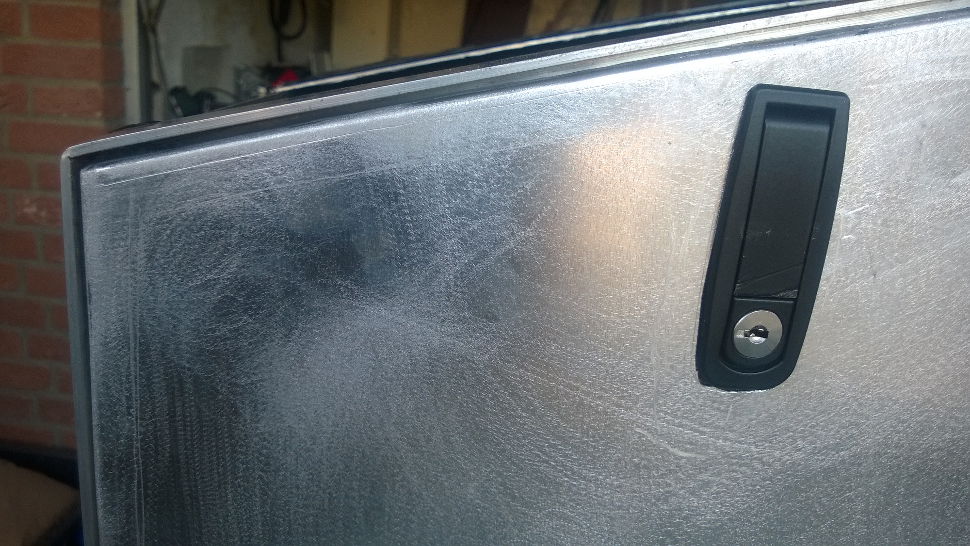

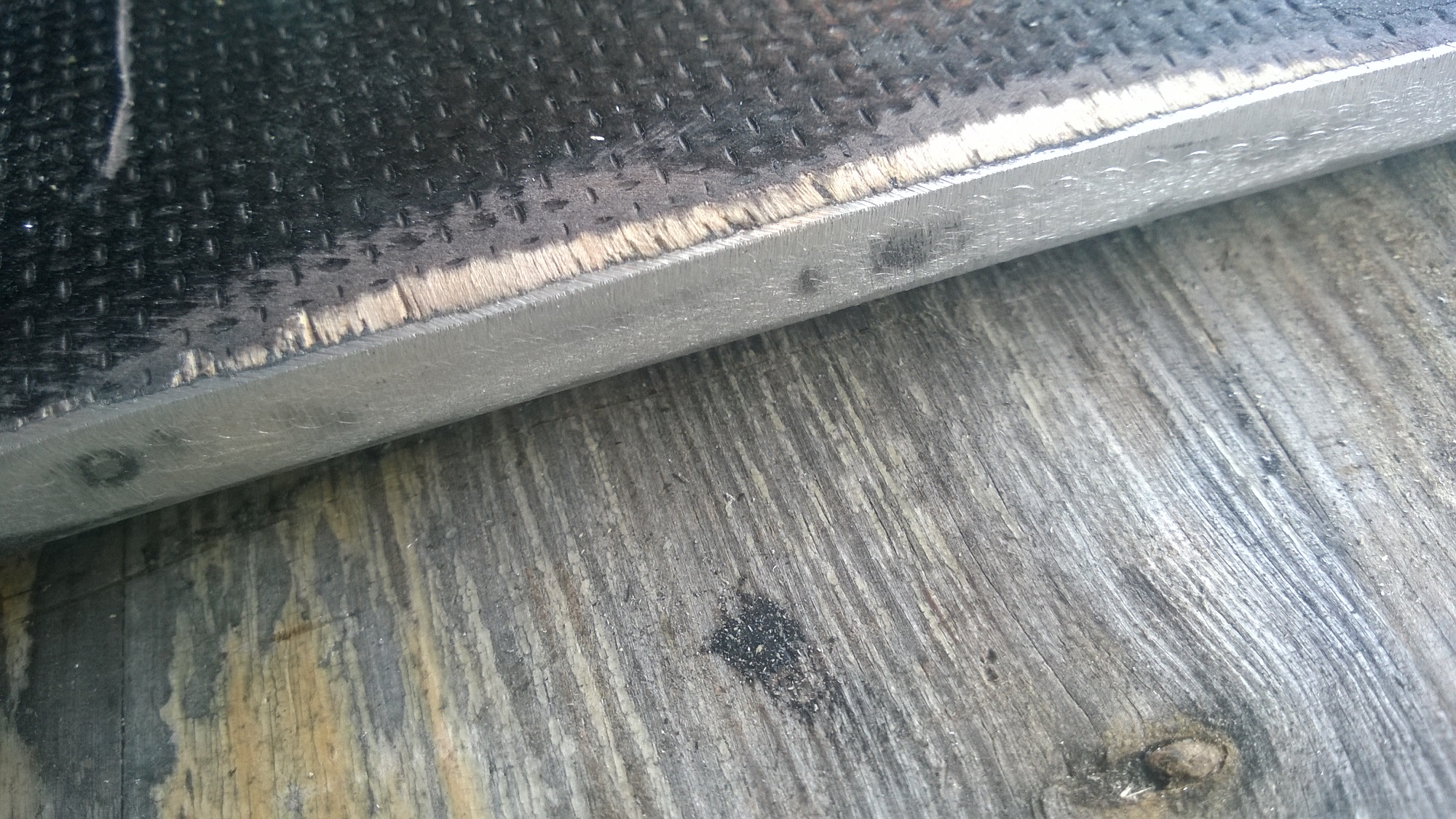

Die Kästen werden direkt unter den FM2 geschraubt, jeweils an einer Seite bildet der Kotflügel die Seitenwand. Die Kotflügel habe ich auch gleich aus Alu mit gebaut.
Warum nun so und nicht anders:
Ich wollte eine durchgehende Kisten/Kotflügel Konstruktion haben und da es so etwas nicht zu kaufen gibt und bauen lassen Unsummen verschlungen hätte musste die ganze Sache mit begrenzten Mitteln in einer "Hobbywerkstatt" umsetzbar sein. Bis auf das Schweißgerät welches aber auch nur bedingt zum Alu schweißen geeignet ist hat das Werkzeug jeder zur Verfügung.

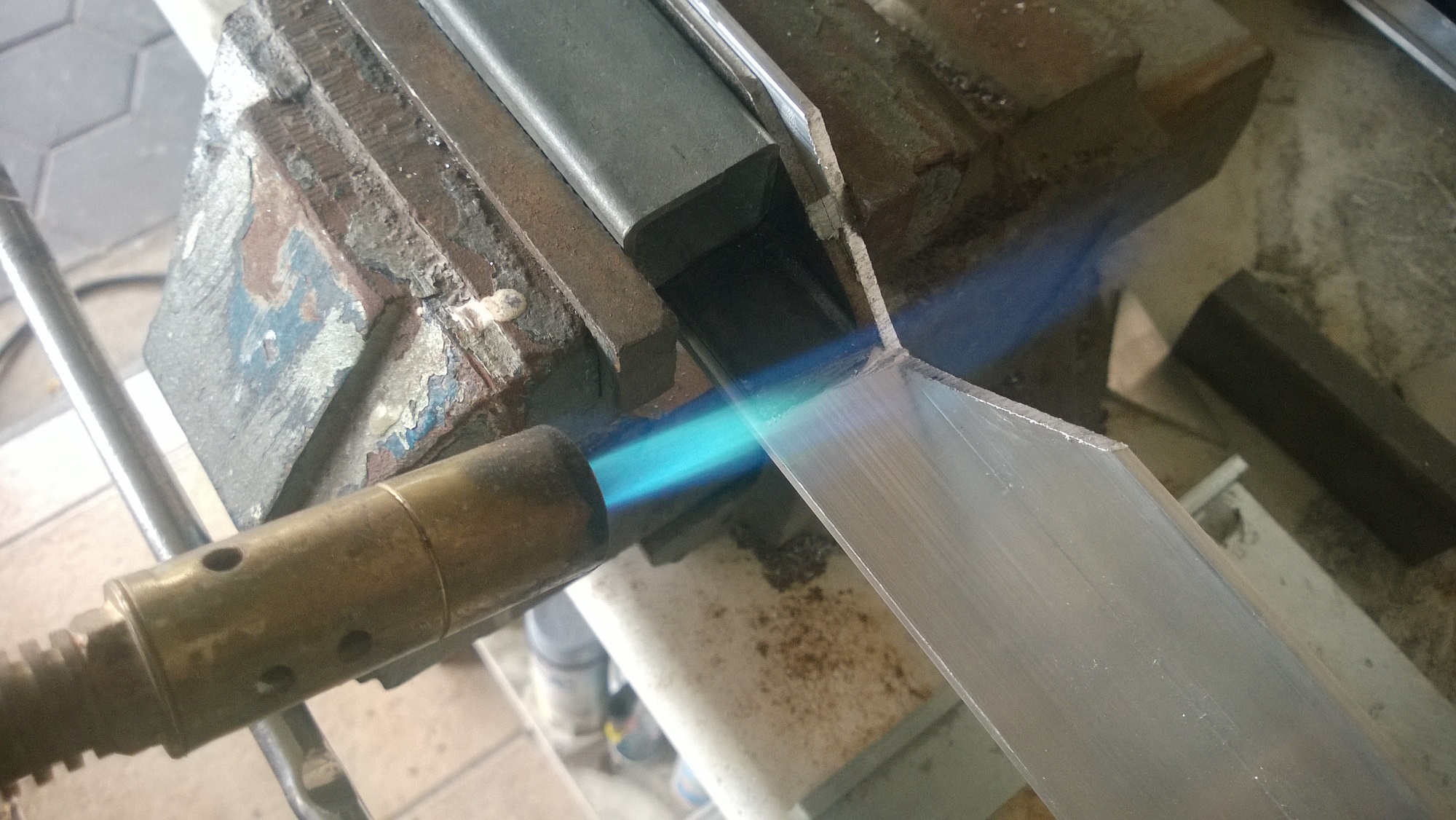

Die Alu Profile sind geschlitzt und gekantet. Damit das Alu nicht reißt habe ich es mit einem Brenner erwärmt bis es sich locker biegen ließ.
Zum kanten habe ich mir 2 Eisen zurechtgeschliffen und sie als Kanthilfe im Schraubstock verwendet. Rückwand und Seite sind aus 2mm Alu Blech die in die Rahmen eingepunktet sind. Boden und Deckel habe ich aus SDP gemacht will ich mir so die Verstrebungen spare. Das habe ich mir einfach nicht zugetraut, dass alles aus Alu zu Schweißen. Aus dem gleichen Grund ist die Klappe auch aus SDP und nur mit 1mm Alu Blech verkleidet. Habe das Blech einfach mit einem Hammer umgeschlagen, mit Kleb und Dicht aufgeklebt und mit Stiftnägeln gesichert. Danach nur noch etwas verschliffen. Zum Schluss alles schön mit Kleb und Dicht zuschmaddern, Bänder, Schluss und Dichtung rein....Fertig!!!!
Noch einige Bilder:
Erst mal vor weck:
Noch einige Bilder:
