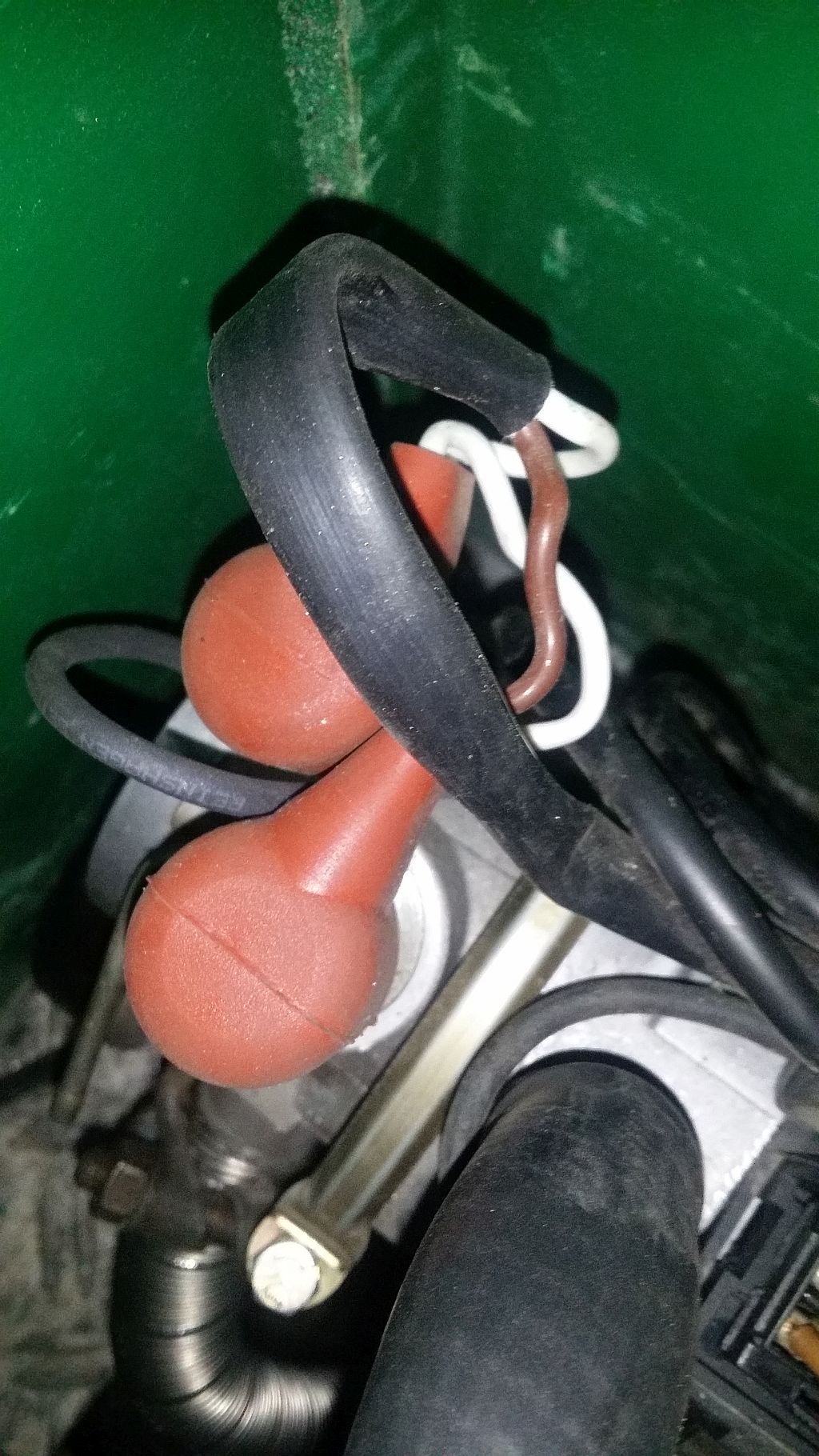

ich bin gerade dabei eine Eberspächer D5W, 24v in meinen Laster zu bauen. Ich habe die Teile einzeln neu gekauft, außer dem Kabelbaum, der ist gebraucht, vermutlich von einem 12 v Gerät. Ein erster Funktionstest verlief nicht erfolgreich, die Umwälzpumpe läuft zwar an, nach 3 Sekunden stellt das Steuergerät aber alles aus. In den ersten 5 Sekunden absoviert das Steuergerät wohl eine Art Diagnoseprogramm. Laut Stromlaufplan benötigt die 24V-Variante einen Vorwiderstand. Ich war davon ausgegangen, dass bei meiner Variante zwei Glühkerzen in Reihe verbaut sind und sich deshalb der Widerstand erledigt. (Bild) Oder das sich unter einer der beiden rötlichen Kappen der Widerstand befindet. Kann das jemand bestätigen? Benötige ich trotzdem einen Vorwiderstand für die Glühkerze?
Was können weitere Ursachen sein, dass die Heizung auf "Fehler" geht?
An der Dosierpumpe scheint es nicht zu liegen, wenn ich die abklemme geht sie sofort in den Fehlermodus, nicht erst nach 3 Sekunden.

MUSKOLUS hat geschrieben:Laut Stromlaufplan benötigt die 24V-Variante einen Vorwiderstand. Ich war davon ausgegangen, dass bei meiner Variante zwei Glühkerzen in Reihe verbaut sind und sich deshalb der Widerstand erledigt. (Bild) Oder das sich unter einer der beiden rötlichen Kappen der Widerstand befindet.
Unter den Kappen befinden sich:
- (Auf dem Bild die untere Kappe) die Glühkerze
- und unter der oberen Kappe ist der Vorwiderstand- (zwei weiße Kabel); dieser ist lt. Eberspächer nicht mehr lieferbar
Andere Ausführungen (nicht Deine!) haben einen externen Vorwiderstand.

#12 Beitrag von MUSKOLUS » 2015-12-05 21:12:12
Soooo... Auflösung: Der Motor vom Verbrennungsluftgebläse war fest... Das Dind war noch nie im Betrieb, lag aber lange im Regal...Ich hab einfach die Kunsstoffkappe abgenommen und den Motor von Hand bisschen angeschoben jetzt läufts!
Macht echt ne Menge Umdrehungen das Ding und hat deshalb wohl wenig Kraft zum Anlaufen....
